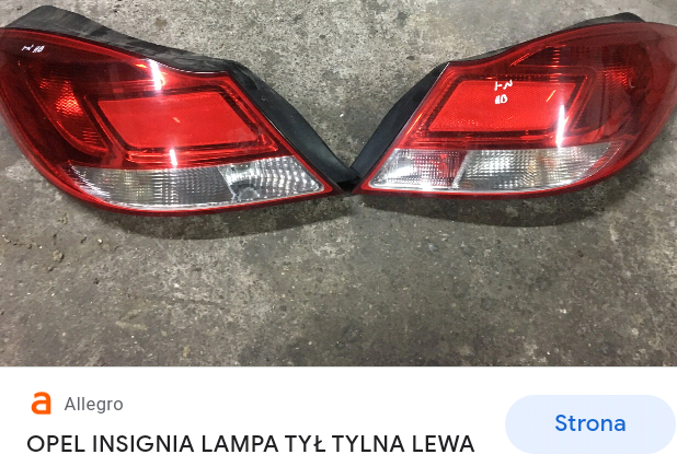

    Może trochę lamerskie pytanie.....
    Jaka ma być żarówka w lewej lampie tył jako przeciwmgielne....klosz jest biały, trzonek P25
    Insignia Liftback: Typ żarówki do tylnej lampy przeciwmgielnej (klosz biały, trzonek P25)
    Tą część biała podzielona na dwie części, obsługuje kierunek i przeciwmgielne
    Co to za żarówka?

    Aleksander_01
    Są czerwone żarówki lub możesz wstawić leda czerwonego.
    Te lampy z foto to anglik, przecież masz na prawej lampie czerwoną przesłonkę, popatrz dobrze, a w lewej bez przesłonki bo cofania.

    Jak oglądam lampy do Insigni na allegro to przesłonka czerwona jest w lampie prawej czyli przeciwmgielne też z prawej, a tu u klienta prawa jest cała biała i cofania zapala się z prawej.....a z lewej też jest cała biała.....to o co kaman....całe auto to Anglik po przekładce !?

    Aleksander_01
    W Polsce obowiązuje standard : w lewej obowiązkowo przeciwmgielne (lub w lewej i prawej), cofania w prawej lub po obu stronach. W britisz odwrotnie (ruch lewostronny).
    Inaczej - przeciwmgielne zawsze obowiązkowe od wewnątrz pasa.
    Byłem na aledrogo i prawe lampy nie mają przysłonek czerwonych.
    Prawdopodobnie lewa lampa była bita i ktoś zamontował od anglika.

    Czyli tak naprawdę to wymiana lampy na właściwą.....lub kombinacje z czerwonym ledem....pogadam z klientem... dzięki

    Aleksander_01
    Z tą czerwoną żarówką tak robię przy samochodach z USA. Odcinam lewy wsteczny i daję kabelki do wyłącznika. Jeszcze nigdy nikt nie miał najmniejszych problemów z przeglądem, a niektórzy klienci mówili że diagności byli "zachwyceni" takim rozwiązaniem. Wkładam żarówkę 12 V 21 W.
