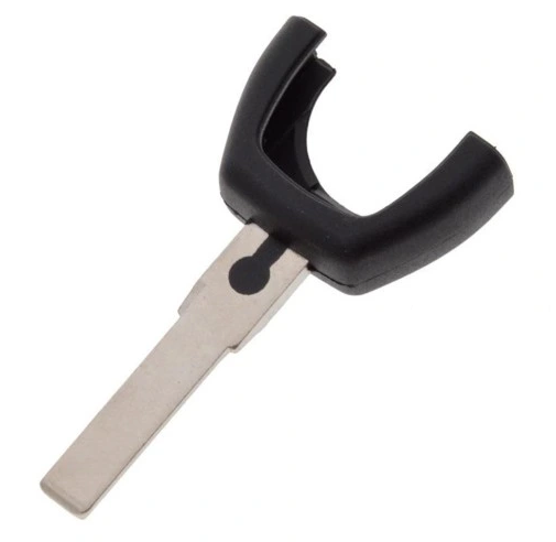

    Może np taki:
    VW Bora Variant - Czy jest pasujący kluczyk scyzoryk do modułu centralnego zamka
    Jak widzisz tu brakuje płytki pilota która masz w starym kluczyku i pastylki IMMO, no i grot do docięcia.

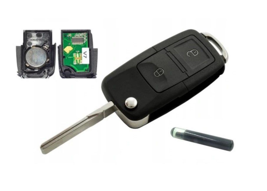

    Pastylka Immo:
    Ona jak pisałem jest zakodowana i przypisana do twojego auta w sterowniku.
    Jest w tej części z grotem w środku.
    Grot to ta część co się wkłada do stacyjki.
    Płytka pilota też zakodowana w sterowniku.
    Możesz mieć inna wersje kluczyka zależy co dali do auta, rożni się kształtem i kluczyk plastikowy do otwierania awaryjnego.
    Napisz co masz a potem dopiero dowiemy co się da i jak zrobić.

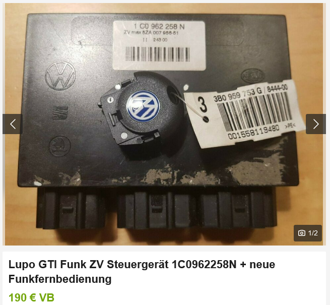

    Kupiłem Volkswagena Borę rocznik 2000. Dostałem do niej zwykły kluczyk bez pilota. Samochód nie ma elektrycznych szyb, dlatego nie posiada modułu komfortu (46 w VCDS), tylko sterownik centralnego zamka (35 w VCDS) o oznaczeniu fabrycznym 1C0 962 258 N. Po przewertowaniu różnych stron internetowych wywnioskowałem, że prawdopodobnie ma on możliwość zdalnego otwierania samochodu. Chcę się dowiedzieć, czy istnieje działający z nim, najlepiej trzy-przyciskowy, kluczyk scyzoryk.
    Moja żona posiada Golfa 4 w 2001 roczniku (Uprzedzę co poniektórych: tak, nie jesteśmy zamożni skoro jeździmy ponad dwudziestoletnimi autami). Miała do niego tylko jeden kluczyk. Był nim dwu-przyciskowy scyzoryk. Z obawy przed zgubieniem postanowiłem dorobić drugi. Wybór padł na, rajcujący mnie od małego, kluczyk scyzoryk trzy-przyciskowy. Po wpisaniu w Google numeru modułu komfortu oraz frazy scyzoryk trzy-przyciskowy, dostałem wyniki przynajmniej z 10 stron zajmujących się tematyką Volkswagena, z których mogłem uzyskać numer fabryczny upragnionego nadajnika. Takowy używany bezzwłocznie zamówiłem na znanym portalu aukcyjnym. Również od razu zakupiłem surowy grot i nowy, niezatrzaśnięty transponder do immobilizera. 75% koszów wygenerowało docięcie surówki klucza. Po dodaniu nadajnika do modułu komfortu i transpondera do immobilizera samochód się otwierał i odpalał nowym kluczykiem. A jakaż była maja i żony radość, gdy okazało się, że trzeci przycisk spełnia swoje zadanie.
    Rozochocony poprzednim sukcesem postanowiłem to samo osiągnąć w nowym nabytku. Niestety nie można znaleźć za dużo informacji na temat modułu 1C0 962 258 N. Jedyne co znalazłem to ofertę sprzedaży takiego sterownika w komplecie z nadajnikiem 3B0959753G. Musiałem również napisać powyższy elaborat, w nadziei, że uzyskam odpowiedź na krótkie pytanie: czy istnieje kluczyk scyzoryk kompatybilny z modułem 1C0 962 258 N?

    Nadajnik z kluczyka 5FA 007 680 (433MHz, zapożyczony ze Skody, która swoje ostatnie kilometry już przejechała) dodał się bez problemu do modułu centralnego zamka 1C0 962 258 N i spełnia swoje zadanie. Proszę o potwierdzenie, że nadajnik 1J0 959 753 A również będzie działał.
    Jeszcze znalazłem ciekawy 1J0 959 753 B. Ma trzy przyciski i prawdopodobnie nadaje w częstotliwości 433MHz. Ciekawe, czy by w ogóle działał i jeszcze otwierał pokrywę bagażnika.
    W ostateczności pozostanie zakupić surowy klucz tak zwane jajko i transponder i chociaż mieć zdalne otwieranie jak do tej pory miałem w Skodzie. Nie będzie to spełnienie najskrytszych marzeń, ale chociaż będę mógł otwierać samochód za pomocą pilota.
