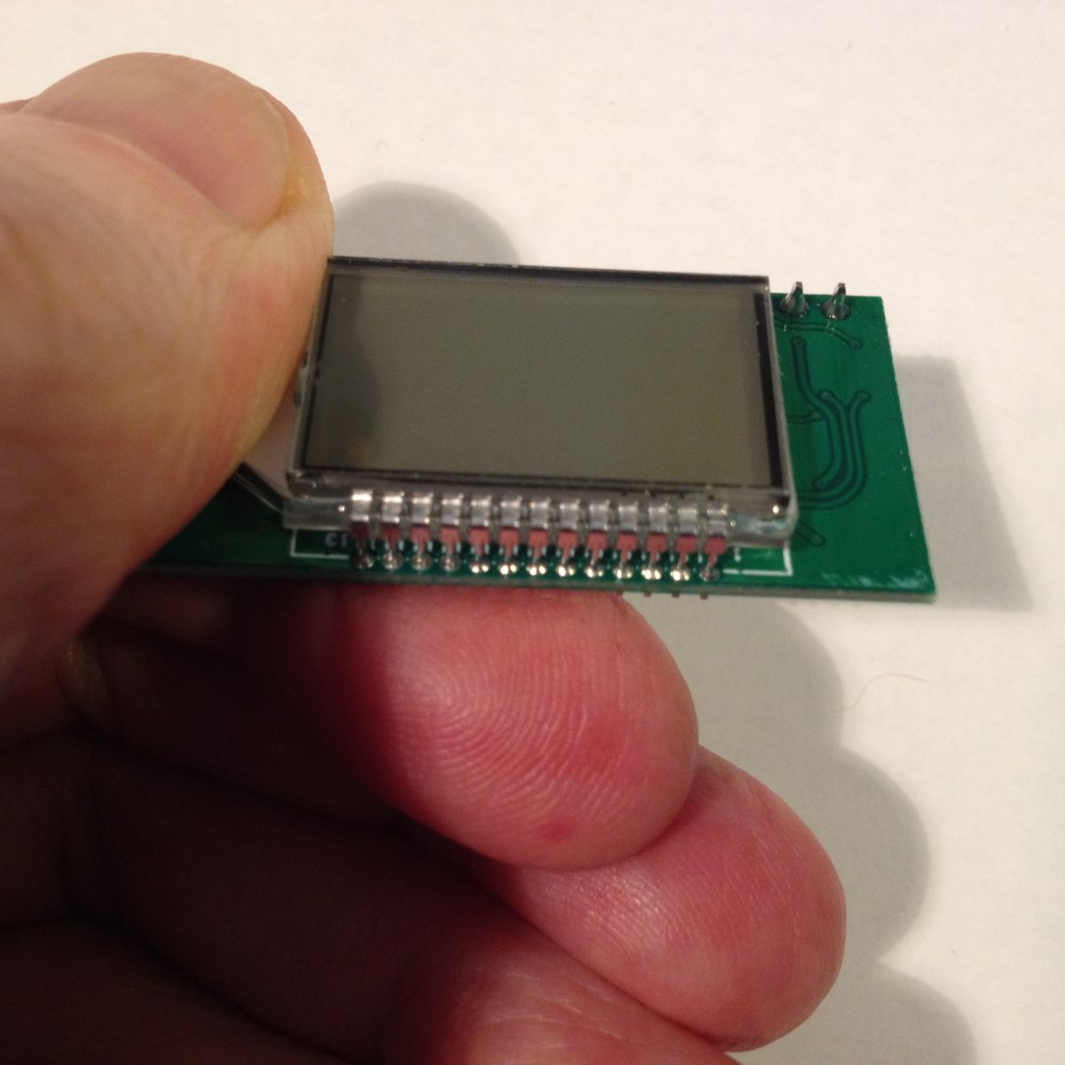

Kolejny modulik (nazwa jak najbardziej na miejscu - płytka wymiarów 41x22mm)
zawiera w sobie praktycznie kompletny odbiornik FM STEREO (!) z możliwością autoprzeszukiwania pasma (nawet od 64MHz do 108MHz, zapamiętuje stacje wpisując je do pamięci, a nawet ma możliwość podłączenia bezpośrednio (czyli bez dodatkowego wzmacniacza) słuchawek. Informacje co do poziomu sygnału, odbieranej częstotliwości i numeru kanału (według listy wyszukanych) są przy tym wyświetlane na maleńkim (niemniej jednak czytelnym) wyświetlaczu LCD.

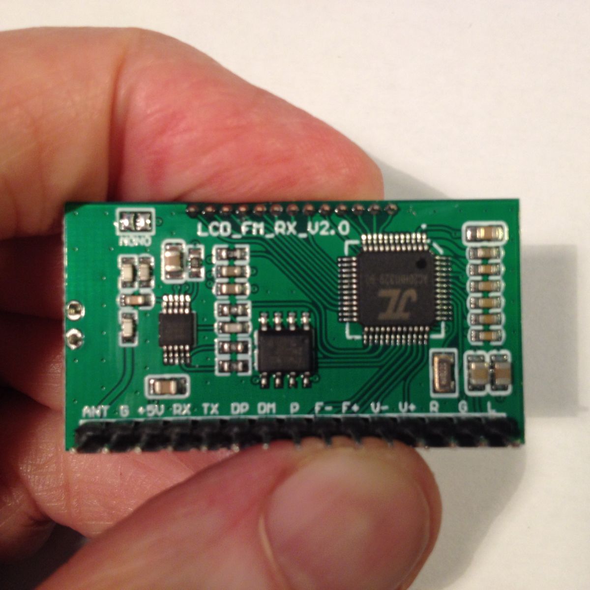

Napisałem "praktycznie", bo akurat ta wersja nie posiada klawiatury, a należy ją podłączyć do odpowiednich goldpinów według schematu:
Oczywiście należy zapewnić również zasilanie dla tego odbiornika i tu ciekawostka - poprawnie pracuje od 3 do 5V (tego napięcia przekraczać nie wolno!), a pobierany przy tym prąd nie przekracza 80mA, a podczas słuchania nawet spada do ok. 60mA - dzieje się tak, ponieważ po każdym naciśnięciu jakiegokolwiek switcha zapala się dioda LED wbudowana w wyświetlacz jako jego podświetlenie - dzięki temu nawet w całkowitych ciemnościach z łatwością możemy posługiwać się radiem, czyli zmieniać głośność, wybierać stację czy przeprogramować tuner. Moduł ma także możliwość wyciszenia słuchawek jednym kliknięciem - co też może się przydać w codziennym użytkowaniu (wszystkie dane zostają zachowane) gdy np. mamy słuchawki na uszach, a musimy odpowiedzieć na pytanie zbłąkanego turysty

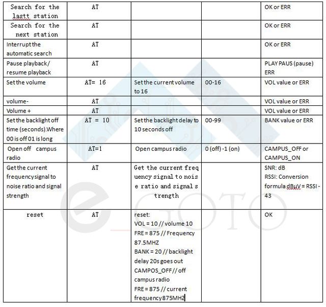

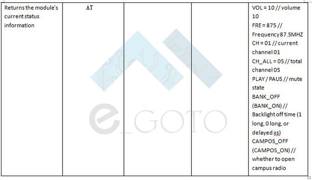

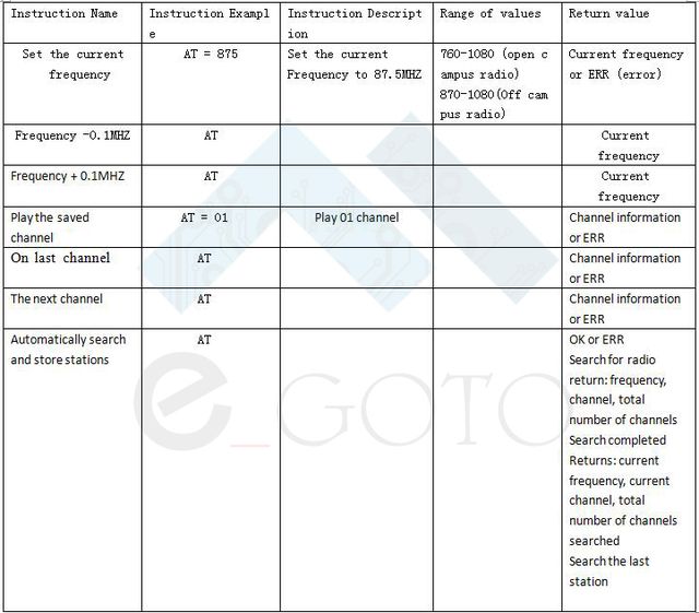

Nie jestem orłem w dziedzinie procesorów i ich programowania, ale coś mi się wydaje, że modulik może współpracować z jakimś zewnętrznym procesorem zwiększającym jego możliwości (możliwe, że całość przystosowana jest do współpracy z Arduino czy innym komputerkiem z tej serii) - w każdym razie ma wyprowadzone piny taką łączność umożliwiające:
