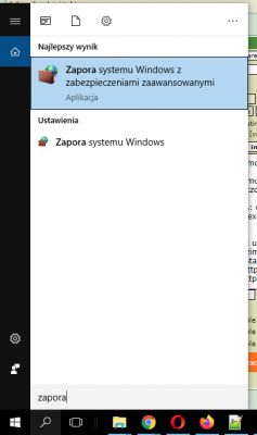

    Włączona zapora/brak dodania do wyjątków.
    Wpisujemy "Zapora" i przechodzimy do ustawień:
    Synergy/Barrier KVM czyli jedna myszka/klawiatura dla kilku komputerów
    Tam w ustawieniach reguł dodajemy pliki wykonywalne od Barrier:
    UWAGA: do wyjątków należy dodać wszystkie exe od barrier, nie tylko barrier.exe, ale też C:\Program Files\Barrier
    UWAGA: Warto też dodać regułę na numer portu, którego Barrier używa - 24800.

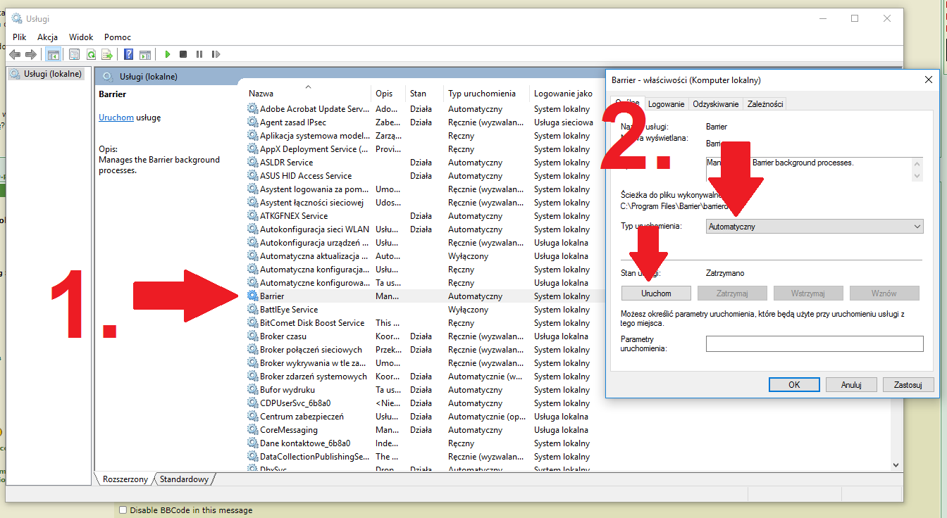

    Brak usługi Barrier.

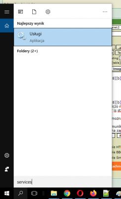

    Usługa Barrier w "Usługi" (inaczej "services") powinna być cały czas włączona a jej uruchomienie powinno odbywać się automatycznie.
    Aby to sprawdzić, wchodzimy w usługi (przez ustawienia lub wpisując "services" w "lupie" od pasku start):
    Tam upewniamy się czy uruchomiana jest Barrier i czy jej sposób włączenia jest "Automatyczny":

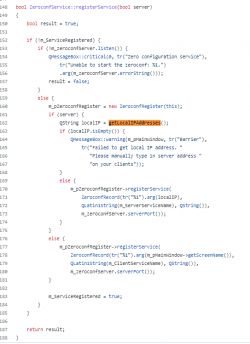

    zieluś napisał:
    Wybór preferowanego interfejsu sieciowego/ip też by się przydał bo często mamy wiele kart sieciowych od różnych programów (wirtualizacja np)
    Kod źródłowy jest... jest też np. plik ArchNetworkWinsock.cpp . Trzeba by poszukać gdzie enumerują interfejsy, jakieś GetInterfaceInfo , GetAdaptersInfo, albo...
    albo tutaj:

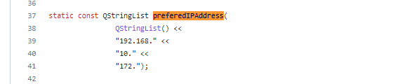

    Niby jest zmienna.... preferedIPAddress .... ale to:
    To wyjaśnai trochę... można by się tam wpiąć, albo tu:
    To plik źródłowy ZeroconfService.cpp .
    Rzeczywiscie nie widzę tam wsparcia wyboru adresu IP z listy, zwraca pierwszy zawsze, ale to można łatwo dopisać. Tylko trzeba jeszcze ogarnąć jak to się kompiluje, ale to raczej nie problem. Ktoś jest chętny się pobawić? Chyba że jak sam będę mieć chwilę to to zrobię...

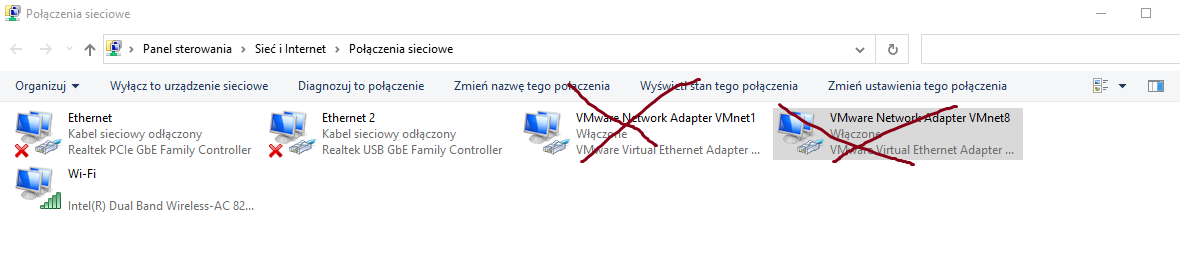

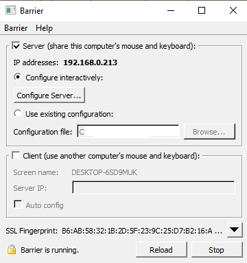

    Mijają lata i cały czas korzystam z Barrier i raczej nie narzekam. Jedynie jest poważny problem gdy mamy kilka interfejsów sieciowych i Barrier wybiera ten zły, o czym była mowa wcześniej w temacie.
    Jeśli obok 192.168.0.213 jest kilka innych adresów IP, oraz, co gorsza, zły adres IP jest pogrubiony, to wtedy Barrier z innej podsieci się nie połączy z naszym serwerem. Rozwiązanie jest proste.
    1. wyłączamy Barrier całkiem
    2. w Połączenia Sieciowe wyłączamy zbędne adaptery (prawym myszy - > wyłącz)
    3. Włączamy ponownie Barrier, powinno mieć już poprawny pogrubiony IP
    4. Włączamy wyłączone interfejsy....
    Może to komuś pomoże. To jedyny work-around z którego muszę raz po raz korzystać przy Barrier, a tak to jestem zadowolony.
