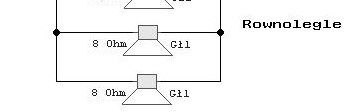

    Witam, mam radio samochodowe 4x45, którego schemat zamieszczam poniżej.
    Podłączenie 4 dodatkowych głośników do radia samochodowego 4x45
    Aktualnie mam zamontowane po 1 głośniku w drzwiach z przodu i po 1 małym z każdej strony na podszybiu, planuje wymienić wszystkie z nich i włożyć cztery głośniki w półkę w bagażniku bo mam na nie miejsce przyszykowane przez poprzedniego właściciela, czy da się to jakoś podłączyć bez wielkiej kombinacji?

    To chyba autor wie, jemu raczej chodzi o to jak 8-głośników podłączyć pod 4-wyjścia.
    To proste 8 głośników 8Ω.
    Przy łączeniu równoległym "Ohmy" maleją. Liczymy ją ze wzoru 1/R= 1/Ra + 1/Rb + 1/Rc + ... + 1/Rn
    2x8Ω przy łączeniu równoległym to ok 4Ω na jeden kanał.

    @Pedros050 a jeszcze tylko jak połączyć powiedzmy 2 lewe w półce żeby je wpiąć w lewy tył w radiu?
  • #13 19614603
    Pedros050
    Na tył jeśli masz 4 otwory i chcesz tam 4 głośniki to szukaj 8Ω pasujących w te otwory łączysz jak pisałem wyżej 2X8Ω równolegle da ci prawie 4Ω pod jeden kanał np. prawy tył i to samo z lewym kanałem.

    Równolegle, tzn że oba mają być z osobna podłączone pod jedno wyjście?

    Kurcze sorki że tak zawracam, ale nie bardzo rozumiem schemat choć wygląda na prosty, z radia puścić 2 przewody ( + i -) na jedną stronę i potem jakoś sprytnie zrobić żeby każdy z nich miał 2 końce?
    #17 19614651
    Pedros050
    Dokładnie jeśli nie masz kabli do tej pułki to przewód 2 żyłowy po lewej i po prawej stronie puść.
    Nie zamień biegunów głośników podczas podpinania.
