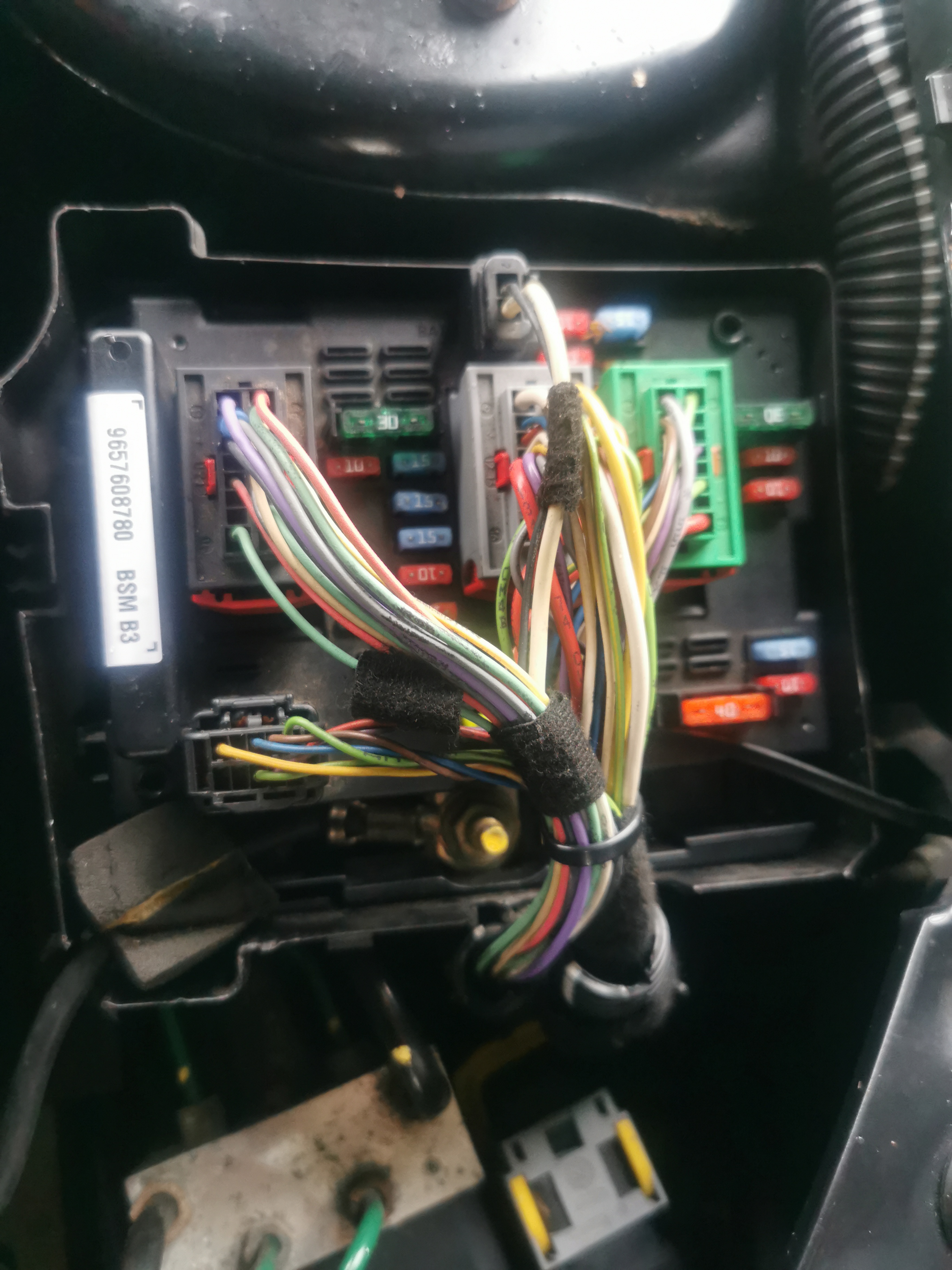

    Witam szanowne grono.
    Potrzebuję pomocy odnośnie samochodu peugeot 206 1.4 benzyna. Otóż mam problem ze światłami mijania. Cala reszta elektryki dziala poprawnie natomiast swiatla mijania nie. Gdy włączam swiatla kontrolka na liczniku zapala sie oświetlenie zegarów wszystko dziala, a swiatla nie świeca. Sprawdzajac skrzynki w module BSM3 taki mam okazuje sie ze w bezpiecznikach od mijania tj 10 i 11 nie dochodzi zaden prad. Czy ma ktos opis pinów tych wtyczek ktore wchodza do bsi? I ewentualnie ma ktos jakis pomysl co może być nie tak?

    SandreEv
    Panowie nie pisałabym tematu gdyby chodziło o zarowki 😂. Zarowki ok, prąd nie dochodzi do żarówki ani do bezpiecznikow od swiatel mijania w bsm. Przelacznik swiatel działa. Ma ktoś inne pomysły? Jescze zauważyłem ze przy włączeniu długich w bsm słychać przekaznik a gdy wlaczam mijania nic nie slychac

    kudlacz2006
    na 90% bsm padł (przekaźniki albo luty) ale najpierw na kompie trzeba by sprawdzić czy widzi żądanie włączenia świateł. Jak nie drogi to używkę podmienić

    SandreEv
    A więc wymieniłem bsm i bez zmian to sam. A więc podłączyłem na krotko z postojowek i śmiga aktualnie nie mam innej opcji 😂
