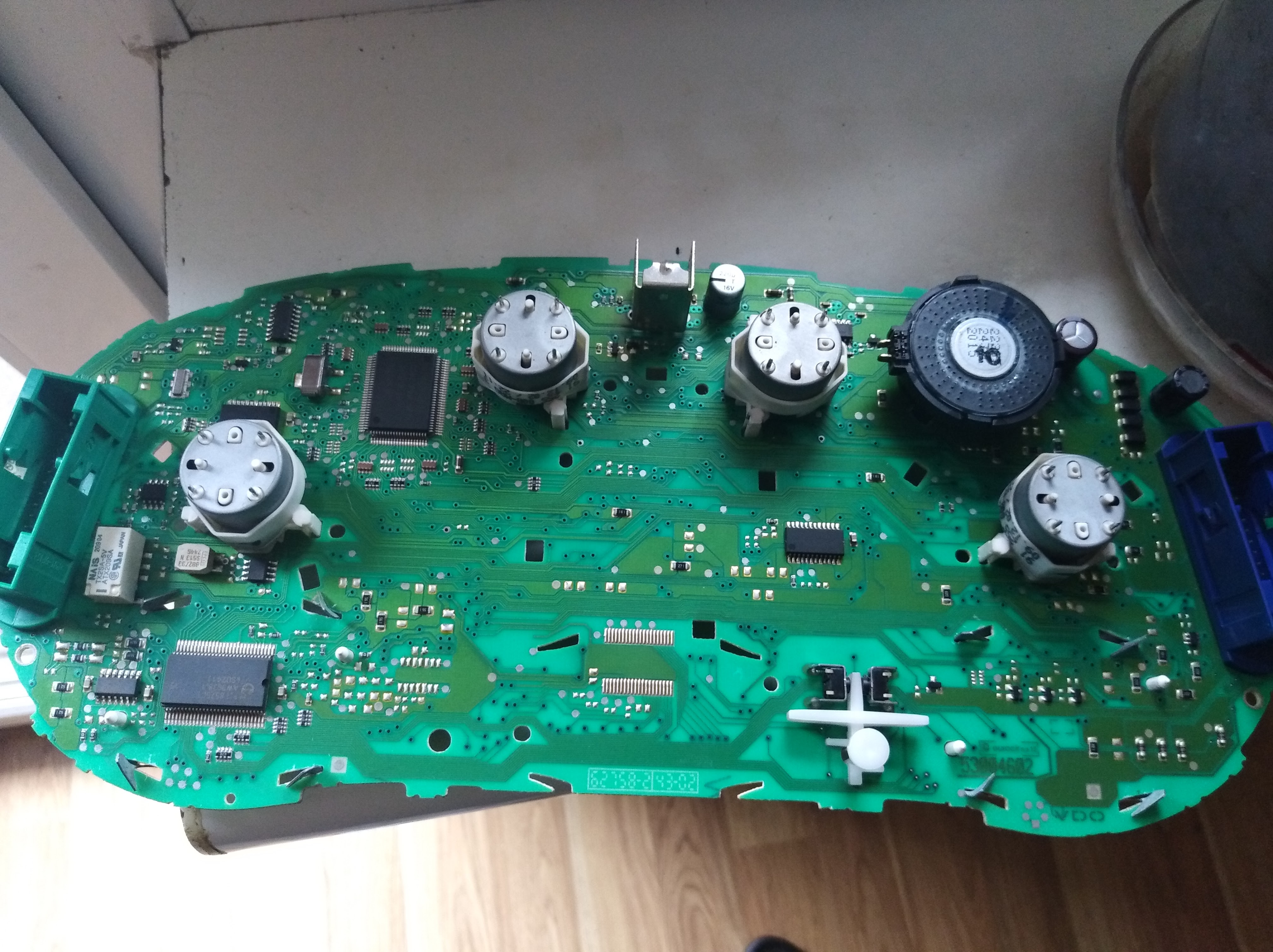

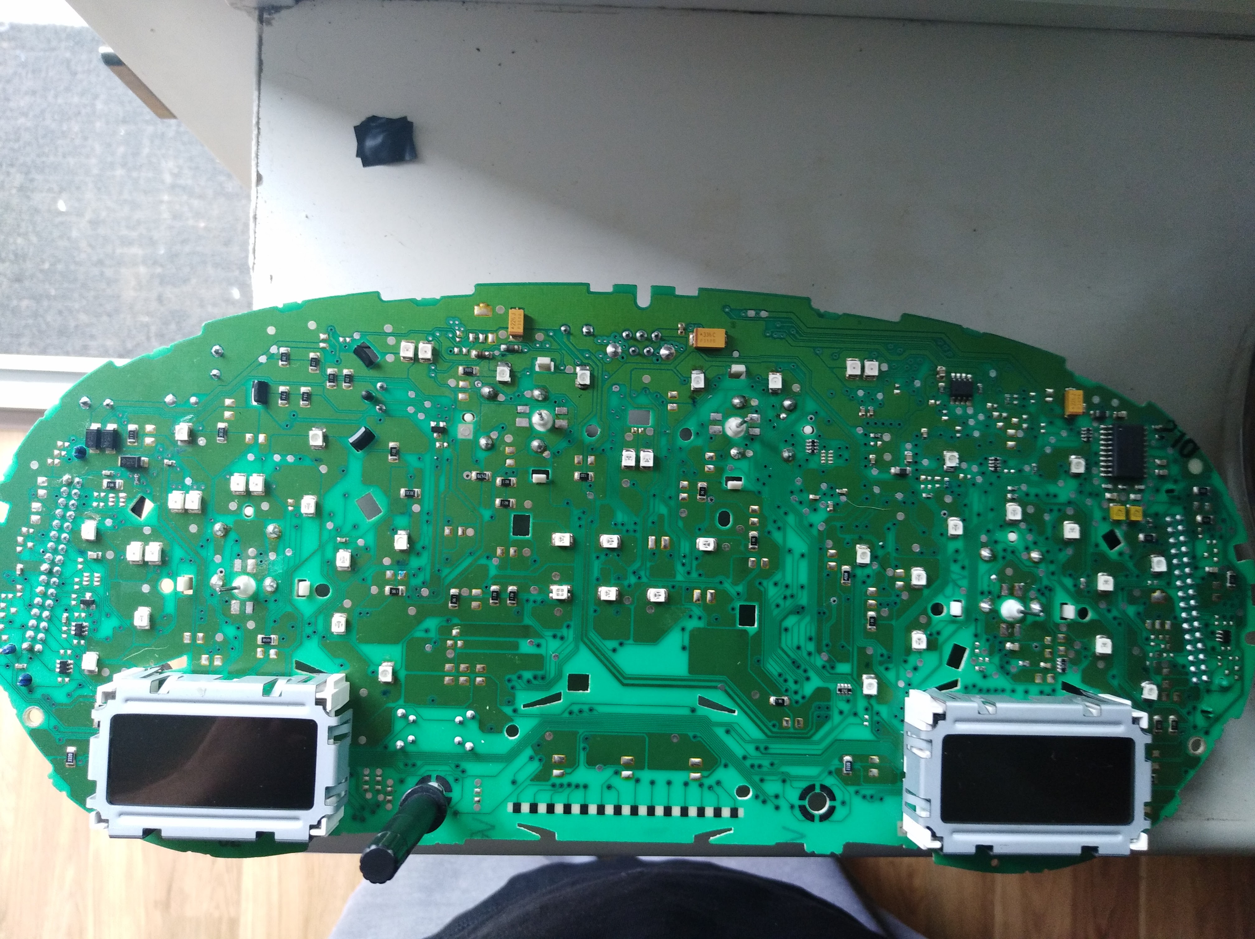

Octavia 1 - Lokalizacja pamięci i komponentów IMO w liczniku 1U0 920 811J
sRiPo 18 Wrz 2021 14:10 1740 5

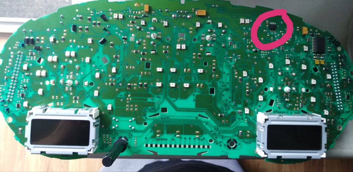

  • #2 19614673
    misiek-888
    Poziom 36  
    Koło zielonej kostki 93C86
  • #3 19614689
    grala1
    Specjalista grupy V.A.G.
    Prawdopodobnie tutaj.
    Zobacz czy jest ta napisane 93Cxx lub 24Cxx - to są rodzaje pamięci jakie występują w licznikach tego typu.
  • #4 19614735
    sRiPo
    Sprawdzę. Dziś lub Jutro... Na tą chwilę nie mam za bardzo jak...
    Cholera, uwaliłem chyba tą pamięć jak modziłem zegary, lub gdzieś ścieżkę przerwałem (choć wątpię, bo oglądałem płytkę i nic nie widać).

  • #6 19616188
    sRiPo
    Poprawiałem LEDy w liczniku, bo się porobiły zimne luty i cześć świeciła a inna nie... teraz wszystko świeci.
    Ale Imo padło.
    Na liczniku śmietnikowym samochód odpala, więc na Moimi skopałem coś z imo
