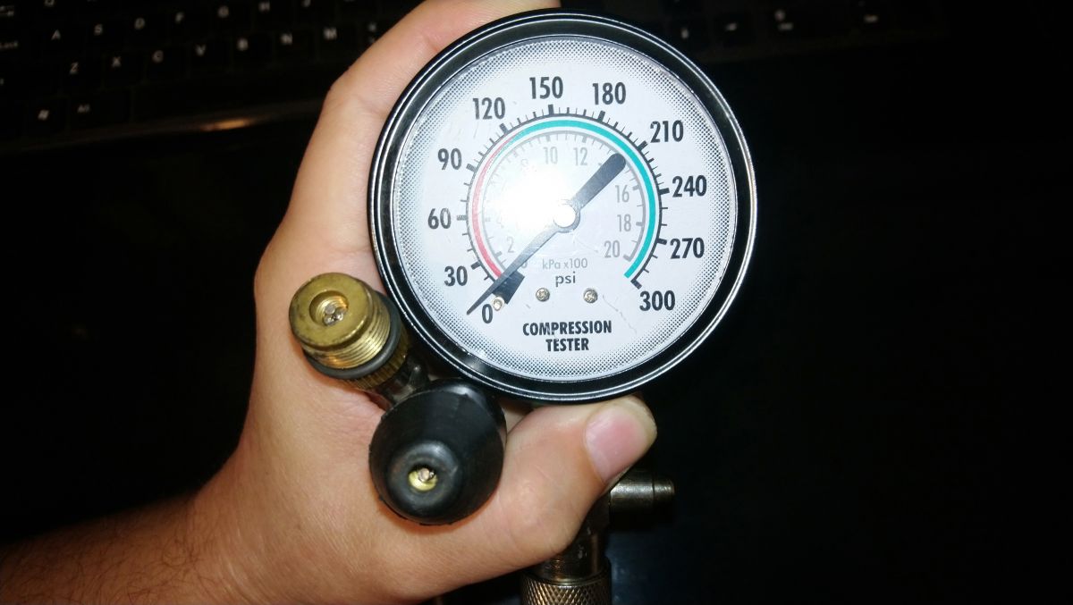

    No i do tego temat się sprowadza, że Chińczycy robią "genialne" manometry z zaworkiem przy manometrze. Pamiętaj, Że to jest jedyny zawór, więc co w niego silnik wpompuje, to i z niego wyciągnie, czyli objętość komory spalania wzrasta o objętość wężyka. Przyjmując objętość wężyka za 5 ccm, w silniku R4 2.0 o nominalnym stopniu sprężania 10:1, manometr pokazałby 0,8 zamiast 1,2 kPa, a w takiej 50 ccm to nic by nie pokazał. ;)
    Ten mój ze zdjęcia jest dość stary, to GEKO G02500, ale to chińszczyzna więc nie ma żadnej gwarancji, że kupiony dzisiaj też będzie miał zaworki tam gdzie potrzeba.

    Normalny czyli wykonany zgodnie ze sztuką. Jeśli nie ma tego zaworu, to ciężko go nazwać miernikiem ciśnienia sprężania. Nikt o tym nie pisze, bo to niby oczywiste, że ten zaworek tam powinien być.
    Mój ze zdjęcia, to jest ten (tylko mój kupiony w 2014):
    https://allegro.pl/oferta/tester-cisnienia-sprezania-benzyna-20bar-g02500-11017071522

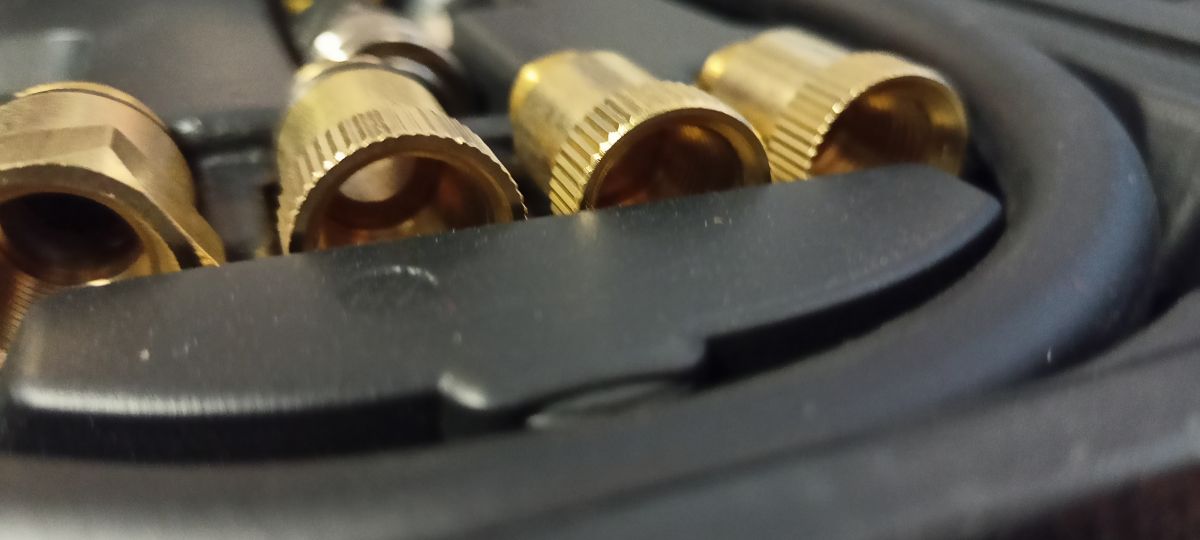

    Karenz
    Udało się kupić ale łatwo nie było , trzeba po prostu dmuchać w rurki przy oglądania
    W auto landzie kupiłem Magnus za 103 zł był jeszcze silver ale miał adaptery bez opisów
    dokładnie ten https://allegro.pl/oferta/miernik-cisnienia-sprezania-benzyna-6-koncowek-10544361963
    oszwabili mnie ale i tak lepiej niż kupowac w ciemno na allegro
    na allegro jest taka lista czyli pewnie jeden model chińczyka ale dobry

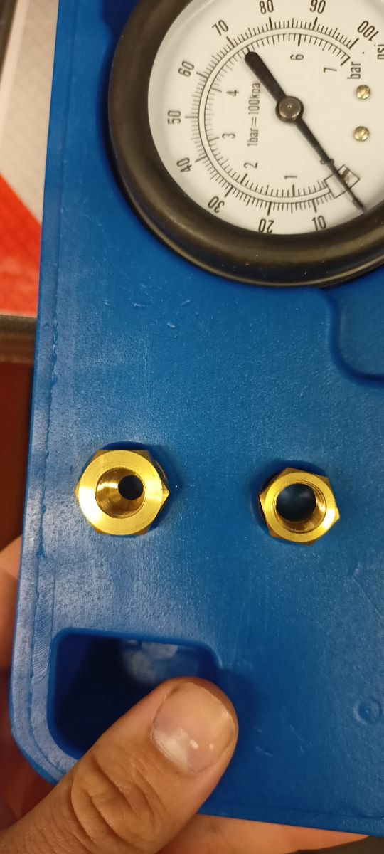

  • #23 19619419
    Karenz
    Oglądałem otwarte pudełka na wystawie może ktoś wsadził manometr do oleju a ja nie zwracałem uwagi na to , zestaw był do ciśnienia sprężania i tak było napisane na opakowaniu. W rurce nie było zaworka zwrotnego a wszystkie opisy były cyrylicą.

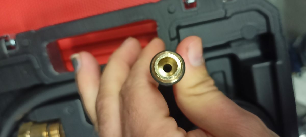

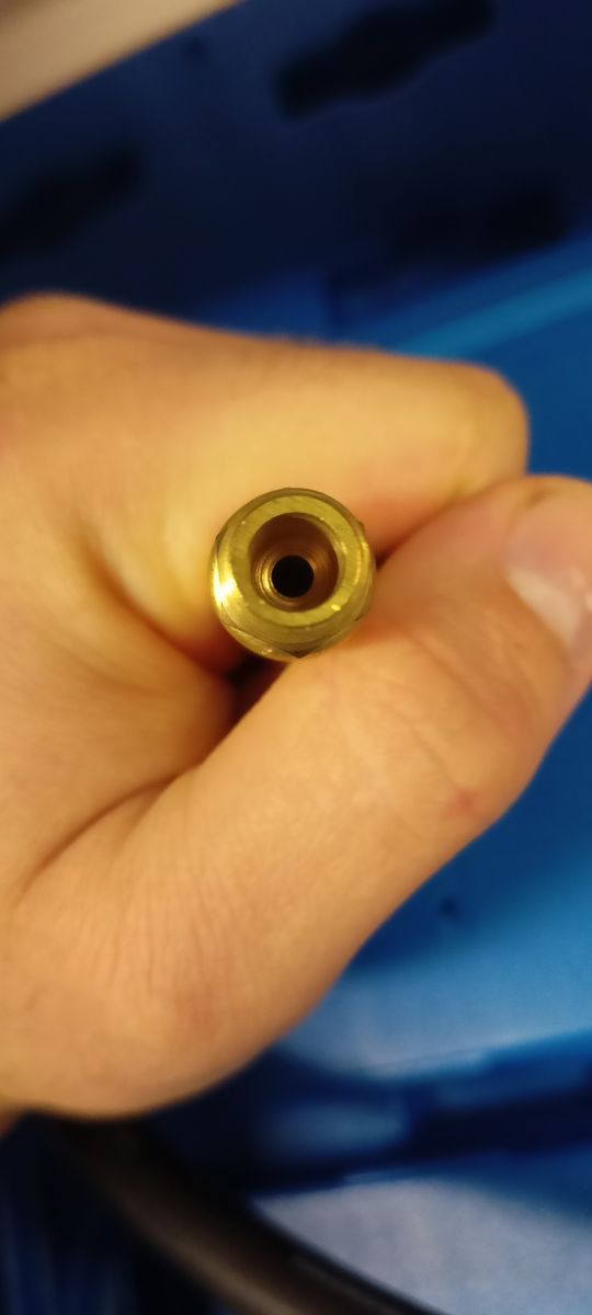

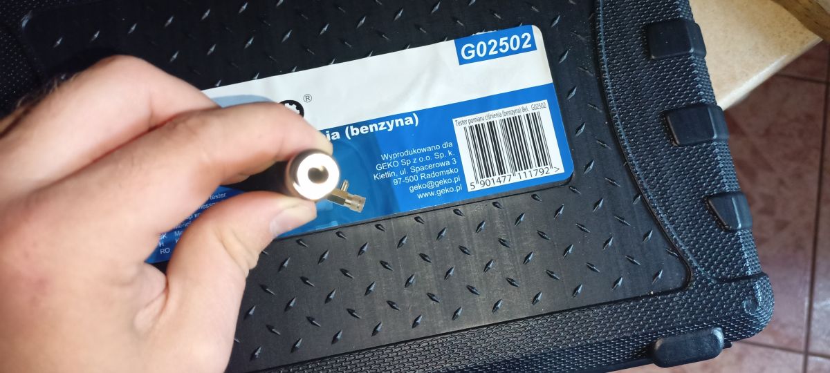

    Karenz
    Kupiłem geko przez neta i niestety również bez zaworu
    Żenujące jest to że stare miały a nowe nadają się tylko do kosza

    Karenz
    trzeba by to nagwintować , a ja zamierzam to zwrócić. Jak widać jeden producent potrafi miec różne partie towaru...
