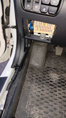

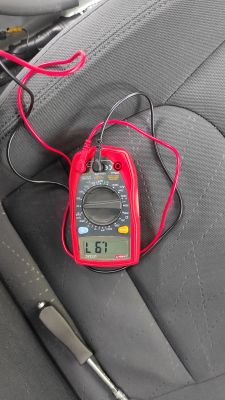

    Świeci się kontrolka otwartych drzwi, przez to też centralny zamek odbija zamykanie i je otwiera. Na drzwiach kierowcy jest napięcie około 1,5 V na drzwiach pasażera z tej samej strony ponad 11,5 V. Co może być przyczyną? Masa jest. Gdzie szukać, jak żyć? Kia rio 2013.
  • #2 19616816
  • #3 19618181
    g46i
    Poziom 8  
    Napięcie mierzone na kostce.
    Kia Rio 2013: Kontrolka otwartych drzwi i problem z centralnym zamkiem
    Na pozostałych drzwiach jest napięcie 12 V.

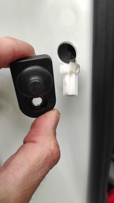

    To nic nie wnosi do problemu, to krańcówka lampki.

    Lampka wnętrza świeci cały czas, okablowanie krańcówki jak widać jest wewnątrz auta, nie jest wprowadzone drzwiami więc okablowanie nie mogło się przetrzeć. Wilgoci w aucie też nie ma.

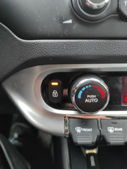

    Jest switch otwierania/zamykania drzwi. Czy może mieć on coś wspólnego z problemem? Kia Rio 2013: Kontrolka otwartych drzwi i problem z centralnym zamkiem
