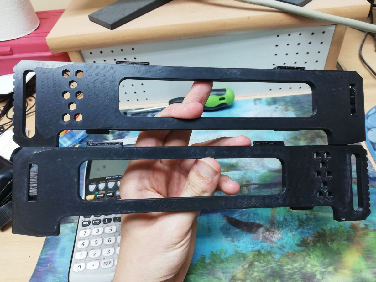

    Właśnie drukuję z ASA jedną obudowę, tak na próbę zobaczyć, jak wyjdzie. Wcześniej dwie takie same obudowy z PLA wyszły znakomicie.
    Jak dla mnie, rzuca to nowe światło na sprawę:
    Ta drukarka na stole ma zdejmowaną płytę z PEI. Jakiś czas temu (krótko od nabycia), wydrukowałem z ASA łódkę 3DBenchy w podwójnej wielkości. Sama łódka wyszła znakomicie, jednakże trudno było oderwać od płyty. Wyrób postanowiłem zdjąć po całkowitym wystygnięciu. Na płycie zostały ślady niemożliwe do usunięcia. Napisałem do supportu Prusa i dostałem odpowiedź, że po wykonaniu kilku następnych wydruków ślad powinien zniknąć, a tak się nie stało. Odwróciłem płytę stwierdzając, że ta zniszczona strona będzie służyć do prób i testów. Teraz wykonałem dwa wydruki przedstawione na zdjęciach. Te wydruki było wyraźnie trudniej odczepić od płyty w porównaniu do PLA, jeden z nich również pozostawił trwałe ślady na pycie, niemożliwe do usunięcia skrobaniem ani za pomocą IPA.
    Jak widać na zdjęciach, w niektórych miejscach krawędzie się uniosły, ale też widać biały nalot. To nie jest zabrudzenie, tego IPA ani woda nie rusza. Co to może być?
    Druk 3D - Porównanie właściwości mechanicznych filamentów PETG, ASA i PLA na Prusa i3 MK3s Druk 3D - Porównanie właściwości mechanicznych filamentów PETG, ASA i PLA na Prusa i3 MK3s
    Posiadam zapasową płytę PEI oraz płytę teksturowaną. Według zaleceń Prusa, wydruki z ASA i PLA powinno robić się na płycie PEI, a wydruki z PETG na teksturowanej (porowata).
    Z czego wynika, że ASA trudniej jest zdjąć niż PLA? Czy wyroby powinno się zdejmować zaraz po zrobieniu, czy po ostygnięciu stołu?
    Teraz, wiedząc, że jeden wydruk z ASA potrafi zniszczyć płytę (spowodować uszkodzenia niemożliwe do usunięcia i odbijające się na powierzchnię kolejnych wyrobów) oraz, że sam wydruk ma plamy o wątpliwym walorze estetycznym, skłaniam się bardziej do PETG (ze względu na koszta wysyłki, wolę za jednym razem kupić kilka rzeczy zamiast pojedynczo). Czytałem w sieci, że PETG ma mniejsze skurcze niż ASA.
    Czy w PETG też potrafi sprawiać problemy powodujące trwałe zniszczenie płyty (tym razem płyty teksturowanej)? Ponieważ nie chcę co chwilę wymieniać płyty (one same też nie są tanie), wolałbym wiedzieć przed, a nie metoda prób i błędów (jedynie mogę próbować na zniszczonej płycie PEI, bo jej już nie szkoda, skoro ma trwałe ślady). Chociaż według https://help.prusa3d.com/pl/materials#_ga=2.2...54.1490982784.1633037352-405256407.1631940127 da się "zamienić" rodzaje płyt, jak wykorzysta się klej do papieru.
    Zniszczona płyta jeszcze nie jest do wyrzucenia, bo można na niej zrobić wyroby próbne i takie, w których wygląd dolnej powierzchni nie jest ważny, natomiast w innych przypadkach płyta nie powinna mieć uszkodzeń.

    Po ABS / ASA zmyjesz Acetonem ;)

    PET-G jest wredny jeśli chodzi o przyleganie, wbrew pozorom rogi potrafią się odklejać, ale raz mało nie zniszczyłem Ultrabase próbując oderwać duży wydruk z PET-G. Od tego czasu wolę nim drukować na gładkim szkle z naklejoną taśmą malarską. Co do zasady to przylega on dobrze do powierzchni, czasami aż za dobrze :/ i o ile PLA ładnie odchodzi po wystygnięciu, to PET-G - nie.
  • #12 19821119
    andrzejlisek
    Chodzi o taką żółtą papierową taśmę?
    Czy to właśnie z tego powodu zaleca się, żeby PETG drukować na płycie teksturowanej?
  • #13 19821454
    tzok
    Moderator Samochody
    Generalnie tak ale wolę tę niebieską... przy okazji nadaje wydrukowi ciekawą teksturę.
    Tak, bo potrafi się tak przykleić, że odejdzie z fragmentami powłoki lub szkła.
