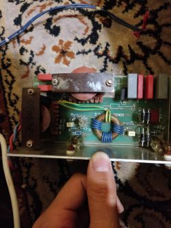

    Czołem,
    wpadła w moje ręce myjka ultradźwiękowa Polsonic. Niestety nie sprawna. Sprawdziłem oscyloskopem przebieg na przetwornikach i nie ma żadnego. Załączam zdjęcie płyty. Wydaje się dość prosta, jakiś generator oparty o dwa tranzystory.
    Od czego zacząć szukanie usterki? Wizualnie nic nie widać oprócz tego, że ktoś już tam coś szukał.
    W moim odczuciu chyba na początek należałoby wymienić wszystkie kondensatory.
    Istnieje jakaś szansa sprawdzenia przetworników? Ma to mieć jakiś rezystancje? Na razie jest rezystancja bardzo duża rzędu MOhm, ale podejrzewam że to ma spadać wraz ze zbliżaniem się do częstotliwości rezonansowej.
    W tym urządzeniu są 3 przetworniki

    Na początku sprawdź rezystory przy tranzystorach.

    Sprawdziłem jeden okazał się uszkodzony. Podmieniłem go i jeszcze jeden po przeciwnej stronie dla drugiego tranzystora (bo wedłuk kodu paskowego powinien mieć 47 kohm a miał po pomiarze 52 kohm) i myjka powiedzmy ze coś ruszyła. Było słuchać pisk, chciałem podłączyć oscyloskop na wyśkcia przetworników i wypiął się krokodylek czego efektem jest uszkodzony tranzystor. Orientujesz się co to są za tranzystory mocy? niestety nie ma na tym oznaczeń. obudowa to to-3 lub to-66
    Jak to piszczało to nie było widać żadnego efektu na wodzie. Nie wiem jak powinna się zachować myjka bo nigdy żadnej nie miałem.
    Po tym pisku wydawało mi się jakby generator chodził ale nie na takiej xcczęstotliwości jak powinien

    W sumie to nawet dobrze ze uszkodził się ten tranzystor. Po wymianie kompletu na nowe coś się zaczeło dziać.
    Przesyłam libk do filmu z pracy myjki. Tak to ma chodzić? Słychać niestety przytykanie mikrofonu telefonu, jak przy wietrze. Normalnie ten dźwięk myjki jest po prostu siarczysty bez tego przytykania.
