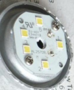

Na początek rozbiórka lampki. Próby obrócenia klosza na cokole nie dały efektu. Wówczas obcinaczkami usunąłem tworzywo sztuczne cokołu nachodzące na klosz. Okazało się, że klosz lampki jest zatrzaśnięty na cokole i dodatkowo uszczczelniony masą podobną do silikonu. Po rozcięciu nożem do tapet tej masy klosz dał się oddzielić od cokołu. Widok, jaki mi się ukazał po zdjęciu klosza, jest na zdjęciu:
Wizualnie diody LED wyglądały OK. W celu ich sprawdzenia odkręciłem wkręty mocujące PCB z diodami i odkleiłem tę płytkę od aluminiowego krążka pełniącego rolę radiatora (była przyklejona pastą termoprzewodzącą).
Po podłączeniu do zasilacza i powolnym zwiększaniu napięcia LED-y zaczęły świecić w okolicach 25V.
Przy zwiększeniu napięcia do 28V (max dla mojego zasilacza) na LED-y nie dało się już patrzeć, tak jasno świeciły. OK, same LED-y są sprawne. Czas zainteresować się zasilaczem tych LED-ów.
