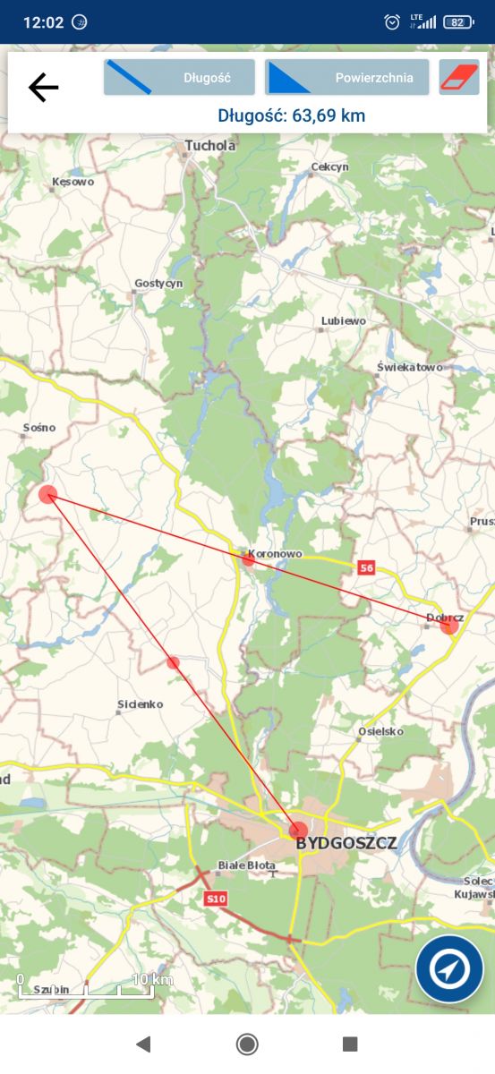

    Cześć, mam problem z odbiorem MUX-3 w nowej instalacji antenowej. Mieszkam na wsi i sygnał odbieram z RTCN Trzeciewiec. Odległość w linii prostej to ok. 32Km i nic nie stoi na przeszkodzie tj. w nocy widzę wieżę jak mruga. Instalację antenową wykonałem z anteny UHF ATX-91 i VHF DIPOL 11/5-12. Maszt wystaje ponad 2m nad dach budynku i odległość anten od siebie to ok. 1m ( ATX-91 na samej górze, a dipol 1m poniżej). Obie anteny spięte zwrotnicą TERRA DC015L i pasywnie rozprowadzone rozgałęźnikiem SIGNAL 3-stronnym na 3 telewizory. Zastosowałem nowy porządny kabel 6,8mm i nowe wtyki F dobrej jakości. Na każdym z TV sygnał jest w granicy 95-100% i jakość 100% tylko na MUX-3 przy sygnale 100% jakość skacze w granicach 70-100% i nie wiem czym to jest spowodowane? Dla lepszego zobrazowania film:

    32km od nadajnika 100kW , anteny jakbyś miał odbierać z Syberii i się dziwisz, że zakłócenia? Zbyt mocny sygnał. Jedna siatkowa antena wystarczy.

    Wieś to Huta (89-413), zakłócenia występują niezależnie od pory dnia i tylko na mux 3 i w sumie najbardziej jest to widoczne na moim telewizorze TCL. Może faktycznie za wysoki sygnał? Co w takiej sytuacji, są jakieś tłumiki na określoną częstotliwość?

    lobudek
    Dzięki za odpowiedź. Właśnie Bydgoszcz jest w trochę innym kierunku. Tak to dokładnie wygląda, z mojego domu na Trzeciewiec i centrum Bydgoszczy. Faktycznie ma to tak duże znaczenie?

    LeDy
    Tego ATX'a przestaw trochę w inną stronę aby osłabić sygnał z niej.

    lobudek
    Będę w domu to postaram się przestawić maszt o kilka stopni w kierunku północnym. Dam znać czy coś się zmieniło.
