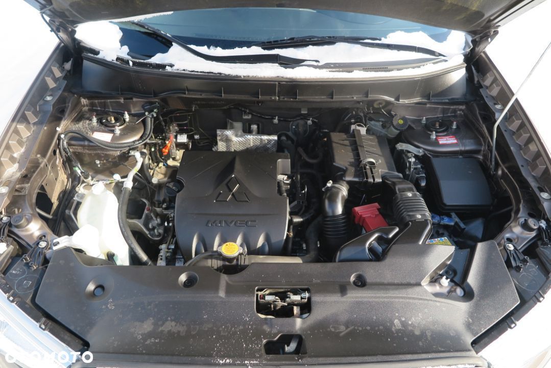

    A mógłbyś podesłać jakieś zdjęcie gdzie w ogóle ten czujnik się znajduje?
    #4 19619203
  • #5 19619235
    gulaszewsky
    Mitsubishi ASX 1.6 benz. - Błąd P0113 - czujnik temperatury powietrza zasysanego
    gdzie tego szukać...
    przepraszam ale jestem początkujący
    to by było to? :)
    Przepływomierz masowy powietrza?

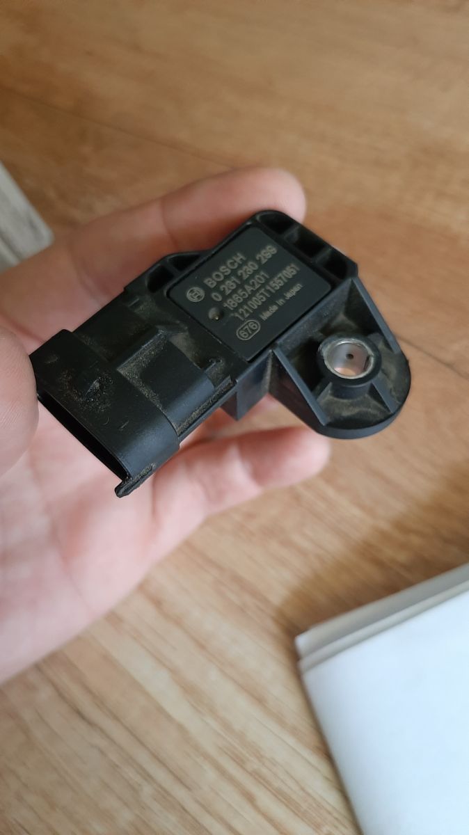

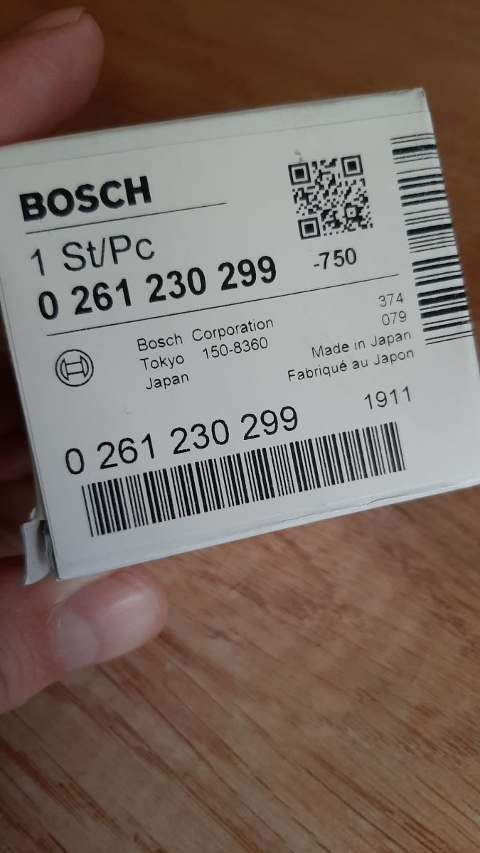

    gulaszewsky
    Mitsubishi ASX 1.6 benz. - Błąd P0113 - czujnik temperatury powietrza zasysanego Mitsubishi ASX 1.6 benz. - Błąd P0113 - czujnik temperatury powietrza zasysanego Mitsubishi ASX 1.6 benz. - Błąd P0113 - czujnik temperatury powietrza zasysanego
    wymieniłem ten czujnik - na razie wszystko gra :)

    gulaszewsky
    Reasumując:
    1. Sprawdziłem filtr powietrza (czysty),
    2. Sprawdziłem wiązkę do czujnika biegnącą (ok)
    3. Sprawdziłem sam czujnik miernikiem.. był niby okay ale i tak go wymieniłem :)
    Teraz wszystko gra :)
    Dodatkowo doczytałem o tym czujniku - okazuje się być bardzo ważny.. Praca silnika się zmieniła bardzo..
    Wcześniej troszkę szarpał, "dusił się" a teraz... super chodzi.. No i oczywiście kontrolka zgasła i się nie zapala :)
    Jak ktoś ma podobny problem to mogę dosłać dokładne zdjęcie i można go samemu wymienić..
    Czujnik kosztuje około 90zł
