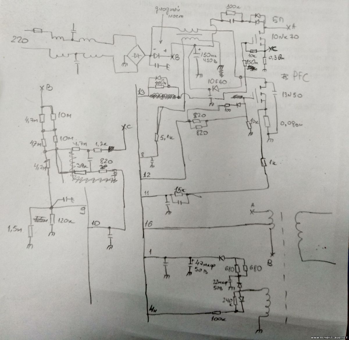

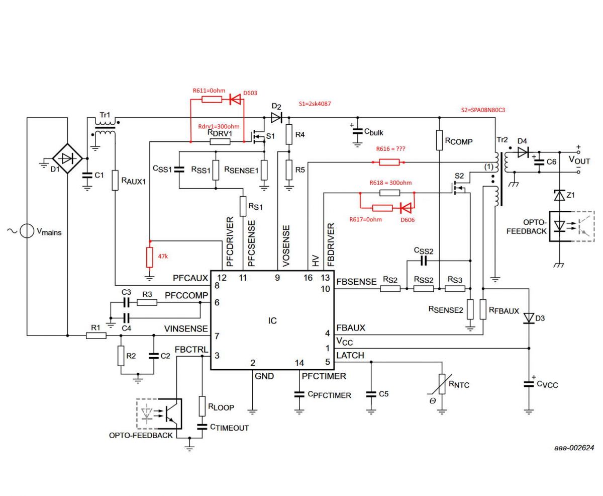

    Witam. Posiadam monitor Acer XB321HK, w którym uszkodzone zostały tranzystory 2SK4087, SPA08N80C3 oraz układ TEA1755T i rezystory R611, R618 oraz rezystor (od strony źródła) w 2sk4087 i rezystor (od strony źródła) SPA08N80C3.
    R611, R618 zidentyfikowałem i mają 0ohm, rezystory źródła mają 0,1ohm.
    Nie mogę zidentyfikować rezystora R616 - stopiła się na nim farba. Jaką może mieć on wartość?
    Rozrysowałem te elementy na schemacie z aplikacji TEA1755T (brakuje na nim też rezystorów od źródła tranzystorów).
    Acer XB321HK - uszkodzony zasilacz, identyfikacja elementów

    Rezystor w HV z reguły w schematach tego układu mają po 10k.

    Czy aby na pewno taką wartość ma mieć ten rezystor?

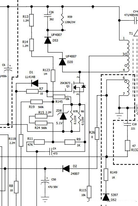

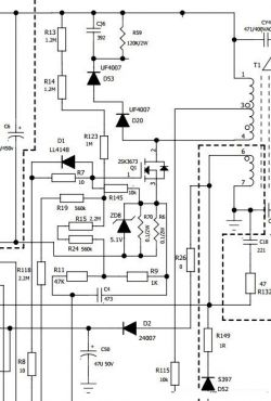

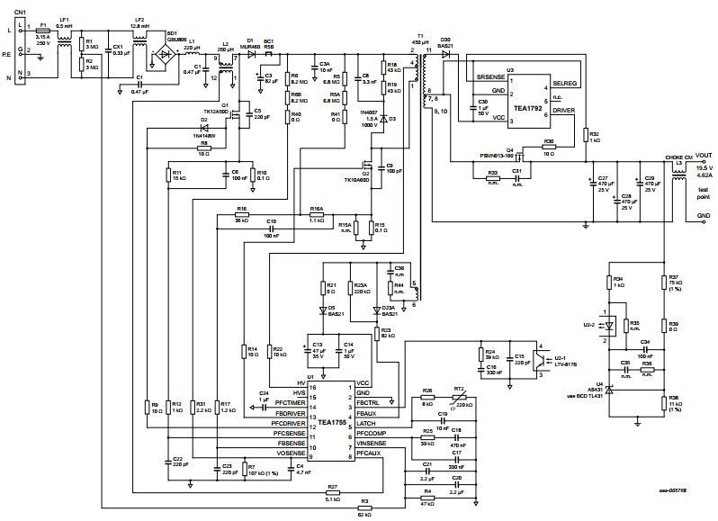

    Popatrz w te dwa schematy , ten " ręcznie zrysowany" może mieć przekłamania?
    Acer XB321HK - uszkodzony zasilacz, identyfikacja elementów Acer XB321HK - uszkodzony zasilacz, identyfikacja elementów
    Pomocne > poczytanie datasheet"u
    Opornik idacy na pin.15 miał 10k
    Nie wiem skąd , ale porównaj z tym poniżej
  • #5 19952065
    hiv_sick
    Ok, w takim razie zostańmy przy wartości tego rezystora na poziomie 10kΩ. Od czego zacząć diagnostykę tego zasilacza aby znaleźć usterkę?

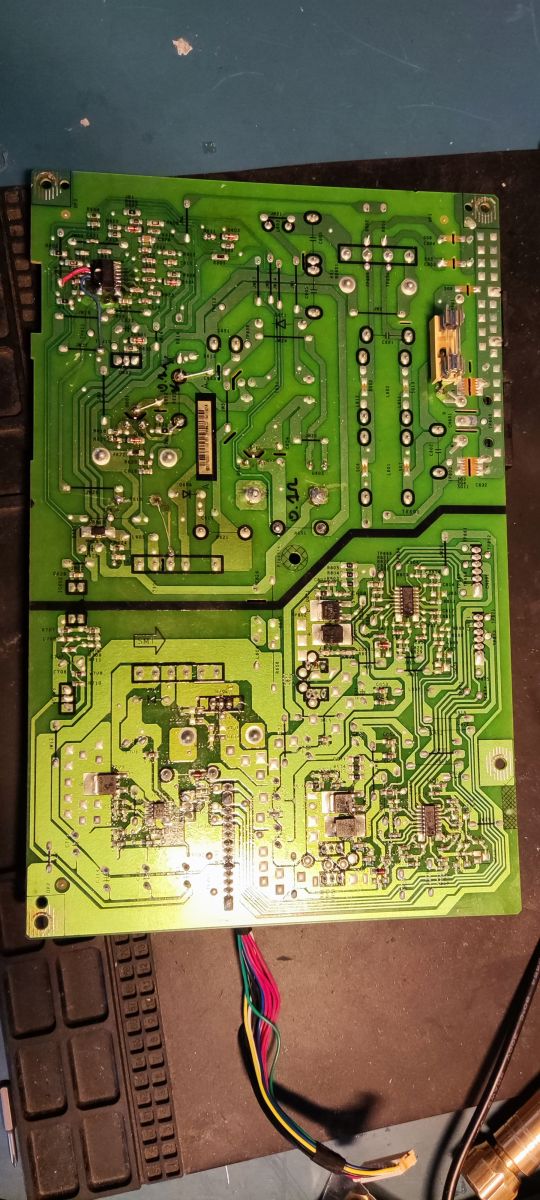

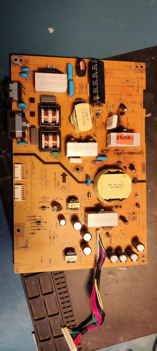

    Niestety do monitora nie znalazłem nigdzie schematu. Tak wygląda zasilacz:
