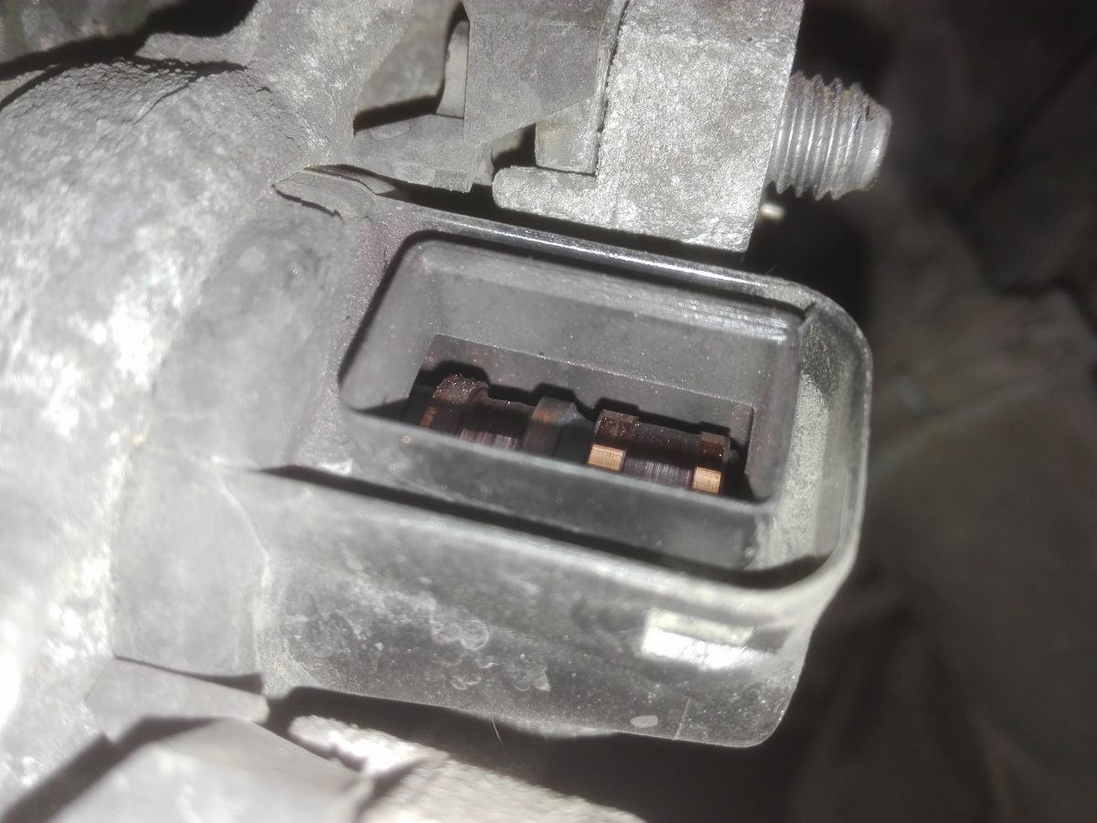

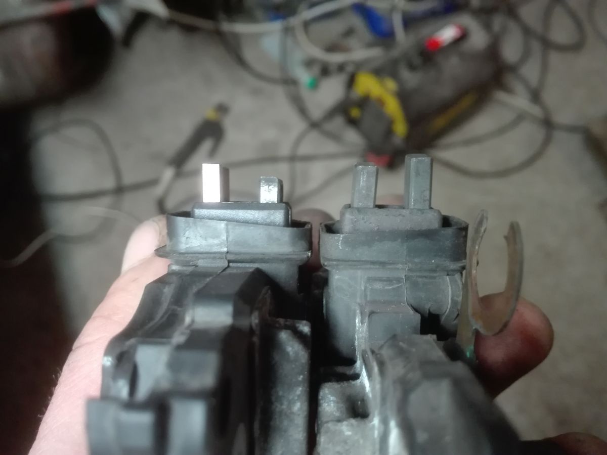

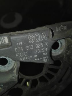

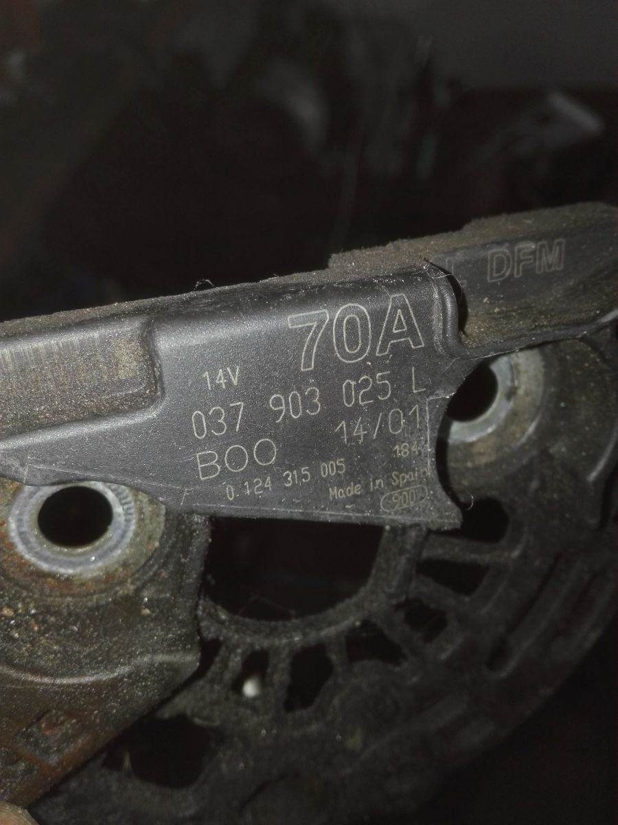

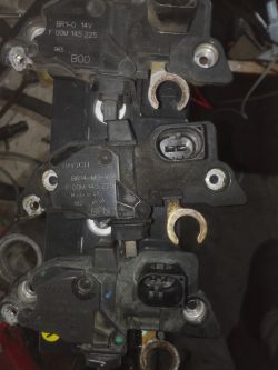

    Witam . Mam problem z samochodem VW Polo 1.4 TDI PD z 2009 . Przy większym obciążeniu instalacji elektrycznej na niskich obrotach silnika jest odczuwalny brak ładowania. Zdemontowałem regulator , jedna ze szczotek jest praktycznie zużyta. Czy mogę bez obaw tymczasowo przełożyć identyczny regulator ( jeśli chodzi o wyprowadzenia ale inaczej oznaczony) . Obecnie w alternatorze 045 903 023D mam bosch br14-h F00W145891 a mam do dyspozycji regulatory BR14-MO-V14 z alternatora70A 037 903 025l i BR1-0 14V z alternatora90A 074 903 025k.
    konektor regulatora napięcia i rozmieszczenie pinów L i DFM identyczne.

    Chciałbym wiedzieć czy któryś z regulatorów mogę bez obaw przełożyć do tego alternatora i podłączyć do instalacji . Auto mam rozebrane a szczotki nowej nie mam pod ręką. Pierścienie ślizgowe też się proszą o wymianę (choć łożyska i sprzęgło jednokierunkowe wydają się być jeszcze w porządku) a dokopanie się do wyprowadzeń szczotek podłączonych do regulatora. Potrzebuję wykonać szybką doraźną i możliwie najmniej pracochłonną naprawę tej usterki i podmiana regulatora wydaje się najszybszym rozwiązaniem i w tej kwestii potrzebuję opinii doświadczonych elektryków samochodowych.

    Wszystkie regulatory będą pasować. Szczotek nie zmienia się w oryginalnym Boschu. Najlepiej zrobić już całość z nowym regulatorem are0008, łożyska 6303 i 6003, komutator asl9008 i ewentualnie koło afp0010.

    Wsadziłem ten który miał najdłuższe szczotki i działa. VW Polo IV 1.4 TDI PD, 2009 - Zmiana regulatora ładowania z Bosch BR14-h na BR14-MO-V14 lub BR1-0 Winne były przewody masowe silnika i akumulatora . Z 1V spadku napięcia zszedłem na 0,2V po czyszczeniu. Na nowe części przyjdzie czas przy regeneracji.

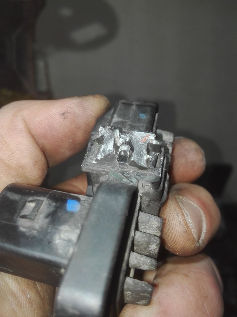

    Witam. Dzisiaj rano po odpaleniu kilkakrotnie zamigała kontrolka ładowania akumulatora. Napięcie na zaciskach akumulatora przy następnym uruchomieniu skoczyło do 15,6V , przy czym kolejne włączenia odbiorników spowodowały jego spadek. Przy włączonych światłach mijania , długich , ogrzewaniu tylnej szyby i wentylatorze spadało do 14V skacząc nieregularnie, zaczęły falować obroty silnika a światła przygasać i jakby nierówno zaczął pracować silnik. Po wyłączeniu odbiorników znowu był skok napięcia do 15V . Regulator który się zepsuł to BR14-MO-V14 a wsadziłem ten BR1-0 14V. Napięcie na tym drugim regulatorze wróciło do normy i bez odbiorników wyniosło 14,5V a po włączeniu tych co poprzednio spadło do 14V .

    W końcu i ten padnie. Taka uroda używanych regulatorów Boscha.

    Zrobione 40km i na razie ok . Bez odbiorników na ciepłym silniku i altku ładowanie 14,2 mierzone na słupkach akumulatora. Stary regulator z pierwszego montażu zregeneruję i będzie na zapas.
