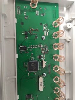

    Mam uszkodzony wyświetlacz/programator do piekarnika Amica. Piekarnik model EB853BA+IN Pyroliza, typ piekarnika 10203.3TtzPrDdScLbJVSm
    Numer Amica na tym wyświetlaczu to 8073431.

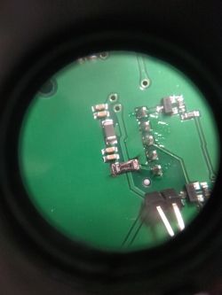

    Uszkodzony rezystor w taki sposób, że nie da się odczytać jego wartości.
    Ma ktoś taki programator, lub wie co to za element? Dołączam zdjęcia elementu na płytce.

    Przy takich uszkodzeniach rezystora? (może dławika?) uszkodzone są jeszcze inne elementy, to skutek, a nie przyczyna uszkodzenia. Nie było jakiegoś przepięcia w sieci elektrycznej (burza)?

    Na dzień dzisiejszy potrzebuje zidentyfikować ten element (prawdopodobnie rezystor).
    Może ktoś z kolegów pomóc i podać wartość rezystancji ???
    Nie jestem też pewien regulatora napięcia w obudowie SOT-28 oznaczona IAHGH, za którym jest stablilizator 3V3 w obudowie SOT223.
    Ktoś wie co to za regulator ???
