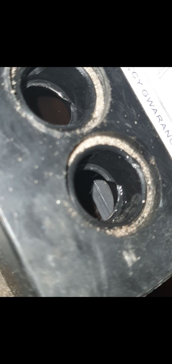

    lybra2020
    Poziom 3  
    Witajcie wiem że są już różne tematy tego typu ale nie udało mi się znaleźć odpowiedniego, moje pytanie jest takie mam akumulator 60Ah e samochodzie i ma on odkręcane korki aktualnie ładuje go prostownikiem 6A 12V lecz przy sprawdzaniu miernikiem pokazuje on wartość 16V i stwierdziłem, że dobrze byłoby podłączyć pod klemę plusowa żarówkę 55W szeregowo z prostownikiem i teraz żarówka lekko świeci A napięcie na mierniku podczas ładowania pokazuje 15.6V i czy to dobry pomysł by tak go ładować przez dłuższy okres np 24h? Kolejnym pytaniem jest to czy do ostatniej celi tej po prawej widocznej na zdjęciu mam dolać wody zdemineralizowanej tak żeby jej poziom był taki jak na tych po lewej? Akumulator 60Ah - Czy dolać wody do ostatniej celi? Ładowanie prostownikiem 6A 12V i żarówką 55W

    Nic nie wiemy o akumulatorze i zastosowanym "prostowniku". Jednak coś pachnie to zużytym akumulatorem charakteryzującym się wysokim oporem wewnętrznym. Oczywiście, że elektrolit ma zakrywać płyty ale nieograniczone dolewanie wody niewiele poprawi. Warto ustalić przyczynę braku elektrolitu oraz ustalić jego gęstość. Tylko po pytaniu coś mie wygląda iż kolega nie bardzo wie jak się tym zająć.
    Jeśli napięcie na słupkach akumulatora nie przekracza 15 V to można ładować długo pod warunkiem, że nie występuje tzw gotowanie a spodziewam się, że w tym przypadku wystąpi.

    Ad.1. Jeżeli napięcie jest 16V, to akumulator jest naładowany, więc dalej nie ładuj,
    Ad.2. Jeżeli płyty wystają nad elektrolitem, to dolej tyle, żeby były zakryte.
    Koniec filozofii.

    To nie jest „koniec filozofii” - bo jakaś przyczyna jest, że poziom elektrolitu spada w tej jednej celi. Albo jest wyciek na zewnątrz - i wtedy dolewanie wody nie ma sensu, albo w tej celi jest zwiększone parowanie i to już raczej świadczy o bliskim końcu akumulatora. Możesz oczywiście jeździć jak długo się da, ale nadchodząca zima pokaże ile jest wart.

    Akumulator ladowalem bardzo długo prostownikiem 6A z podłączoną h7 żarówka pod plusa prostownika i Akumulator się ładnie dał naładować na odkręconych korkach a woda wrzała cały czas aż chwilami chlupała na zewnątrz :) o dziwo w tym miejscu gdzie jej dodałem ponad płyty dopiero zaczęła wrzeć po kilku h ładowania i zmieniła kolor i tak Akumulator pojeździł kilka dni i dziwnym trafem mimo padnięcia, rozrusznik w aucie kręcił tak bardzo wolno coś ala sekunda kręci sekunda przerwy i tak z 6/7 sekund aż auto odpalało co jest dość dziwne bo rozrusznik naprawdę tak kręcił jak by to pierwsze zakręcenie było tym ostatnim a jednak sobie radził z odpalaniem a że w aucie wożę sprzęt auto to szkoda mi było tego Akumulatora i dałem go znajomemu który wsadził go do podobnego auta z trochę większym silnikiem i do dziś mu dzielnie odpala po nocy co rano :) tylko zanim mu go dałem podłączyłem na kilka godzin pod prostownik i mocno spuchł w miejscu gdzie tej wody dolewałem ale po odłączeniu po dłuższej chwili opuchlizna zeszła. Kolega również ma sprzęt audio ale widocznie nie tak prądożerne, skoro mu kręci dużo dużo lepiej niż mi a jak mu będzie siadać to ma powerbanka którym sobie może awaryjnie uruchamiać silnik tak długo aż aku zrobi bum czy co innego tam może się wydarzyć. Dzięki za pomoc wszystkim
