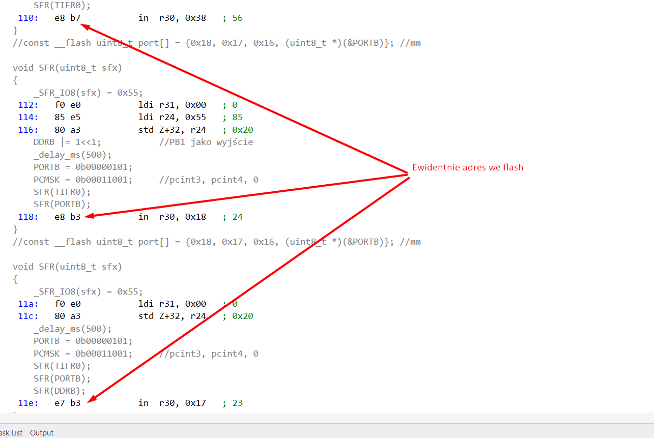

    chodzi mi o funkcję, która operuje na rejestrze procesora, ale adres tego rejestru podany jest jako parametr funkcji z pamięci Flash..
    Dokładnie tak jest tutaj:
    Deklaracja adresów SFR we Flashu i podawanie ich funkcji czytającej z Flasha
    Adres jak widać zostaje wczytany z flash. Co prawda odczyt danych z flash jest połączony z komendą IN, co powoduje, że staje się on 2-bajtowy, ale za to jak szybko. Rekord świata w szybkości pobrania z flash. A tak serio to zastanawiam się po co utrudniasz sobie życie i jaki widzisz sens swojego przedsięwzięcia. Dołóż sobie do tej funkcji tablicę z adresami we flash:
    Kod: C / C++
    Zaloguj się, aby zobaczyć kod
    i masz wszystko we flash. A to, że adres zostanie przekazany jako bezpośrednia wartość, a nie wskaźnik - jaki to ma sens? Poza tym, że ten drugi sposób będzie wielokrotnie wolniejszy i bardziej pamięciożerny? Czasami jednak warto spojrzeć w assembler.

    Ale makro _SFR_IO8 operuje na wskaźniku do pamięci a Ty mu podajesz stałą z pamięci Flash, w takim razie jak to działa? Hmm, chociaż z drugiej strony ta stała to pozycja w pamięci, więc makro zmienia wartość spod tej pozycji pamięci, tak?
    Ale czy można to zrobić bez tego makra w taki sposób, w jaki opisałem w funkcji FooFlash? Dodatkowo do definicji tablicy używasz named spaces, nie chcę tego robić...mam silne przyzwyczajenie do pgm_read_byte itd ;-).
    Przy definicji adresów używasz ponadto zapisu (uint8_t *) (&PORTB). Czy nie wystarczy samo &PORTB pobierające adres lub nawet samo PORTB, skoro jego definicja to PORTB _SFR_IO8 (0x05).
    A po co sobie utrudniam. Mam kilka switchy podłączonych do różnych portów, a więc mają różne PORTx, PINx itp. Chiciałbym by funkcja operowała na tablicy tych adresów zapisanej we Flashu i wtedy łądnie w pętli "przelatuję" sobie po poszczególnych portach korzystając z tej tablicy zamiast na piechotę odczytywać każdy osobną linią. To uprości program. Ta funkcja zapisuje i odczytuje z portów PORTx, PINx (tylko odczyt oczywiście)...R
