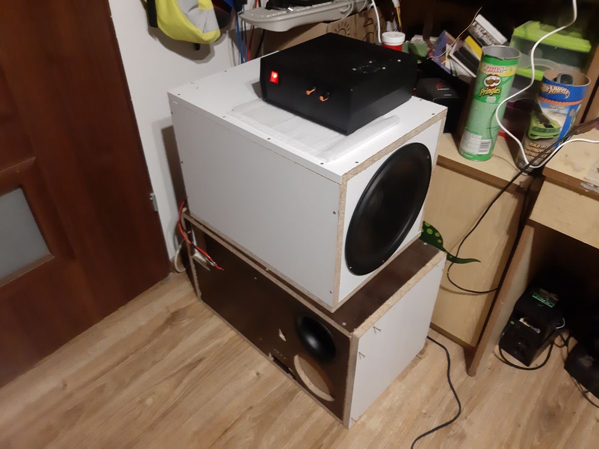

    Witam. Otóż zauważyłem, że podczas większego wysterowania (nawet nie tak dużego) z przetwornika wydobywają się głośne trzaski, jakby cewka uderzała o magnes lub coś w tym stylu. Nie wiem czym jest to spowodowane. Cewka wcale nie uderza o magnes. Po krótce opiszę sam wzmacniacz.
    Końcówka to kit zamówiony z AVT czyli AVT1680. Moc około 130W RMS.
    Transformator 200VA 2x26V wraz z prostownikiem.
    Przedwzmacniacz to zwykły moduł z allegro oparty na NE5532. Zasilany jest z chińskiej przetwornicy step-down napięciem 12V.
    No i wentylator również 12V zasilany tym razem z LM317, aby ograniczyć zniekształcenia dźwięku (bo były nie do wytrzymania).
    Subwoofer to STX W.30.8.200 w obudowie zamkniętej 60L (jaka jest zalecana przez producenta).
    Jakby ktoś mógł pomóc to było by fajnie, jestem jeszcze młody i nie mam pojęcia o co chodzi. Jutro jak będzie trzeba to wstawie film, w którym będzie wszystko o co chodzi.
    Z góry dzięki.
    (Ten "niesprawny" jest biały)

    Napisałem, że zamknięta.

    Wzmacniacz to mostek TDA7294, dla głośnika 8 R masz za wysokie napięcie zasilania i aktywują się zabezpieczenia we wzmacniaczu. Obniż napięcie zasilania (inne trafo), albo zastosuj głośnik 15R. Ew. Mozesz dołączyć jeszcze jakiś głośnik w szeregu i zobaczyć czy problem ustąpi.

    Słaba masa, albo kable.
    Kupiłem nowy transformator, może dobry będzie.

    Kable i masa wydają się dobre.

    Miałem jeden przypadek z "subwooferem" Voice-craft (cudzysłów celowo). Dotarł do mnie ze spalonym transformatorem i ubitym TDA7294. Naprawiłem, przetestowałem i oddałem. A klient zgłosił kolejną-usterkę identyczna jak autor tematu. Przyczyną rzeczywiście był kabel-obudowa miala ogromne drgania i wtyk sygnałowy przerywał w takt sygnału...

    Zmiana trafo na 2x24v.
