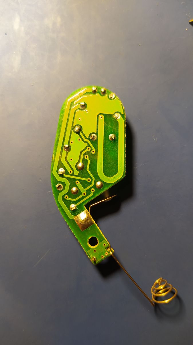

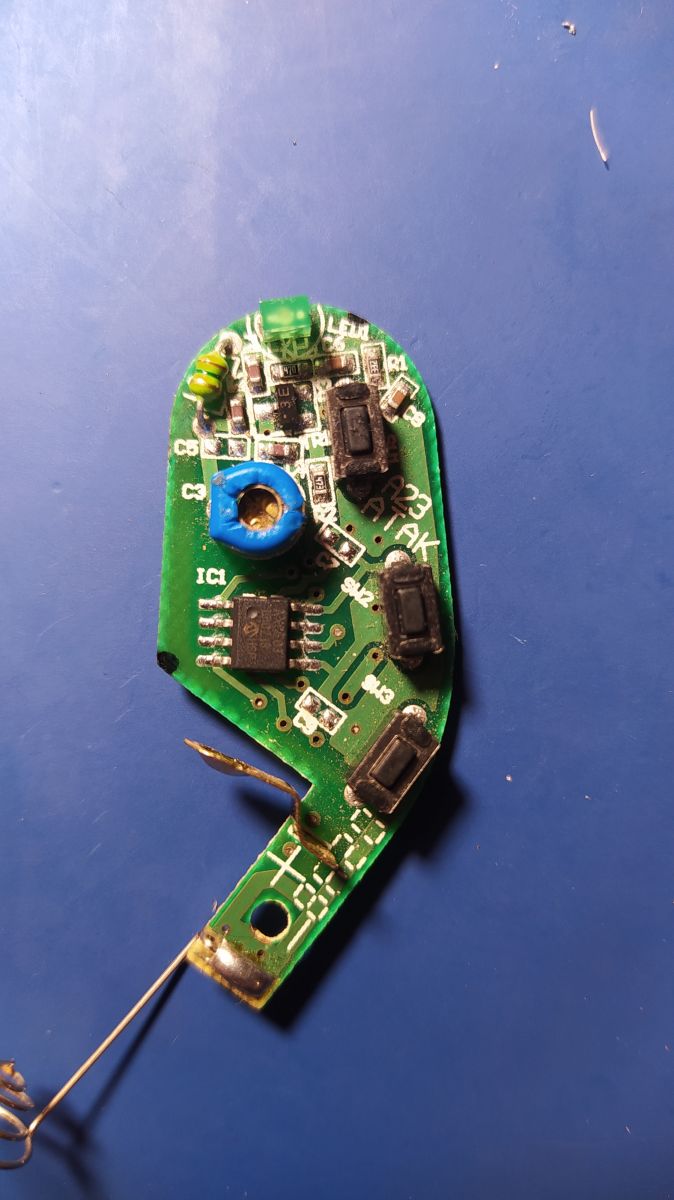

    Witam, dostałem od znajomego do zerknięcia Pilot od alarmu Prestige, opis jaki podał, po włożeniu baterii działa tylko raz, później jak włoży nową baterię działa też raz.
    Rozebrałem pilot, włożyłem baterię, dioda się pali cały czas, jak by przycisk był wciśnięty, co idzie z tym, że bateria po włożeniu błyskawicznie się rozładowuje, sprawdziłem miernikiem.
    Sprawdziłem przyciski, nie mają zwarcia, działają poprawnie, sprawdziłem rezystory ok, sprawdziłem kondensatory czy mają zwarcie, tylko na 1 pokazało, więc go wylutowałem (c5), ale kondensator jest ok, okazało się, że od tyłu ścieżki jakoś się tak łączą i bez niego pokazuje, że jest zwarcie. Sprawdziłem tylko nie wiem czy dobrze, element (TR1 na pcb) o oznaczeniu 3E, każdą kombinację par nóg miernikiem czy będzie połączenie, miernik nie piszczał. Element nad C5, jest to chyba cewka/dławik oznaczenie L2, ma przejście.
    Nie wiem co dalej robić, czy po kolei wylutowywać elementy do sprawdzenie na stole? czego przyznam nie chce mi się robić. Może ktoś jest w stanie coś podpowiedzieć? był bym bardzo wdzięczny. A dodam, ze mam 2 pilot od niego, ale tam są wyżarte kondensatory, rezystory, układ scalony wydaje się wizualnie ok. Dodam, że jestem amatorem.

    A więc tak przelutowalem układ z 2 pilota, cyk działa, po kilku minutach znów się załącza dioda i prąd zżera, pilot nie działa, podgrzałem hotem go i działa, po kilku min nie.
    Ktoś jest wstanie powiedzieć dlaczego jak ciepły to działa?
    Któryś element na PCB jest uszkodzony i posiada "dryft termiczny" i jego parametry zmieniają się pod wpływem temperatury

    gemiel
    Poziom 25  
    Wylutuj mikroswitche. Czasami potrafią delikatnie przewodzić. Jeśli pomoże, wymień wszystkie.
