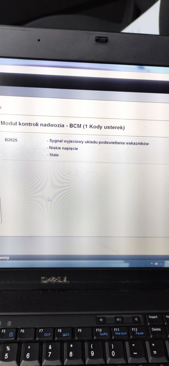

    Witam, mój problem polega na braku podświetlenia zegarów, radia oraz pokręteł od nawiewu. Podświetlenie działa tylko przy liczniku przebiegu kilometrów. Bezpieczniki sprawdzone, włącznik wymieniony i nic to nie dało. Spotkał się ktoś z czymś takim?

    Pytanie jak sprawdzałeś ten bezpiecznik? Tylko czy jest przepalony? Sprawdź czy nie jest on zaśniedziały, a najlepiej wymień na nowy. Będziesz miał pewność, że to nie bezpiecznik.
    Poza tym pytanie czy te wszystkie urządzenia są pod jednym bezpiecznikiem, czy są ze sobą powiązane?

    Byłem u swojego mechanika , sprawdzał miernikiem , dodatkowo po podłączeniu komputera wywala coś takiego Opel Meriva 1.7 CDTI - brak podświetlenia zegarów, radia i pokręteł nawiewu
    konsum napisał:
    Pod maską silnika też sprawdziłeś bezpieczniki?
    tak pod maską też sprawdzone wszystkie
