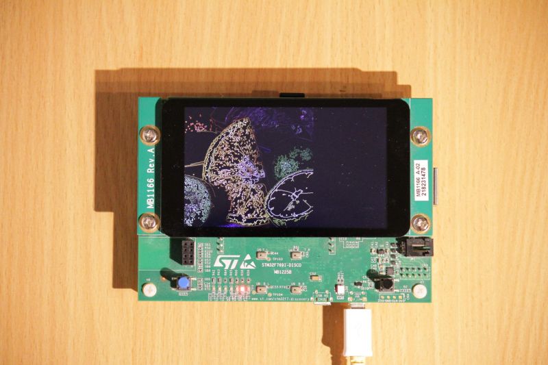

Wykrywanie krawędzi
Zacznijmy przykładu, który był już wcześniej testowany, a mianowicie wykrywania krawędzi. W przykładzie zastosowano algorytm Canny'ego. W artykule prezentowane jest kompletne wyjście z programu dla tego procesu. Dla pozostałych przykładów zawarte są tylko tabelki z porównaniem wyników.
Próbka analizowanego obrazu:
| Obraz | Czas przetwarzania przy wykorzystaniu wewnętrznej pamięci Flash (ms) | Czas przetwarzania przy wykorzystaniu zewnętrznej pamięci QSPI Flash (ms) | fruits.png 512×269 | 116 | 120 | fruits.png 512×480 | 254 | 260 |

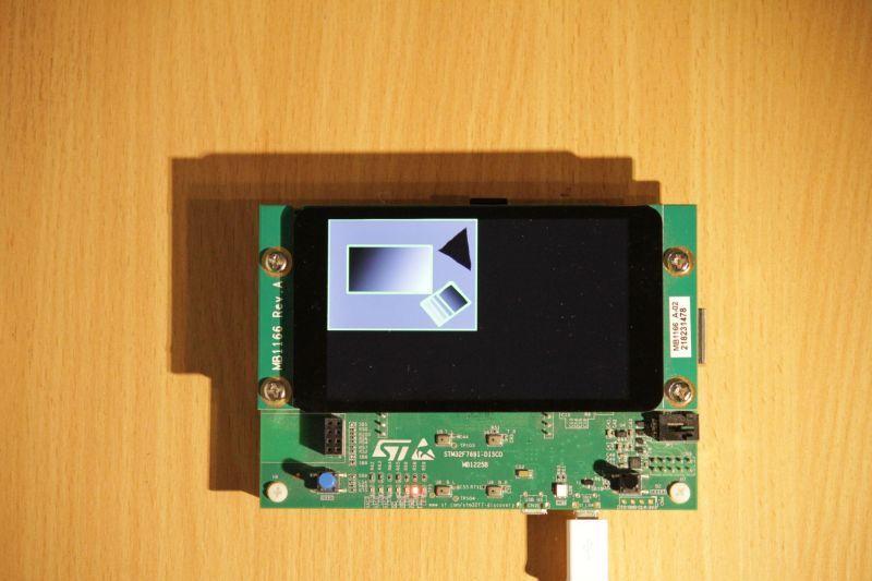

Kwadraty
Rozpoznawanie kształtów geometrycznych, w szczególności prostokątów, to jeden ze standardowych przykładów z biblioteki OpenCV. Przykład analizowanego obrazka (pic6.png w tabelce) pokazano poniżej.
Wyniki dla analizy obrazków o rozdzielczości 400×300 umieszczono w poniższej tabelce:
| Obraz | Czas przetwarzania z pamięci ROM (ms) | Czas przetwarzania z pamięci QSPI (ms) | pic1.png | 1312 | 1668 | pic2.png | 4893 | 7268 | pic3.png | 1263 | 1571 | pic4.png | 2351 | 3590 | pic5.png | 1235 | 1515 | pic6.png | 1575 | 2202 |

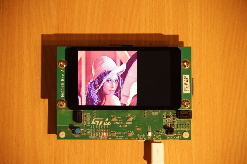

Wykrywanie twarzy
Rozpoznawanie twarzy było pierwotnie przedstawionym celem badań. Chciano oszacować, jak dobrze podobne algorytmy działają na płytkach z mikrokontrolerami. Skorzystano ze standardowego przykładu „wykrywania twarzy” z zestawem pięciu obrazów. Przykłady wykorzystują wykrywanie kaskadowe Haara. Poniżej pokazano przykładowy analizowany obraz:
Rezultaty dla obrazów o rozdzielczości 256×256:
| Obraz | Czas przetwarzania z pamięci ROM (ms) | Czas przetwarzania z pamięci QSPI (ms) | seq_256x256/img_000.png | 3389 | 3801 | seq_256x256/img_001.png | 4015 | 4454 | seq_256x256/img_002.png | 4016 | 4464 | seq_256x256/img_003.png | 3315 | 3717 | seq_256x256/img_004.png | 3526 | 3952 |
Rezultaty dla obrazów o rozdzielczości 480×480:
| Obraz | Czas przetwarzania z pamięci ROM (ms) | Czas przetwarzania z pamięci QSPI (ms) | seq_480x480/img_000.png | 14406 | 16149 | seq_480x480/img_001.png | 14784 | 16578 | seq_480x480/img_002.png | 15106 | 16904 | seq_480x480/img_003.png | 12695 | 14352 | seq_480x480/img_004.png | 14655 | 16446 |

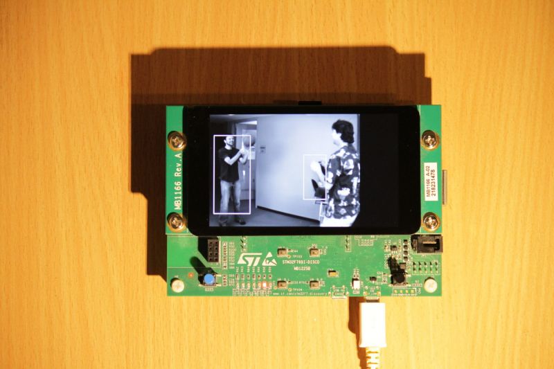

Wykrywanie osób
Autorzy testów chcieli także uruchomić bardziej złożone algorytmy, takie jak wykrywanie ludzi. W tym celu uruchomili przykładowy skrypt "peopledetect’ z OpenCV, który oparty jest na analizie histogramów zorientowanych gradientów (HOG). Poniżej pokazano przykładowy obraz:
Wyniki testów:
| Obraz | Czas przetwarzania z pamięci ROM (ms) | Czas przetwarzania z pamięci QSPI (ms) | basketball2.png 640×480 | 40347 | 52587 |
