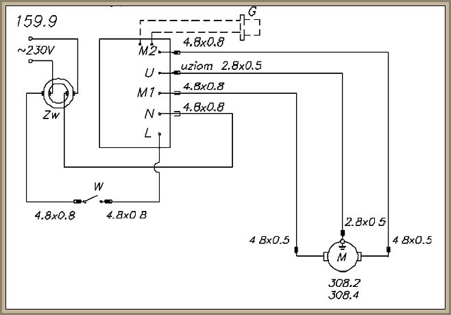

    Dzień dobry.
    Poszukuję schematu podłączenia regulatora obrotów odkurzacza Zelmer ELF 321 1400W. Na płytce sterownika są cztery piny "męskie" poisane jako M1, M2 - rozumiem że to do silnika, N - przewód neutralny od zasilania, U - nie wiem pin jest węższy, ponadto z modułu wychodzi jeden przewód oznaczony jako L- domniemam że to zasilanie od włącznika.
    Proszę o informację czy dobrze przypisałem piny oraz do czego jest ten pin U.

    artudud napisał:
    Zelmer ELF 321
    To nie jest pełna nazwa (typ), ale proszę rysunek powinien rozwiać Twe wątpliwości.
    Schemat podłączenia regulatora obrotów Zelmer ELF 321 - opis pinów M1, M2, N, U, L

    artudud
    Dzięki.
    Właśnie o to mi chodziło. A swoją drogą przekopałem całą elektrodę (bynajmniej tak mi się zdawało) i nie mogłem namierzyć tego schematu, były podobne od serii 323 i to właśnie nimi się sugerowałem ale do 321.0.E01E nie znalazłem nic oprócz wersji bez regulatora. Domyślam się że to z prywatnych zasobów.
