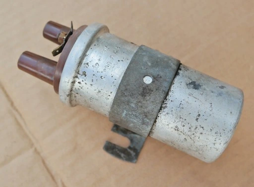

Tak wygląda cewka do malucha z przerywaczem mechanicznym:

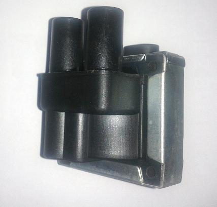

a tak do malucha z zapłonem elektronicznym:
