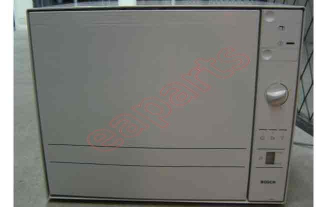

    Zmywarka kompaktowa Siemens SK 23301/01 (zdjęcie obok)
    W ogóle nie podgrzewa wody. Sprawdziłem: grzałkę, termostat, wyłącznik ciśnieniowy (przy grzałce). Wszystko sprawne. Domyślam się, że obwód zamyka programator. Nie posiadam do niej schematu elektrycznego, ale by się przydał. Co jeszcze mogę sprawdzić? Co jeszcze może być w tym obwodzie wpięte (prócz programatora)? Ponieważ jest to moja 3-zmywarka naprawiana to mam pytanie czy stosuje się w obwodzie grzałki przekaźniki, styczniki w zmywarkach z programem mechanicznymi?

    Patrząc na listę elementów, które podobno występują powinien tam być jeszcze jeden termostat bezpieczeństwa w ceramicznej obudowie, który zbiera sygnał z wanny zmywarki, ten czarny w komorze ma za zadanie uruchomić silnik programatora po podgrzaniu wody do temperatury startowej, więc się rozejrzyj za tym elementem.
    Żaden element jak programator nie pozostaje poza podejrzeniami, ale sprawdź te o których napisałem powyżej zanim on znajdzie się o ten problem podejrzany.
    O przepalonych przewodach nie wspominam, ale trzeba mieć oczy otwarte.
    Hydrostat uruchamia całość więc pewnie to nie on jest sprawcą zamieszania skoro myje na zimno.
