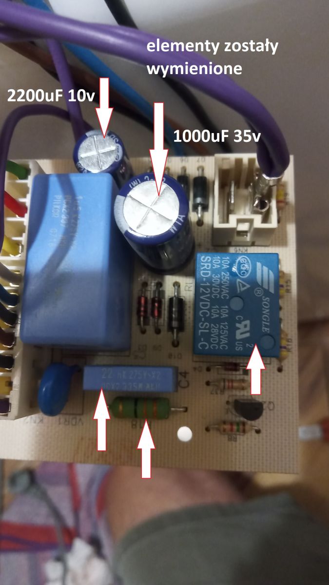

    Mam problem ze zmywarką Beko DFN6631, na początku zmywarka raz grzała raz nie, okazało się że problemem był obluzowany pin z przekaźnika JS1-12V-F (AJS1311F) Producent (M) mka w obwódce, przelutowałem go dobrze co spowodowało uszkodzenie, wytopienie pinu przekaźnika.
    Znalazłem przekaźnik firmy Panasonic model ten sam JS1-12V-F, zamontowałem go jednak po kilku minutach zaczął dziwnie brzęczeć, po kilku cyklach zmywania zaczęło znów czuć spaloną elektroniką, rozebrałem sterownik i okazało się że przekaźnik jest już mocno nadtopiony przy pinie zasilania grzałki, dziś znów wymieniłem przekaźnik na Songle SRD-12VDC-SL-C 10A 250V, wyczyściłem styki papierem ściernym (były trochę zaśniedziałe), wszystkie korektorki 230V oraz spryskałem Kontaktem (wytarłem nadmiar Kontaktu), zacisnąłem korektorki bo były trochę luźne, niestety na 1 cyklu znów słychać brzęczący przekaźnik i wydaje mi się, że znów go przepali, grzałka powinna pobierać moc 1800W więc powinien być zapas na przekaźniku 10A*250V=2500W.
    Czy powodem tego może być uszkodzona grzałka zmywarki? Czy mogę w jakiś sposób sprawdzić czy grzałka pobiera więcej prądu niż powinna? Myślałem o bezpieczniku 10A, może zły przekaźnik zamontowałem czy musi być jakiś specjalny do grzałki?

    Wskazywaloby to na zbyt niskie napięcie cewki przekaźnika. Zwora nie ma siły dobrze docisnąć styków. Styki drżą i wypalają się. Pomierz napięcie zasilania cewki .
  • #4 19626290
    szpilkam
    Poziom 4  
    Styki kabli, a nie przekaźnika, przekaźnik jest nierozbieralny :)
    Miałeś rację na przekaźnik cewki dochodzi tylko 6,7V, czyli teraz muszę poszukać stabilizatora, który zasila wejście cewki przekaźnika, bo jak rozumiem tranzystor na wejściu cewki BC557C tylko ma za zadanie przełączyć zasilanie na cewkę?

    Zmierz pojemność dużego kondensatora(niebieska kostka?) na płytce sterownika. Prawdopodobnie 1,5µF 305V AC MKP X2.

    Jak tylko uda mi się pożyczyć miernik z pomiarem pojemności to zrobię to. pytanie jeszcze takie bo u mnie na kondensatorze pisze 1,5uF K275V X2 PCX2 337 MKP, czy mogę zastosować kondensator 1,5uF 305V taki jak napisałeś czy musi być na 275V, bo z tego co szukałem i patrzyłem to ten 275V jest bardzo mało dostępny?

    Ten u Ciebie to pewnie pozostało mu 1/2 nominału i dlatego urządzenie świruje.
    Co do napięcia to nie może być niższe ale 305V to jak najbardziej.

    Kondensator na wyższe napięcie możesz spokojnie włożyć, przy okazji sprawdź pozostałe pojemności jesli występują na płycie.

    Wymieniłem wszystkie kondensatory oraz jeden opornik większej mocy koło kondensatora 22nF/275V w układzie zasilania, w tej chwili przekaźnik nie brzęczy, ale napięcie na cewce przekaźnika wynosi 10V. Jednak nie wiem czy się tym niepokoić czy tak zostawić, nie wymieniłem tranzystora sterującego przekaźnikiem, bo nie mieli w sklepie zamiast BC557C był BC557B wziąłem go, ale nie jestem pewien czy mogę go użyć, jak co zamówię na allegro lub w innym sklepie zamówię.

    A jakie są napięcia na dwóch kondensatorach elektrolitycznych?
    Jaki kondensator 1,5µF wstawiłeś? Mierzyłeś jego pojemność przed wlutowaniem? Rezystor można było tylko zmierzyć i jeśli rezystancja prawidłowa to nie wymieniać. Sprawdź jaka dioda zenera jest w układzie zasilania.

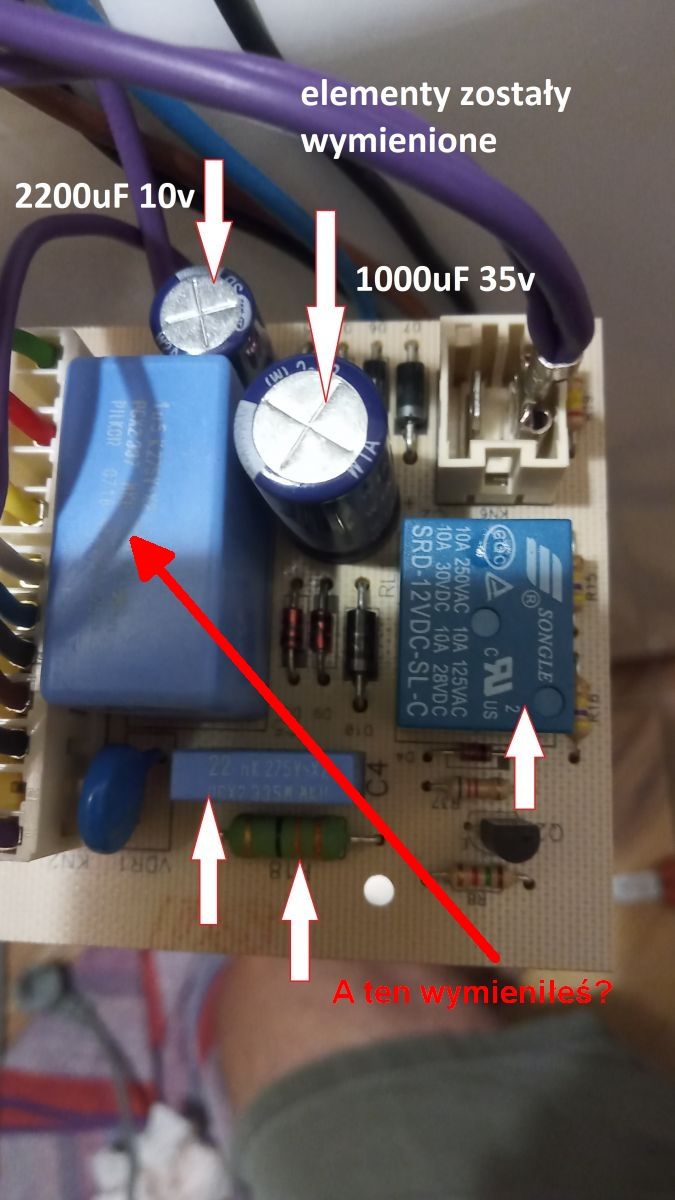

    A tak na marginesie mógłbyś zamieścić zdjęcie płytki sterownika na którym byłyby widoczne elementy i w swoich opisach posługiwać się symbolami elementów z płytki bo tak to:

    I tak jak pisałem zmierz napięcia na tych kondensatorach elektrolitycznych. Na jednym (1000µF) powinno być napięcie ok. 12V DC lub trochę więcej, na drugim 5V DC.

    Powodem zbyt niskiego napięcia na cewce przekaźnika jest na 90% utrata pojemności kondensatora wskazanego w poprzednim poście przez alekt 77.Wylutuj go i pomierz, a jeżeli nie masz miernika do kondensatorów , to go w ciemno wymień.

    Zmierzyłem wszystkie stare kondensatory, ten największy C5 ma 0,6µF, mniejszy C4 6nF, elektrolity również miały pomniejszone pojemności. Sprawdzę również napięcie na kondensatorze 1000µF. Dziękuję wszystkim za pomoc mam nadzieję, że teraz zmywarka podziała kolejne 12 lat ;) miłego wieczoru.

    Wymieniłem kondensatory oraz opornik i działa. Dziękuję bardzo za pomoc
