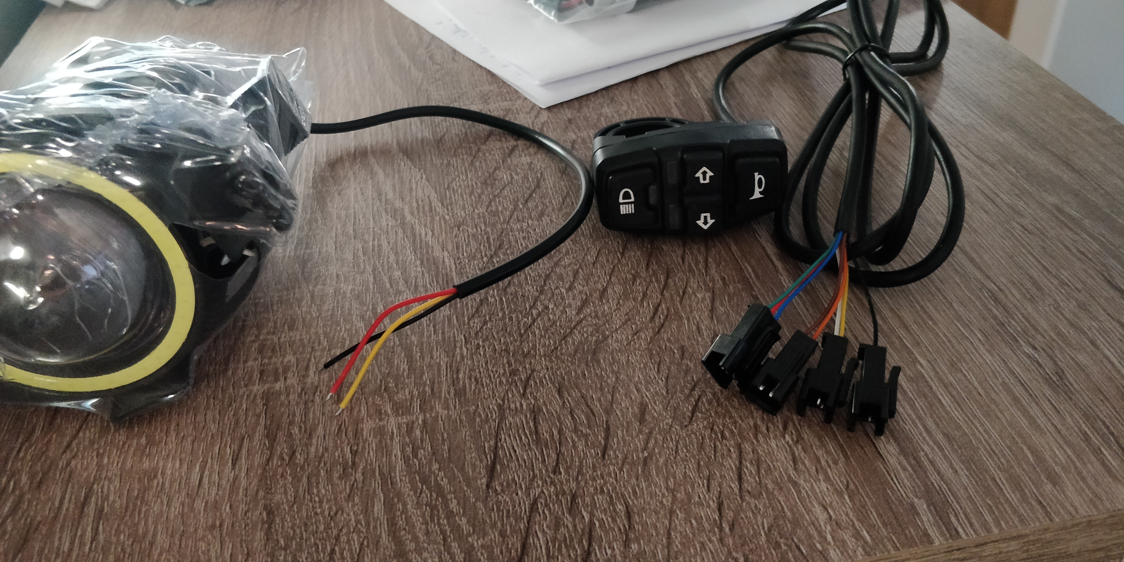

pkovalsky 26 Wrz 2021 12:31 2463 22
Użytkownik poszukuje pomocy w montażu kierunkowskazów LED do hulajnogi, które mają być zasilane z osobnej baterii 12V. W dyskusji poruszono kwestie związane z podłączeniem kierunkowskazów, w tym potrzebę przetwornicy oraz zastosowanie przerywacza do kierunków LED. Użytkownicy dzielą się schematami podłączenia, wskazując na różnice w kolorach przewodów oraz wymagania prawne dotyczące kierunkowskazów w Polsce. Zwracają uwagę na widoczność sygnalizacji na hulajnodze oraz na konieczność spełnienia określonych norm dotyczących odległości i wysokości montażu. Pojawiają się również pytania o konkretne modele i problemy z ich działaniem, a także o potrzebę użycia miernika do diagnozowania połączeń.
