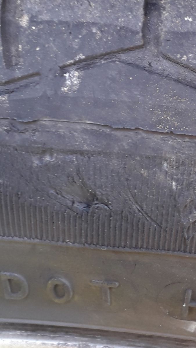

    Czy tak uszkodzone opony kwalifikują się do wymiany? Czy tak uszkodzone opony kwalifikują się do wymiany?
    Witam Wszystkich! Czy ta dziura w oponie kwalifikuje ją do wymiany? Za odpowiedzi z góry dziękuję.

    trojan 12
    Jak przy betoniarce to nie.
    Jak przy samochodzie to tak i to nie tylko z powodu uszkodzenia, zużycie bieżnika do oznaczników głębokości- wymiana.
    Koledzy na 2 zdjęciu u góry po lewej stronie nie widzą znacznika na powierzchni bieżnika?.
    Pęknięcia w rowkach bieżnika też świadczą że opona jest stara i na boku opony jest znacznik daty to można sprawdzić.

    tomaszbrz77
    Poziom 4  
    Chodzi o tą dziurę na boku opony-rancie
    Bieżnik jest już wytarty do minimum?

    milejow
    To jest bark opony a w tamtym miejscu nie ma znaczników, to miejsce styku elementów rzeźby bierznika

    tomaszbrz77
    Poziom 4  
    Opony wymienione
