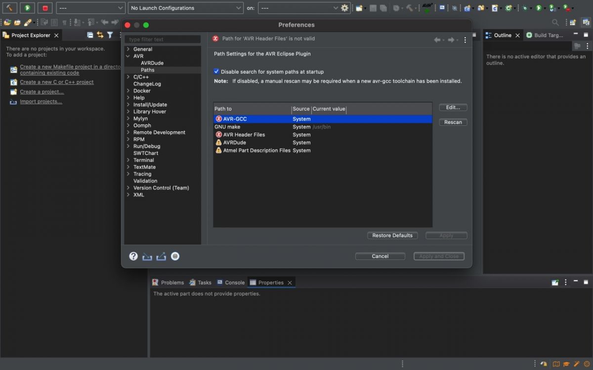

    Od razu zaznaczam, że korzystam z eclipse pod Mac OS X (big sur). Zainstalowałem eclipse i avr plugin. Chciałem, ustawić to tak, jak pokazywał @mirekk36 na video. Bazował on jednak na starszej wersji IDE i do tego na systemie XP. U mnie wygląda to nieco inaczej. U siebie mam 4 zaznaczone błędne wpisy zamiast jednego. Jako elektronik wiem, że jeden problem czasami objawia się na kilka sposobów.
    Wygląda to mniej więcej tak jak na obrazku:
    Jak wyeliminować błędy wtyczki AVR do Eclipse?
    Będę wdzięczny za każą pomoc.

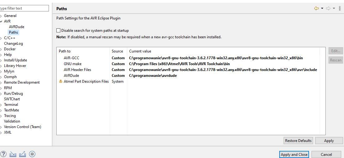

    Nie wiem jak jest na Mac'u z zainstalowaniem toolchain'a. Na dowolnym Windows'ie wygląda to mniej więcej tak:
    Proponuję klawiszem z prawej strony "Edit", dla każdej linii, wybrać ręczne wskazanie "Custom" i wskazać ręcznie gdzie zainstalowane masz odpowiednie aplikacje z toolchain'a. A następnie "Apply & Close".
    Wszyscy robią ten błąd, że oczekują, że system sam wskaże ścieżki dostępu do odpowiednich plików toolchain'a.
    #4 19627428
    StaryVirus_e_Wiarus
    Widzę, że w #1 poście, nie powinno być problemu z "GNU make". Resztę proponuję pobrać z neta, (toolchain + avrdude) rozpakować i umieścić w jakimś jednym folderze, łatwym do znalezienia. Trudno mi coś sensownie doradzić, nie znam Mac'a.

    #6 19627549
    StaryVirus_e_Wiarus
    Folder avrdude powinien zawierać plik "avrdude.conf" i plik "avrdude.???" wykonywalny na Mac'u. Na Windows jest to 'avrdude.exe'. Reszta to mogą być pliki pomocy do nich.
