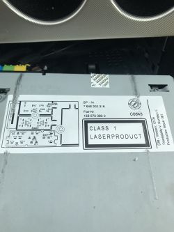

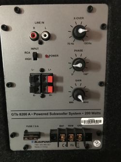

Witam. Mam pytanie odnośnie podłączenia subwoofera aktywnego do fabrycznego radia w Alfie 159
W poprzednim aucie miałem w radiu wyjście na subwoofer i chciałbym przełożyć go do Alfy. Trochę czasu myślałem nad tym jak to zrobić, ale wolę się upewnić, czy dobrze myślę 😁
Problem polega na tym, że w Alfie w radiu nie ma wyjścia chinch, więc muszę podpiąć tubę w inny sposób.
1. Jeśli sterowanie podepnę do kostki w radiu pod wyjście na tylne głośniki, a drugi koniec kabli pod wejścia L- L+ R- i R+ w subwooferze, to wszystko będzie działać?
2. Wydaje mi się, że automatyczne wyłączanie subwoofera (REM) muszę podpiąć w radiu pod styk otwarty tam gdzie na schemacie jest opis booster
