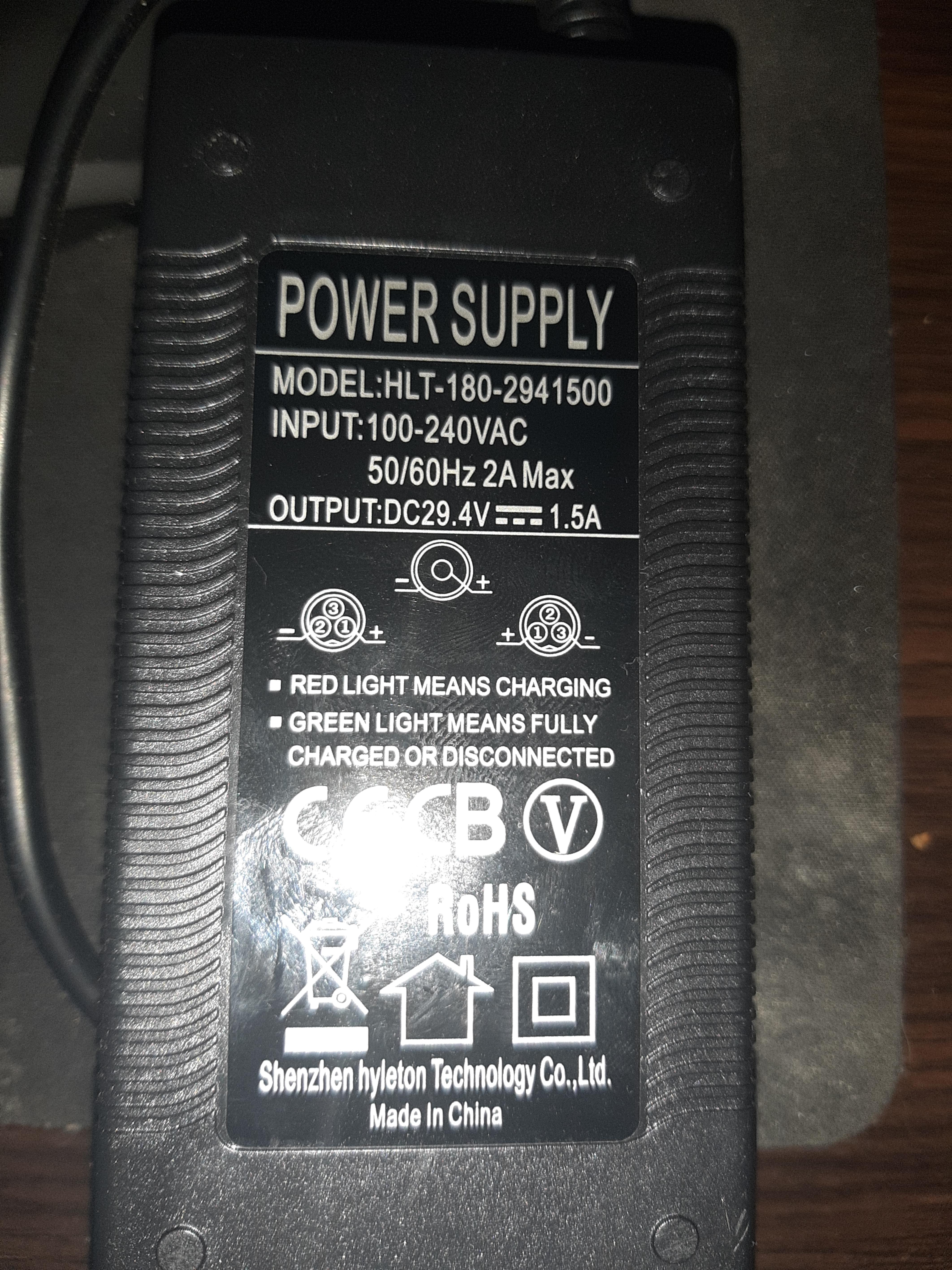

    Potrzebuję pomocy odnośnie zasilacza do hulajnogi elektrycznej
    Orginalny zasilacz się zagubił i dostałem od znajomego inny ale nie wiem czy mogę go podłączyć na wartościach się nie znam więc pytam was drodzy koledzy i kolezanki czy ten zasilacz z foto mogę podłączyć pod tę baterię znam tylko te wartości baterii 22 V (2600 mAh) nic po za tym

    Akumulator ma na pewno 22V a nie 24V ? A co do pytania to ta ładowarka nie nadaje się do ładowania twojego akumulatora.

    Ta ładowarka od Li jon 7S

    Na zdjęciu jest ŁADOWARKA. Wprawdzie chińczyk napisał, że to zasilacz, jednak pod spodem opisał jak to urządzenie podłączyć do akumulatora i stwierdził, że zielona lampka świadczy o naładowaniu baterii akumulatorów. W związku z tym jest to ładowarka!
    Ładowarka ta ładuje baterię akumulatorów litowo jonowych do napięcia 29,4V, co oznacza, że można nią naładować baterię szeregową 7 akumulatorów do napięcia 4,2V na każdy z nich.

    Proszę zwrócić uwagę na polaryzację + i - na gnieździe ładowania.Mam hulajnogę i ładowarkę z wtykiem odwrotnie spolaryzowanym niż ta ze zdjęcia.
