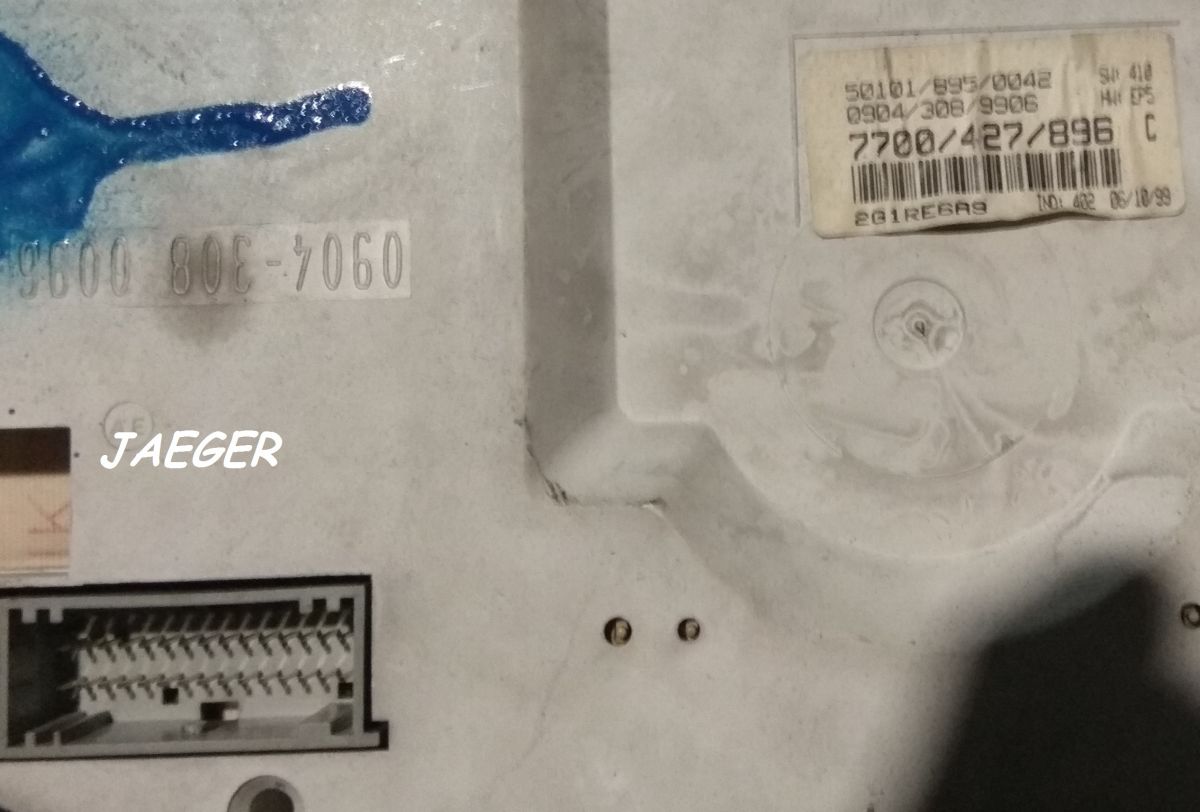

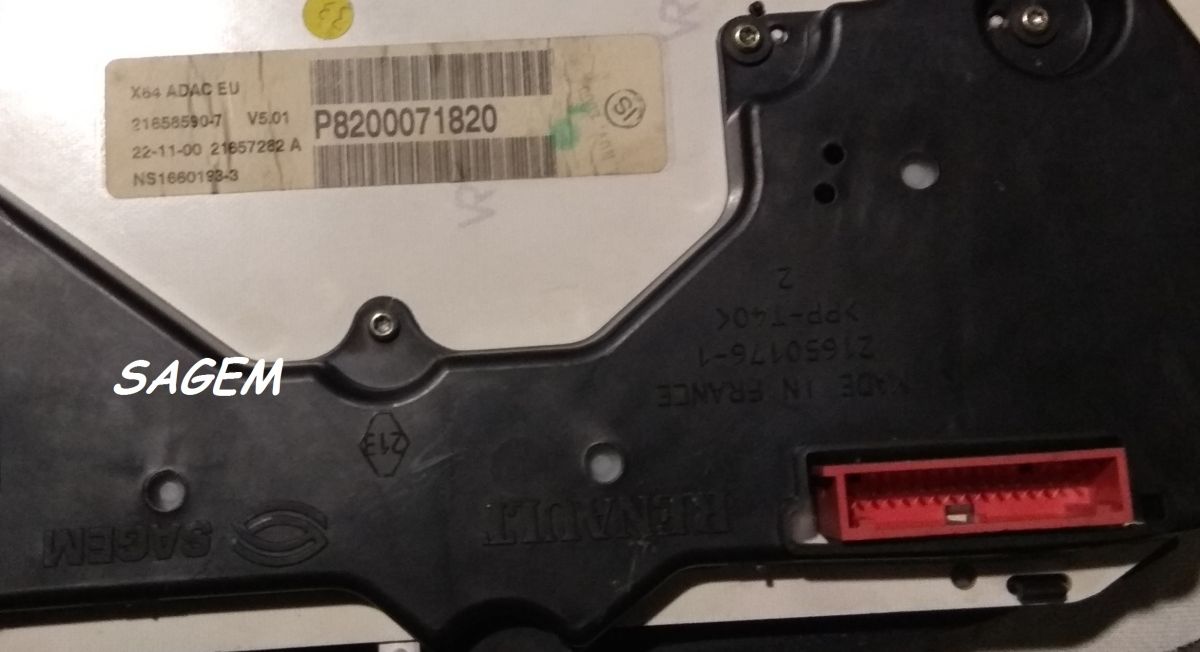

    Jak w temacie.
    Zakupiłem auto które miało wymieniony licznik. W oryginale był SAGEM a włożono JAEGER. Problem w tym że nie działa mi kontrolka po zaciągnięciu ręcznego oraz od grzania świec. Instalacja sprawna ponieważ po włożeniu oryginalnego licznika który dostałem razem z autem wszystko jest OK.
    Moje pytanie: które piny i w której kostce przełożyć żeby zaczęło wszystko normalnie działać?
    Z góry dzięki za pomoc ;-)

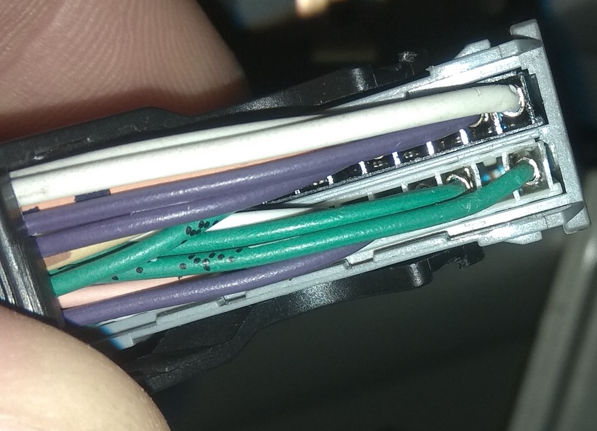

    Scenic1 ph2, 1.9dci, prod.2000 - Przełożenie pinów w kostce licznika SAGEM na JAEGER
    Moja kostka, te dwa zielone przewody to piny 28-pusty-30 patrząc od lewej strony
    arturlom napisał:
    Wg tego co posiadam to lampka świec żarowych jest sterowana z ECU poprzez pin A7 (0-1V gdy ma się świecić, 11-14V gdy zgaszona). Lampka hamulca postojowego z włącznika najprawdopodobnie przez pin A28 podawana masa.
    w tym opisie opcja podawania masy na pin 28 z ręcznego zgadza się z moją wresją, jak tylko auto wróci od mechanika (oddałem dzisiaj na wymianę uszczelniacza wybieraka skrzyni) to sprawdzę lampkę świec żarowych

    Nie jestem elektronikiem ale pokusiłem się o sprawdzenie na próbę starego licznika (głupiał w nim drogomierz). Zgodnie z rozpiską podłączyłem plus stały A4, plus po zapłonie A16 i masa na A24 i efekt mam jak na foto. Coś chyba nie tak bo już na początek nie przetestuję kontrolki ręcznego ??? Jakieś sugestie? Coś źle zrobiłem? Licznik podłączony do akumulatora 12V.
