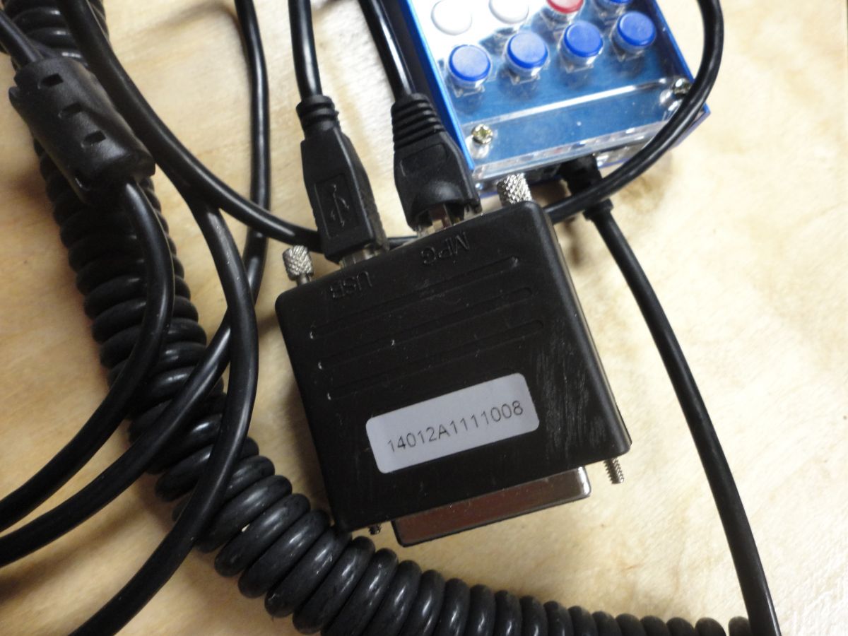

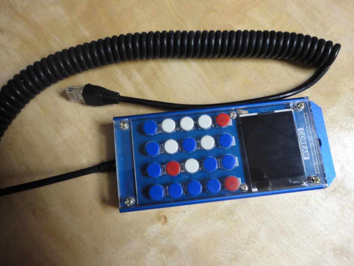

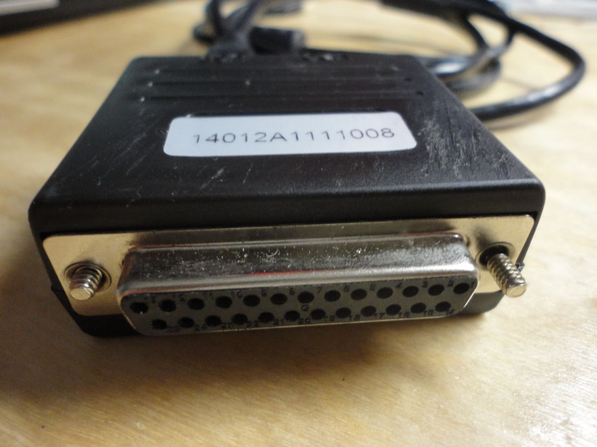

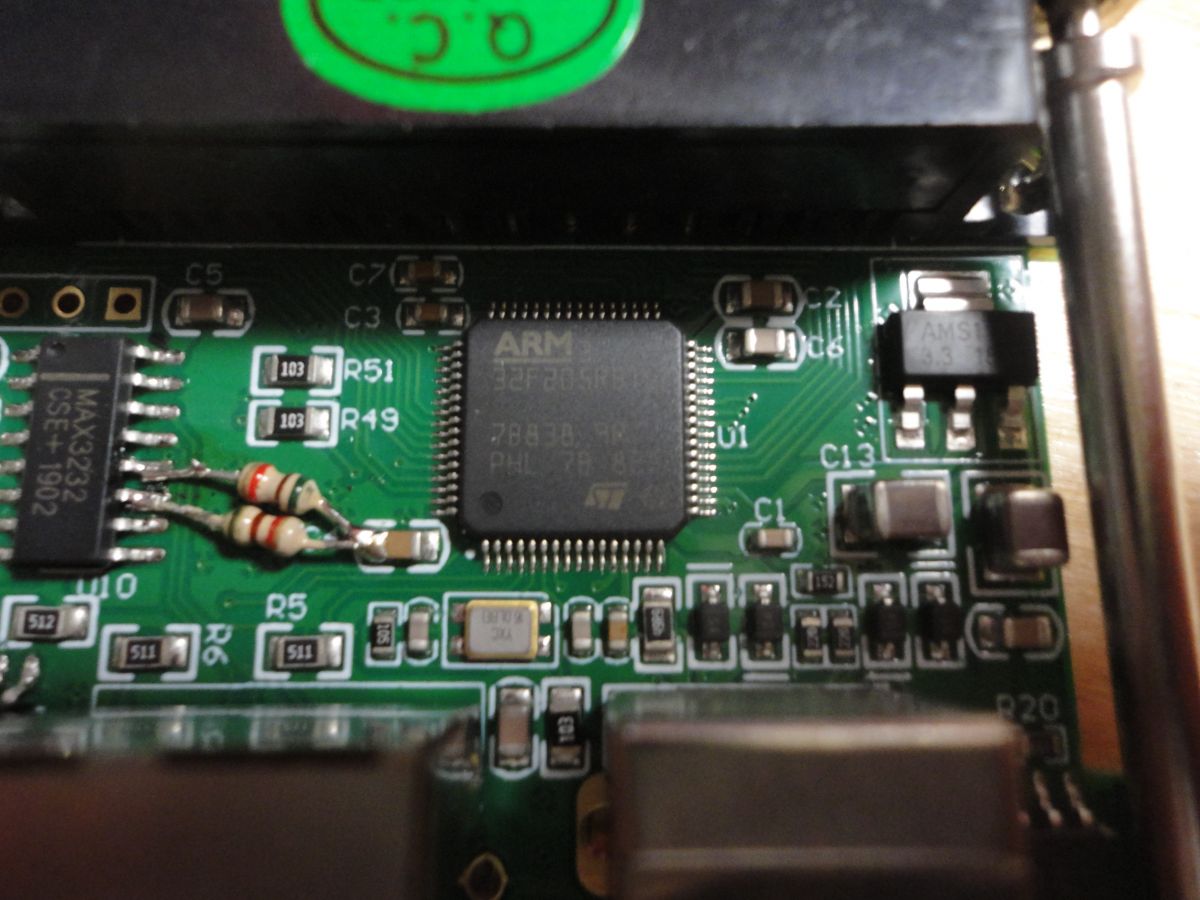

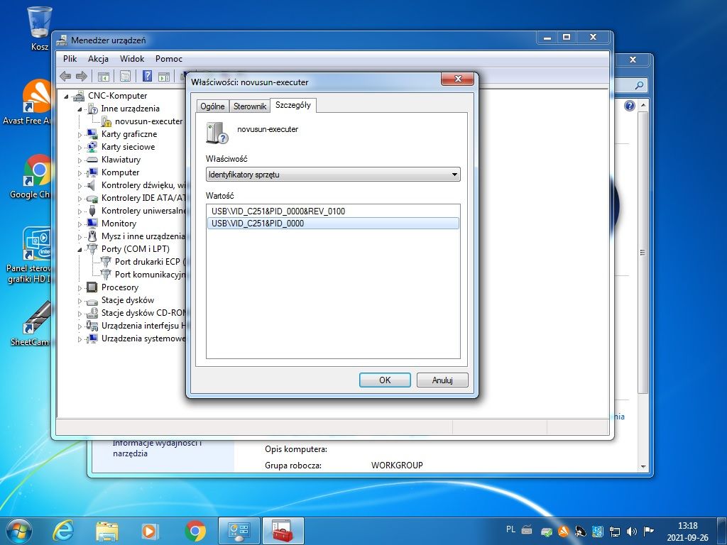

    Witam Jakiś czas temu okazyjnie nabyłem nie znanej mi marki kontroler ruchu usb do obsługi Mach3 głównie w celu przejścia z LPT na USB oraz zmiany windy z Windows 7 32bity na 64bity; bo jak wiadomo oprogramowanie to nie działa po LPT przy systemie 64bitowym.

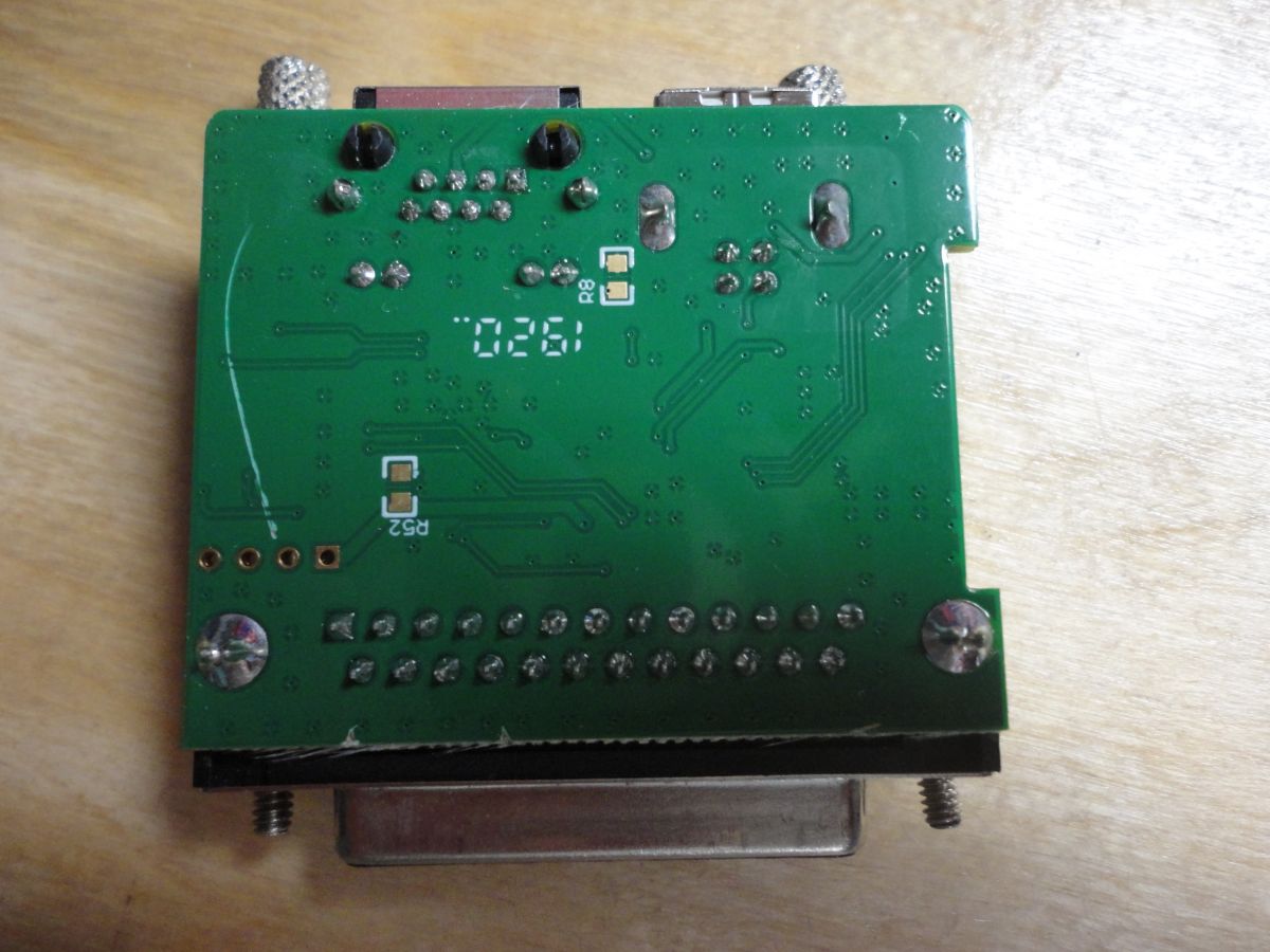

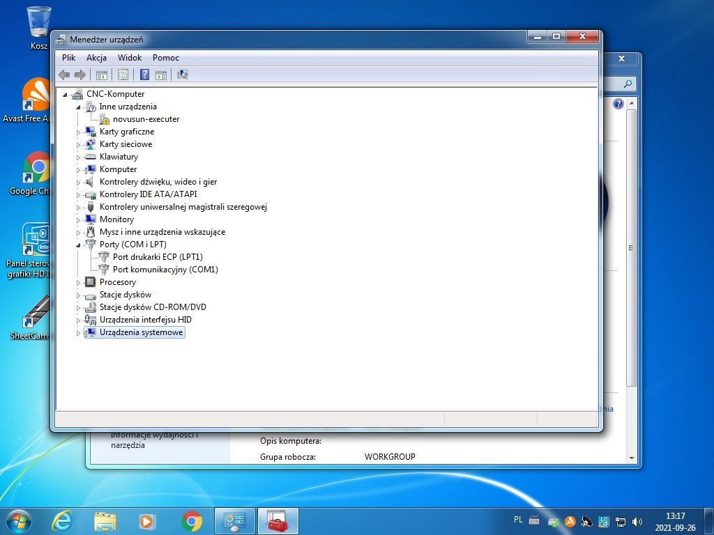

    Urządzenie wygląda następująco pewnie wielu z Was takie posiada i wie co to za dokładny model; możliwe że występują różne wersje zależne od użytego procesora w moim przypadku jest nim ARM3 32F205RBT6 patrz foto pewnie ułatwi to werfikację modelu . Możliwe, że dla konkretnego cpu jest dedykowany plugin (.dll) pytanie o jakiej nazwie i skąd go pobrać by móc go wstawić do folderu: „C: / Users / ProgramFiles / Mach3 / Plugins” . Co dalej należy zrobić aby działało; mi mimo kilku prób podstawiania różnych zdobytych plugin'ow nie udało się uruchomić kontrolera i z tym zwracam się o rady co czynić. W sieci co udało mi się zlokalizować to podając wpisu NC200 lub RTM200 wyświetla nam się wizualnie podobny kontroler. Ponadto po podłączeniu do komputera w menedżerze urządzeń wyświetla nam się wpis: " novusun-executer" i po upływie kilku minut system automatycznie instaluje go i dodaje do kontrolera uniwersalnej magistrali szeregowej.
    Info: Używam dwóch wersji Windows 7 32/64bity; Mach3 pełna wersja 2.61 oraz płyta TB6600 po LPT na wersji 32 jako ciekawostkę z którą pewnie niektórzy się spotkali bo na forach o tym piszą po czasie pewnych aktualizacji systemu program Mach3 nie działa poprawnie po LPT; należy dokonać dwóch wpisów do rejestru ale z obserwacji działania programu dzieją się dziwne rzeczy stąd też jest to jeden z powodów dla którego chciałbym przejść na Win 7 64bit i użyć tego kontrolera.
    Na koniec kilka foto dla lepszego rozpoznania tematu:
    Kontroler ruchu USB Mach3 NC200 RTM200 - jaki plugin? Kontroler ruchu USB Mach3 NC200 RTM200 - jaki plugin? Kontroler ruchu USB Mach3 NC200 RTM200 - jaki plugin? Kontroler ruchu USB Mach3 NC200 RTM200 - jaki plugin? Kontroler ruchu USB Mach3 NC200 RTM200 - jaki plugin? Kontroler ruchu USB Mach3 NC200 RTM200 - jaki plugin? Kontroler ruchu USB Mach3 NC200 RTM200 - jaki plugin? Kontroler ruchu USB Mach3 NC200 RTM200 - jaki plugin? Kontroler ruchu USB Mach3 NC200 RTM200 - jaki plugin? Kontroler ruchu USB Mach3 NC200 RTM200 - jaki plugin? Kontroler ruchu USB Mach3 NC200 RTM200 - jaki plugin? Kontroler ruchu USB Mach3 NC200 RTM200 - jaki plugin?
    Sprawdźcie jaki macie CPU i jakiej wersji używacie pluginu. Dzia każda wskazówka mile widziana.

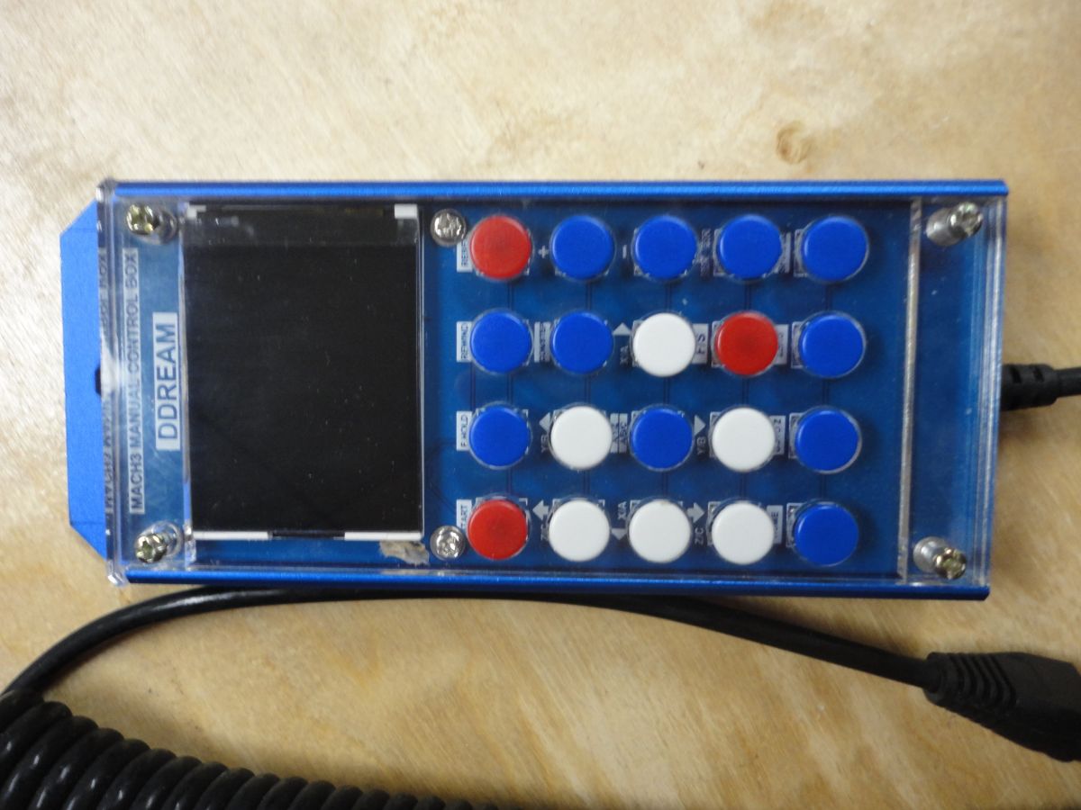

  • #2 19751243
    DRAZEK87
    Witam ponownie
    Po wielu próbach konfiguracyjnych oraz zapoznaniu się z wieloma instrukcjami rożnych kontrolerów udało mi się uruchomić swój.
    Głównym powodem nie działania kontrolera był uszkodzony przewód usb oraz źle dobrany plugin którego znalezienie w sieci zajęło mi sporo czasu.

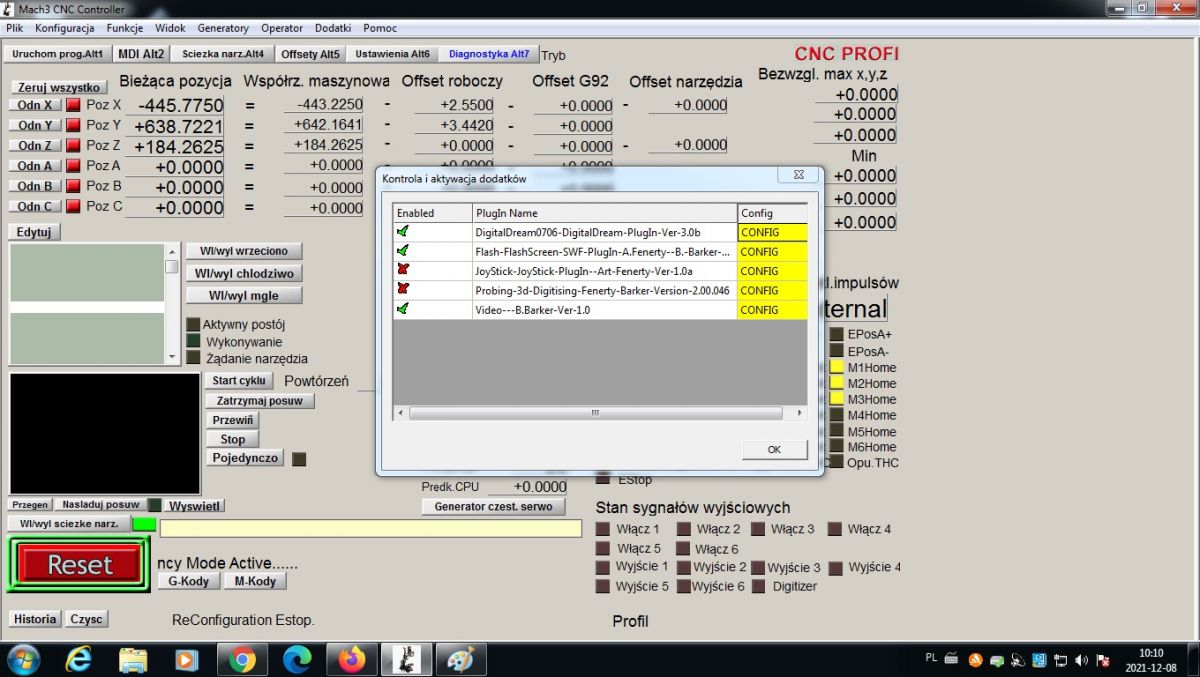

    Poprawna nazwa mojego kontrolera to: LY-USB200 do którego jest dedykowany plugin w wersji 0.1.0.3 i nazwie: DigitalDream0706.dll ; a jego waga to 1.67MB.

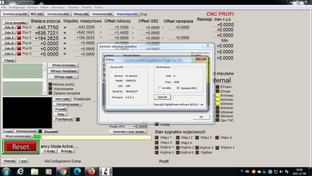

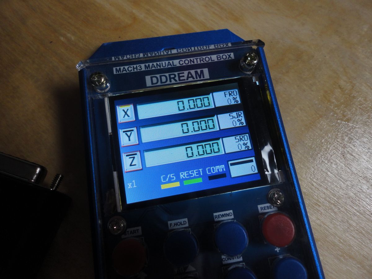

    Po podstawieniu plugin'u do Mach3 i jego uruchomieniu w zakładce "dodatki" ukaże nam się wpis patrz foto
    * może się zdarzyć, że należy go włączyć i zresetować program:

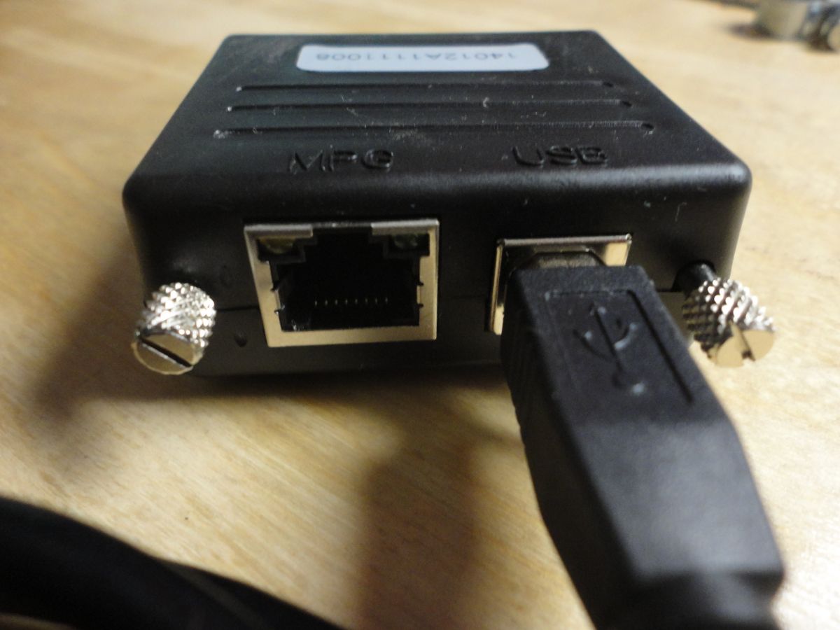

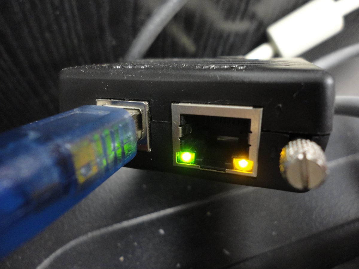

    jeśli działa poprawnie na kontrolerze zaświeci się dioda zielona i żółta na złączu RJ45 zadajnika MPG,
    oraz plugin stając sie aktywny nawiąże kontakt z kontrolerem z czytując jego "serial":

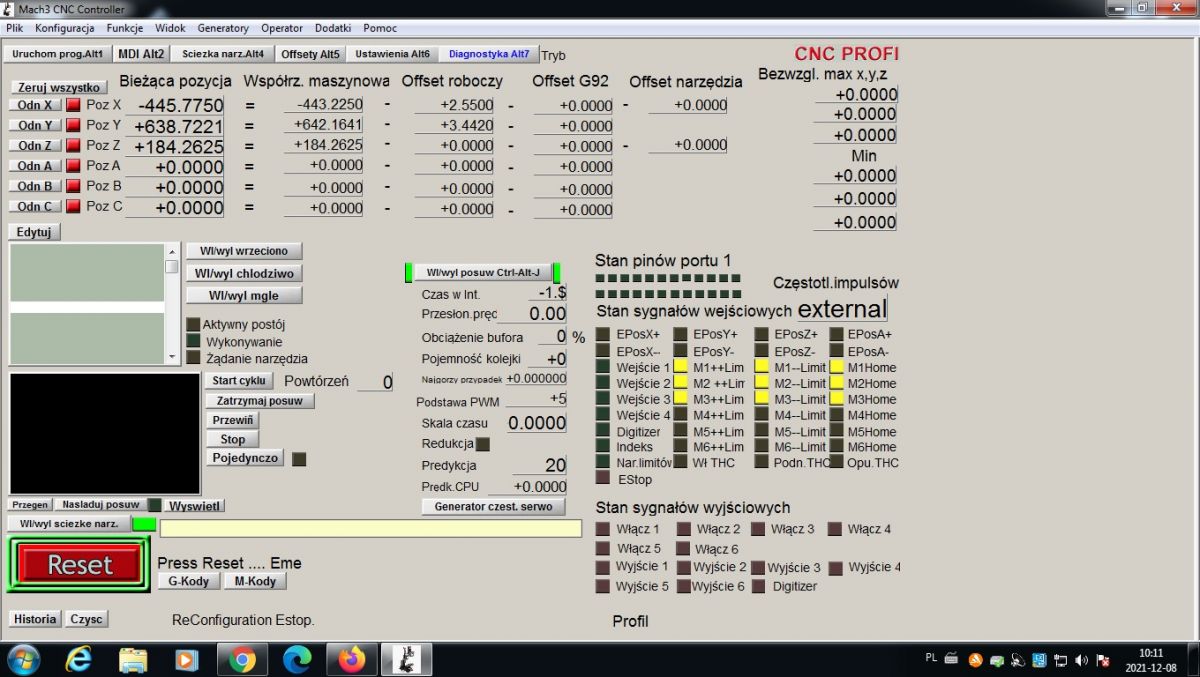

    w zakładce "diagnostyka" stan sygnałów wejściowych przełączy się na "external";
    kolejno wystarczy skalibrować, dostroić silniki i przypisać numerację pinom/portom;
    po tej czynności powinniśmy już poruszać osiami ale uwaga może się zdarzyć, że silniki nie będą chciały się uruchomić po mimo widocznych zmian pozycji XYZ w oprogramowaniu mach3 wówczas należy sprawdzić sygnał ENABLE dla osi Pin 14 złącza LPT lub stan załączania kierunku pinów 3/5 oraz 7;
    Więcej informacji podglądowych macie w załączonej instrukcji w języku angielskim którą widziałem w rożnych wydaniach.

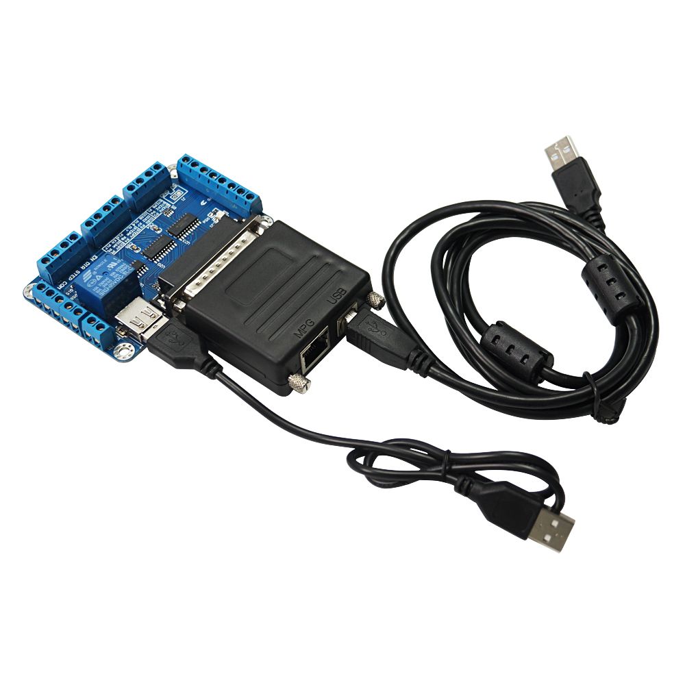

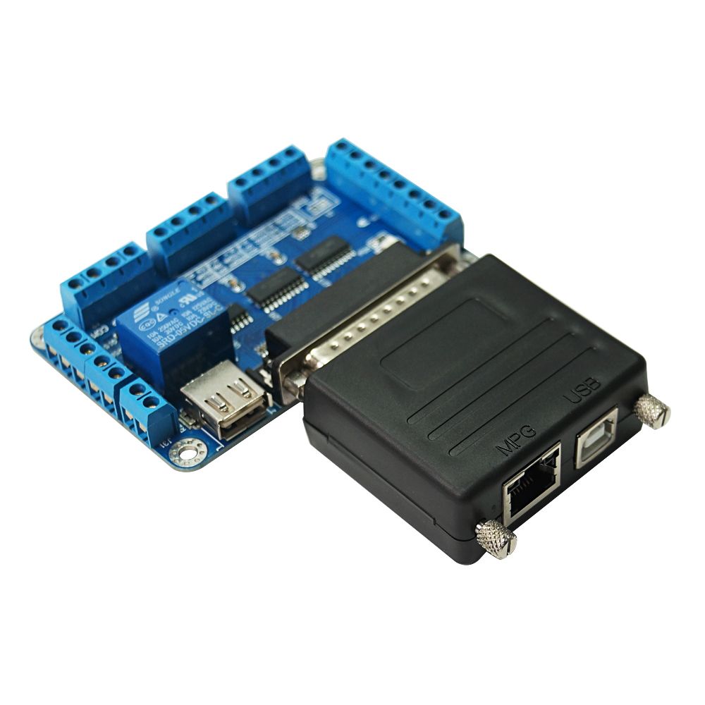

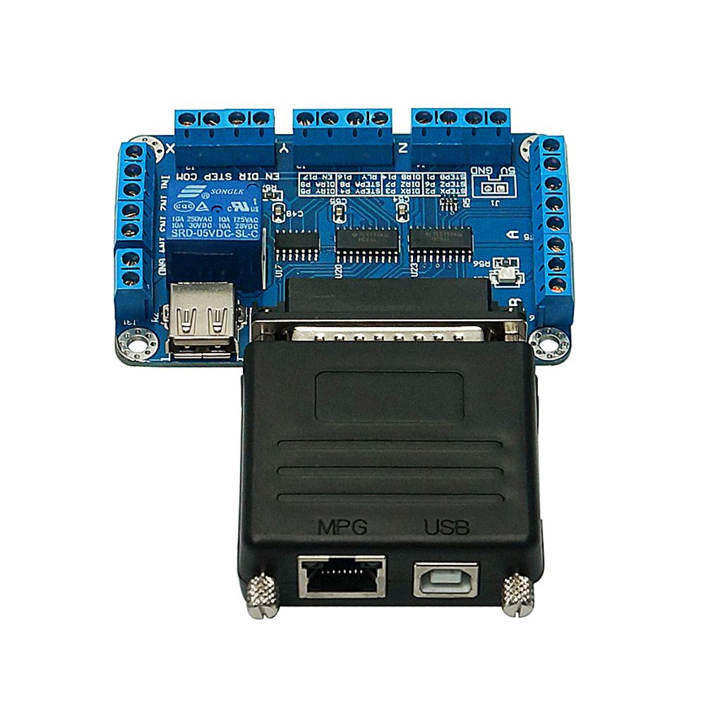

    Na koniec dodam, że kontroler sprzedawany jest zazwyczaj jako zestaw wyglądający następująco:

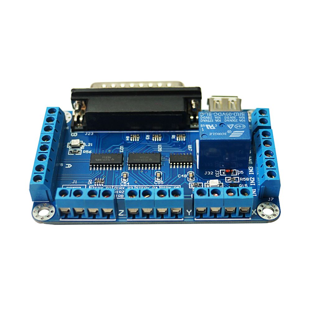

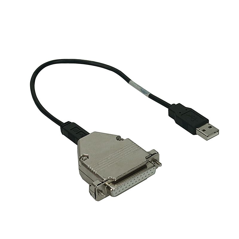

    oraz występuje poprzednia wersja kontrolera o nazwie LY-USB100 i do niego jest inny plugin * mach3usb.dll; a moduł wygląda tak:

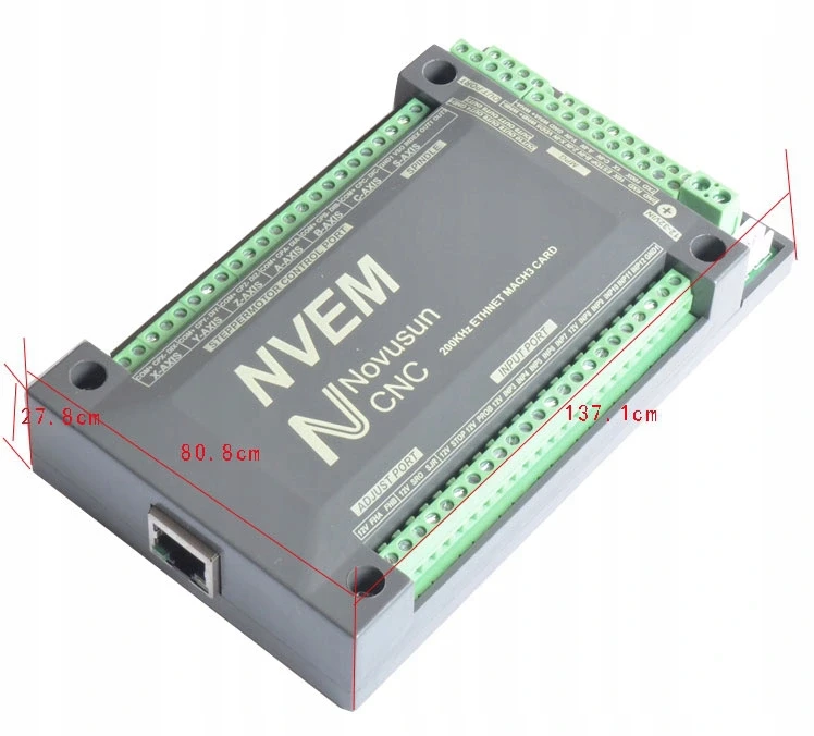

    Istnieje jeszcze kolejny bardziej zaawansowany model kontrolera o nazwie: NVEM i z tego co doczytałem występuje na dziś w dwóch wersjach V1 i V2 z dedykowanymi do nich plugin'ami *NVEM.dll *NVEM_UART_F.dll *Novusun.3b.dll *RTM200_E.dll * i ilościami odsługiwanych osi.
    To co potrzebne do konfiguracji macie w załączniku.

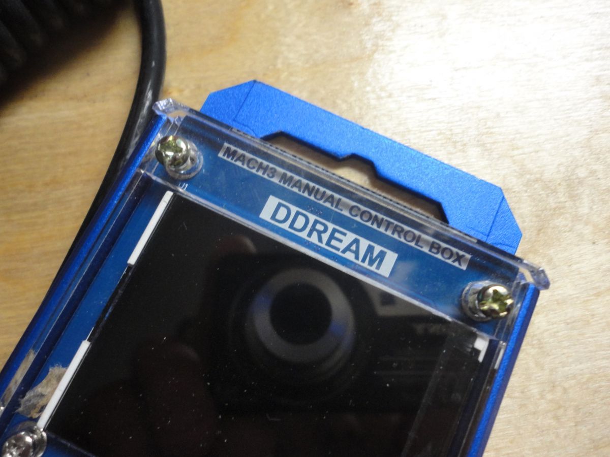

    PS: Pozostało mi jeszcze uruchomić zadajnik MPG ale o tym kiedy indziej. Bajo
