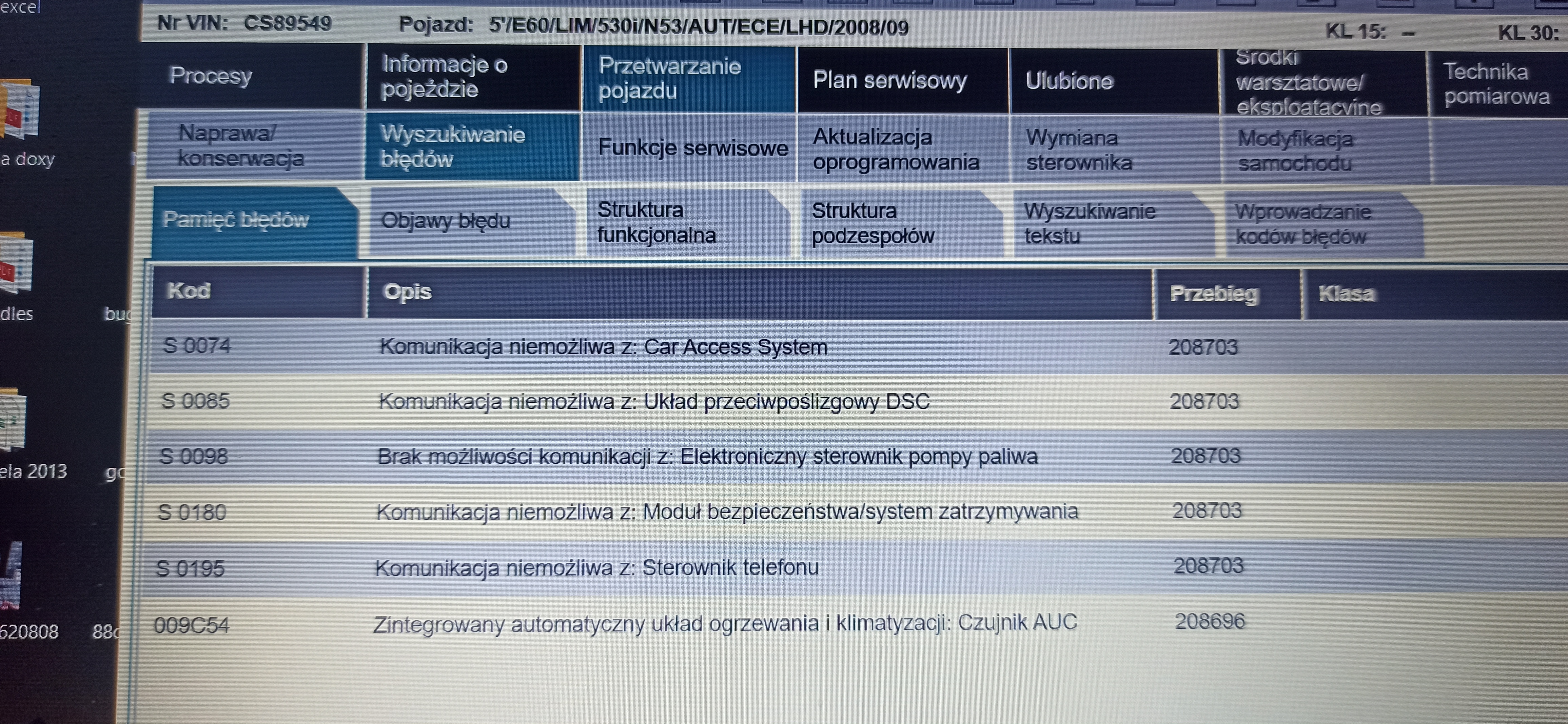

Od kilku dni moje e60 sprawia ze opadaja mi rece.
Szukalem juz wszedzie i poprostu nie wiem co mam dalej zrobic.
Na zimnym silniku po kilku godzinach postoju, kiedy dodam zbyt duzo gazu silnik wpada w wibracje. Dwa razy zlapal blad z wypadania zaplonu na roznych cylindrach. Dodam ze swiece, cewki i wtryski sa nowe.
Inpa zlapala rowniez blad zwiazany z problemem przelaczania sie miedzy roznymi trybami pracy silnika. Nie pamietam kodu ale chodzilo o przelaczanie w tryb uwarstwiony.
Dodatkowo ista nie moze polaczyc sie z:
CAS - s0074
DSC - s0085
Sterownik pompy paliwa - s0098
Modul bezpieczenstwa/system zatrzymania - s0180
Sterownik telefonu - s0195
Dodam ze samochod po rozgrzaniu silnika jezdzi normalnie. Zadnych objawow. Tylko na zimnym szarpie przy dodawaniu gazu.
Myslalem ze sterownik pompy paliwa uwalony ale kupilem nowy, zostal zakodowany i dalej to samo. Wszystkie bezpieczniki OK. Aku w porzadku. Klemy tez ok.
Help😭
