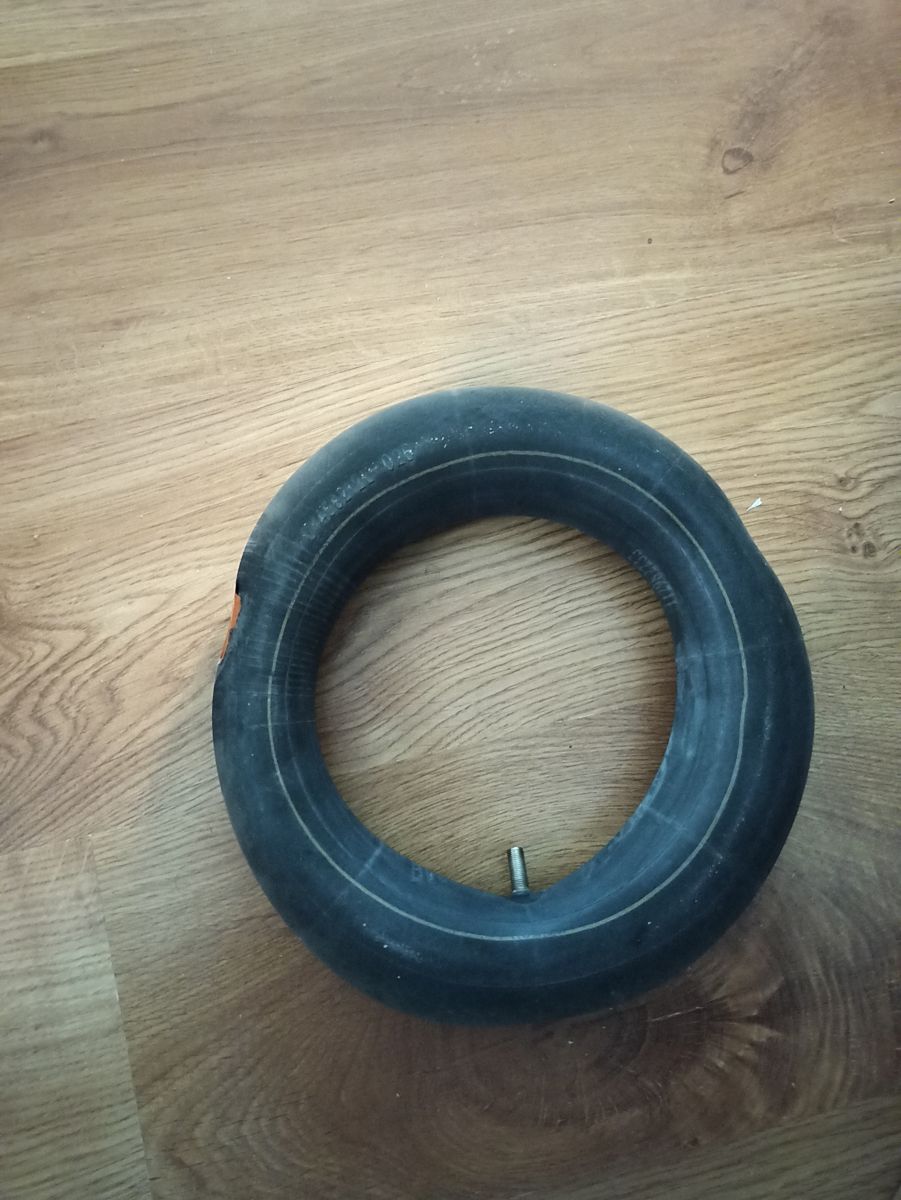

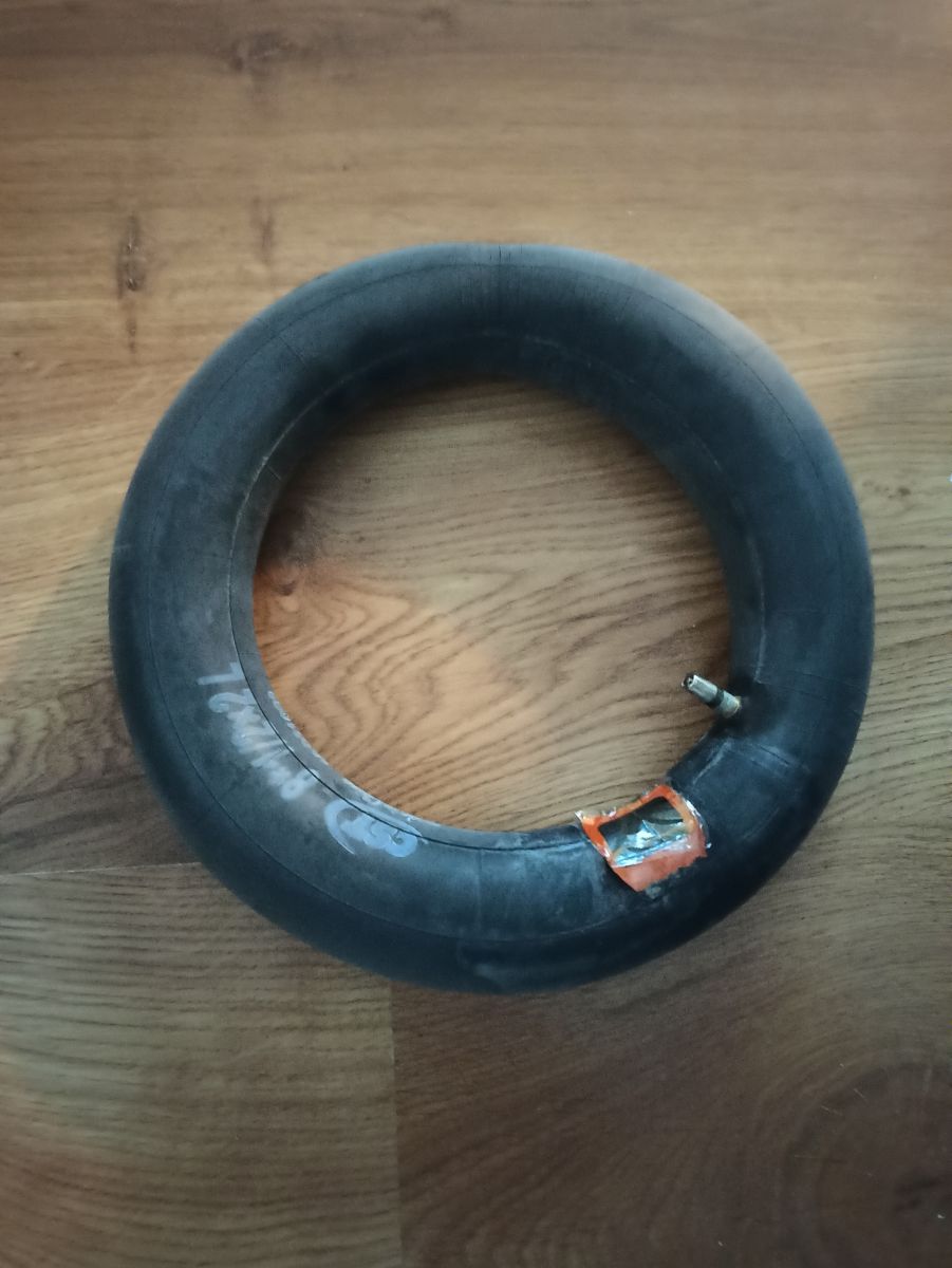

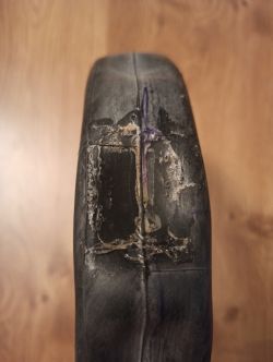

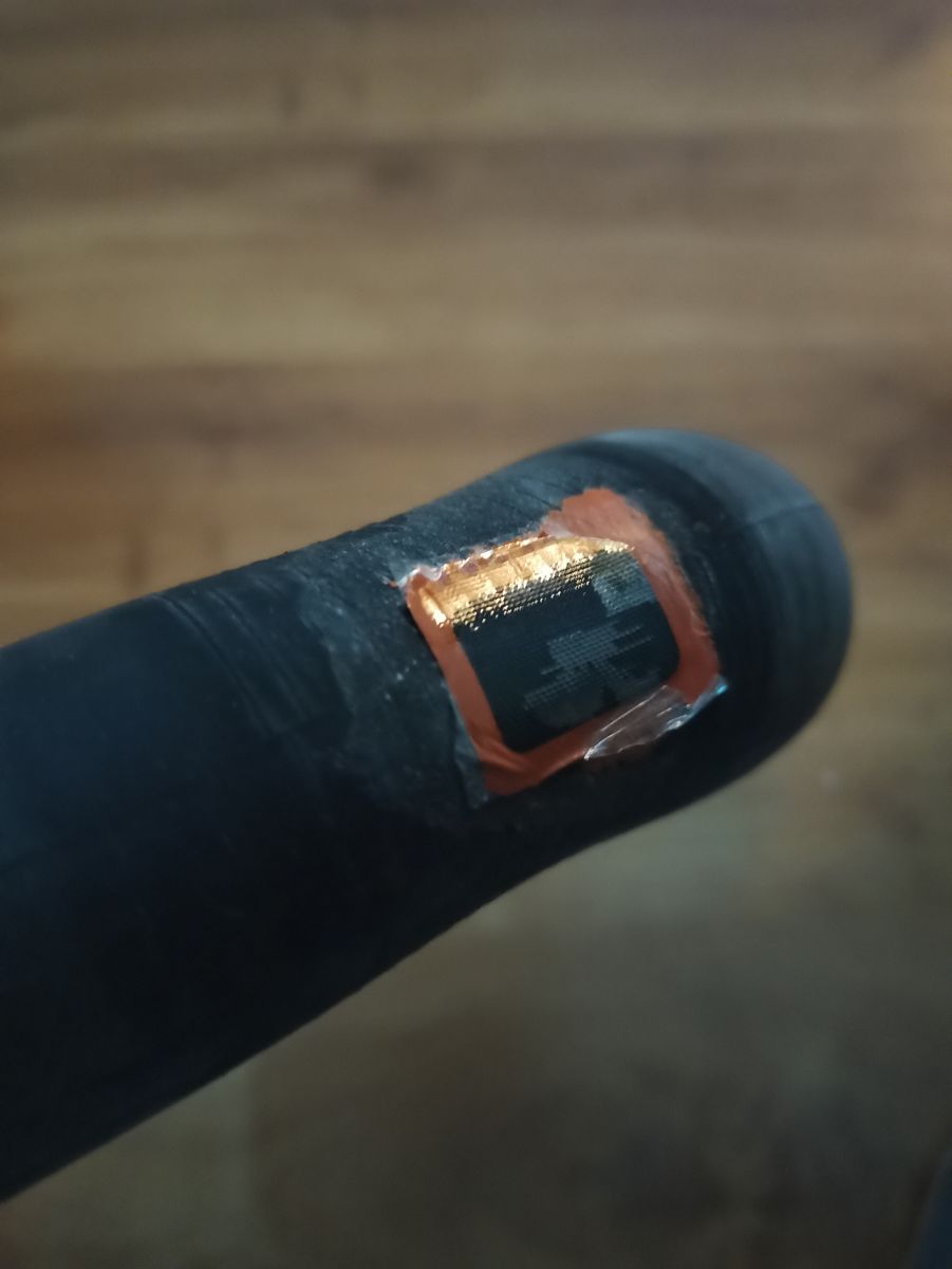

    Zostałem zmuszony do sklejenie dętki do hulajnogi. Dętka jaka jest każdy kto używa wie, jak się klei - każdy wie, że tego się nie klei. Kupuje się nową, koszt 21 PLN i radość trwa. Albo daje się do zrobienia koło i od 70 do 130 PLN. Radość też jest.
    Akurat miałem kilka dętek i postanowiłem skleić coby nie leżały niepotrzebnie. Dziura zidentyfikowana, dętka oczyszczona, miejsce przetarte papierem ściernym. Łatka posmarowana klejem, odczekane i przyklejone. Po tym przydusiłem obciążeniem i na drugi dzień zadowolony jestem z efektów. Oto one.
    Xiaomi - Efekty sklejenia dętki hulajnogi: przegląd, koszty i technika naprawy Xiaomi - Efekty sklejenia dętki hulajnogi: przegląd, koszty i technika naprawy Xiaomi - Efekty sklejenia dętki hulajnogi: przegląd, koszty i technika naprawy
    Jak widać na załączonym obrazku wysokiej jakości klej, po przesmarowaniu chińskich łatek jednej z wiodących firm spowodował samoczynne zwulkanizowanie przebitej dętki. Zastosowana łatka, zgodnie ze swoim przeznaczeniem zabezpieczyła ścisk przed pobrudzeniem klejem. Po ponad 24 godzinach bezproblemowo dało się ją usunąć. Widać postęp na miarę 21 wieku, ponieważ dawniej takie łatki nie chciały odchodzić od klejonej dętki.
    Niestety, ja jestem tradycjonalistą i nie akceptuje nowoczesnego klejenia dętek. Dla mnie miejsce po dziurze musi mieć naklejkę. Wobec tego firmie Patek i nowoczesnym łatkom wiodących firm chińskich mówię zdecydowane nie i szukam rodzimego butaprenu i gumy z dętek, które umożliwią mi powrót do tradycji naszego ukochanego PRL.

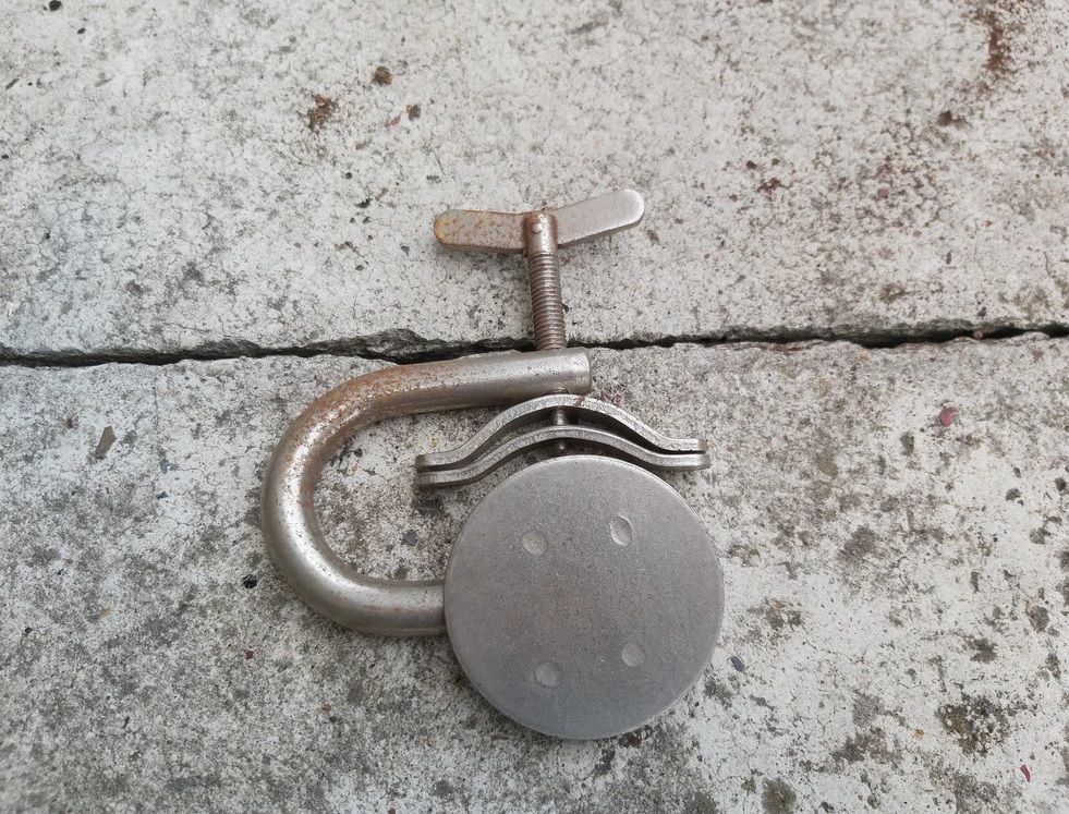

    Kiedyś tzn. w XX-tym wieku popularne i zarazem bardzo skuteczne były ręczne wulkanizatory. Był to ścisk z małym płaskodennym talerzykiem i wkładami palnymi w formie okrągłej kostki (prawdopodobnie siarka, saletra z cukrem).
    Ściskało się tym dętkę z nałożoną łatką tak aby spód talerzyka dociskał łatkę do dętki i podpalało wkład umieszczony na talerzyku.
    Dymu było co niemiara, ale po 5-ciu minutach można było montować koło. Bardzo pomocne narzędzie do wykorzystania w podróży. W PRL-u dętki, do na przykład takiej motorynki, nie były dostępne w sklepach.
    Na zdjęciu taki właśnie ścisk bez talerzyka.Na tym okrągłym elemencie układało się dętkę.Ramionami w formie krzyżaka dociskało się talerzyk.

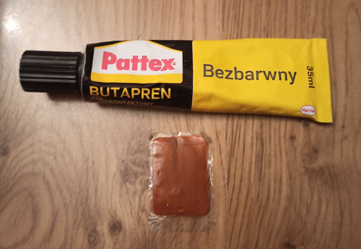

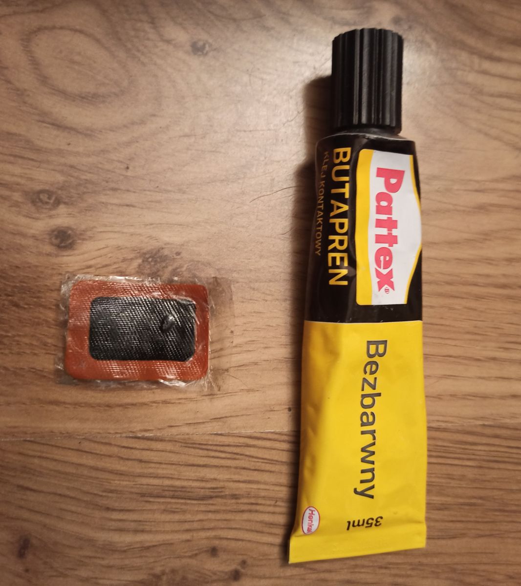

    Tych łatek które masz na zdjęciu nie klei się butaprenem czy klejami do gumy tylko specjalnym takim "wodnistym" klejem.
    Jego zadaniem nie jest klejenie tylko dzięki zawartości związków siarki zapoczątkowanie wulkanizacji materiału łatki z dętką (łatka jest zrobiona częściowo z nie zwulkanizowanej gumy).
  • #10 19630236
    keseszel
    Nie wiedziałem. Miałem jakiś klej w łatkach, ale nie było akurat do tych. Chyba jednak najlepsza będzie łatka ze starej dętki i jakiś zwykły butapren. Akurat nie ten. Spróbuje. Detek u mnie ostatnio zrobił się dostatek ;-)

    ...łatka ze starej dętki i jakiś zwykły butapren - zdecydowanie odradzam

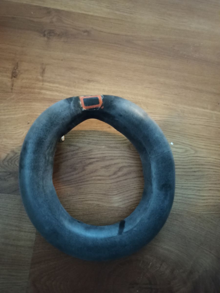

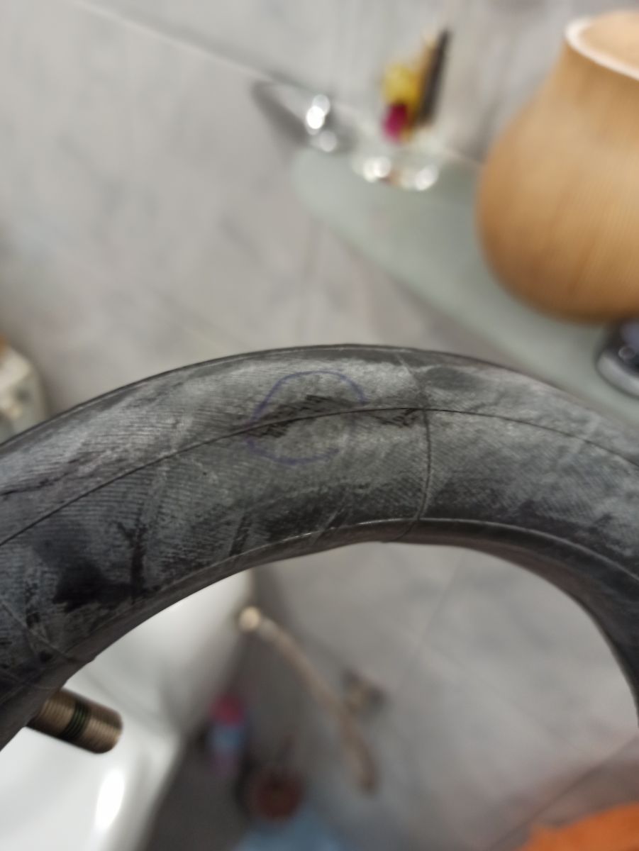

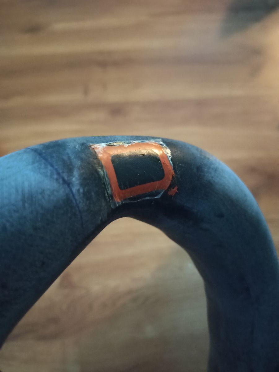

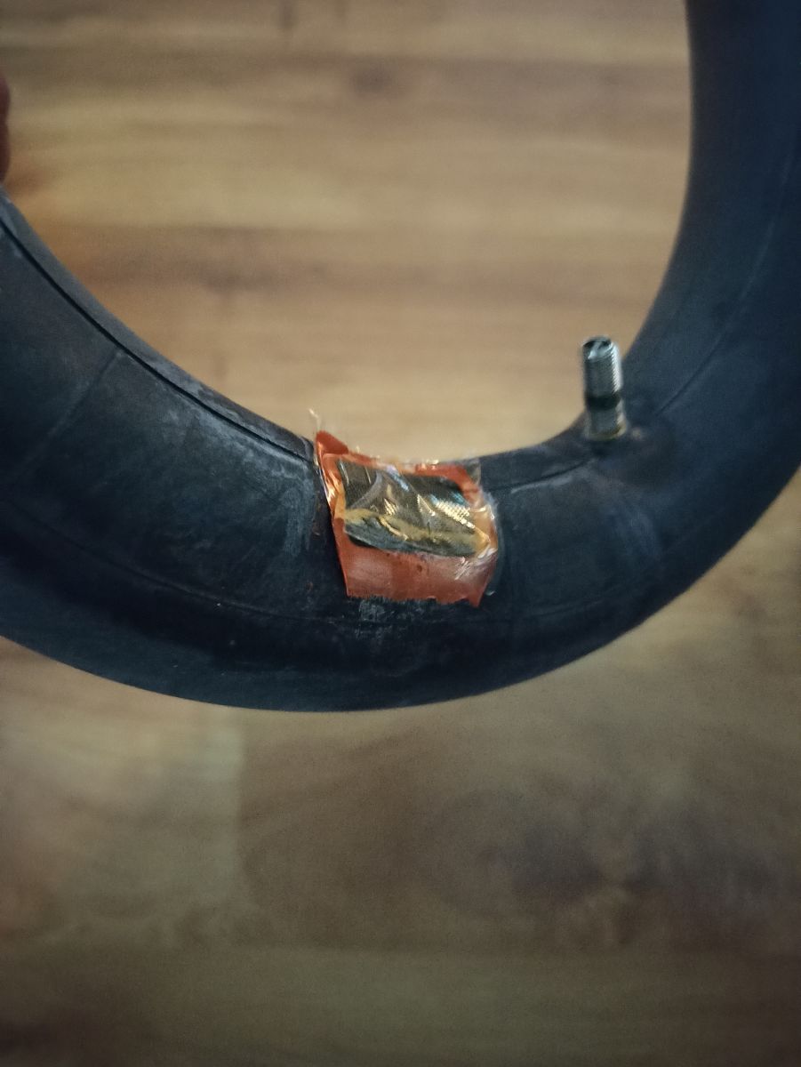

    W środę złapałem kolejnego kapcia na przednim kole. Pomijając brzydkie słowa to były tylko spójniki i przecinki. Dziś sprawdziłem gdzie jest dziura.
    Ewidentnie z boku. Kleje dętkę by sprawdzić czy coś więcej nie poszło. Zamówione opony 10", dętki, wspornik tylnego błotnika. Na razie 8,5 " na tym chińskim scier... wie.
    Opona zdejmowane metodą trytkową, ale i tak czasu poszło z pół godziny na wsio.
    Jakaś czarna seria, bo z elektryka Kellys wyciągnąłem kolec akacji. Szlag...
    Jak skleje to sprawdzenie szczelności, czyszczenie i talkowanie. W Kellysie talku nie było.
    Swoją drogą chyba muszę ograniczyć skakanie na hulajnodze bo ewidentna przecierka.
    Ciśnienie w hulajnodze około 4,5. Teraz dam 5. Sprawdzanie ciśnienia co dwa trzy dni. Najsmieszniejsze, że jak kupiłem Xiaomi to ciśnienie sprawdzałem co pół roku.
    Zresztą to pikuś, kolega miał 7 dziur, a jeździ tylko wartostradą. Ale rekordzista, bo na jednej oponie ponad 4 tys km.. Aż mu sznurki powychodzily..

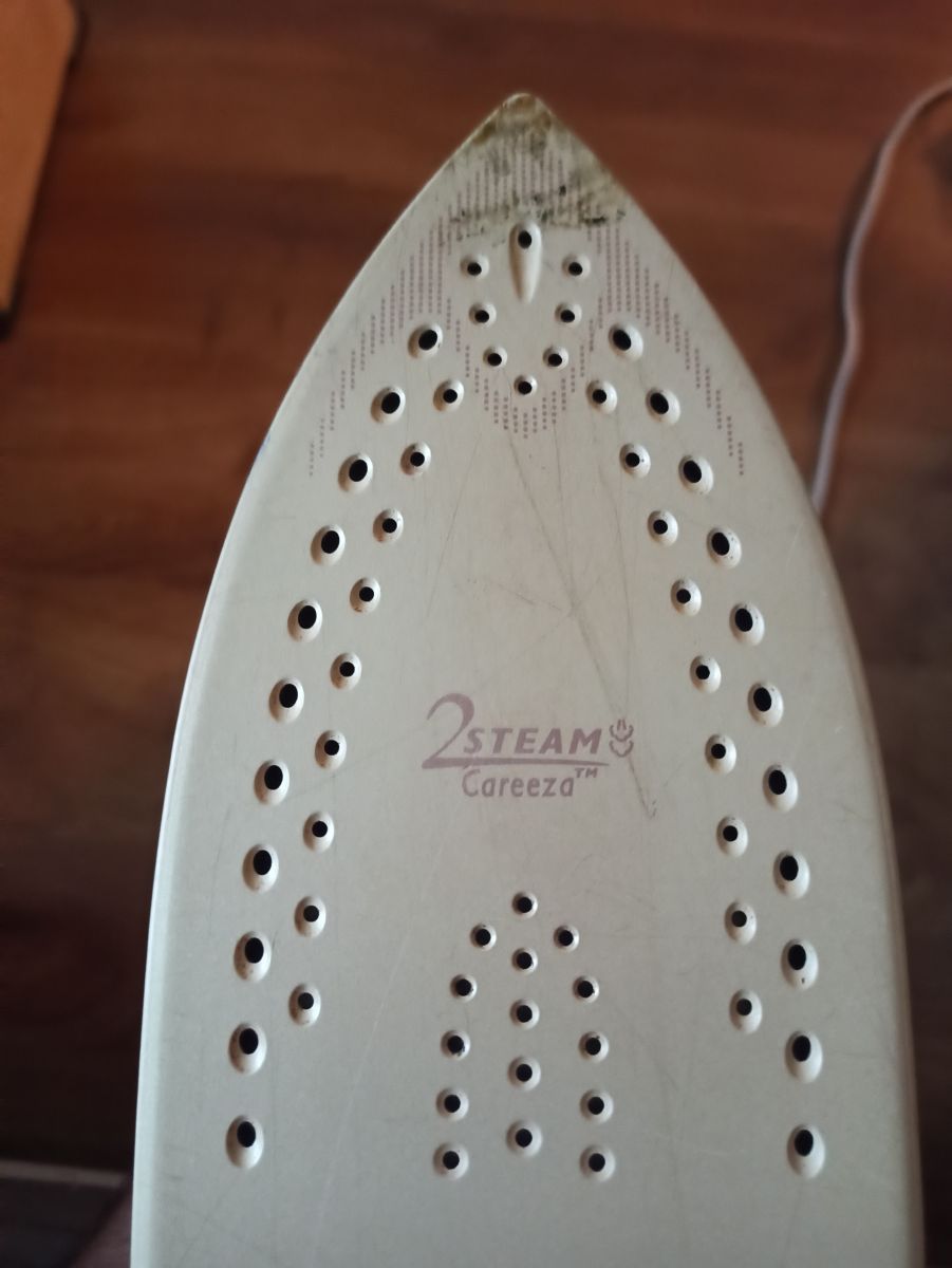

    , ale najpierw na żelazko zwykłe łatki. Przebytych dętek u mnie pod dostatkiem.
  • #16 20152056
    keseszel
    kkknc napisał:
    Ta, czytałeś.
    Podgrzewać maksymalnie do 80°. Optymalna temperatura wulkanizacji od 100°-160°C.
    Nie rozumiem. Optymalna temperatura zgadza się 100-160.

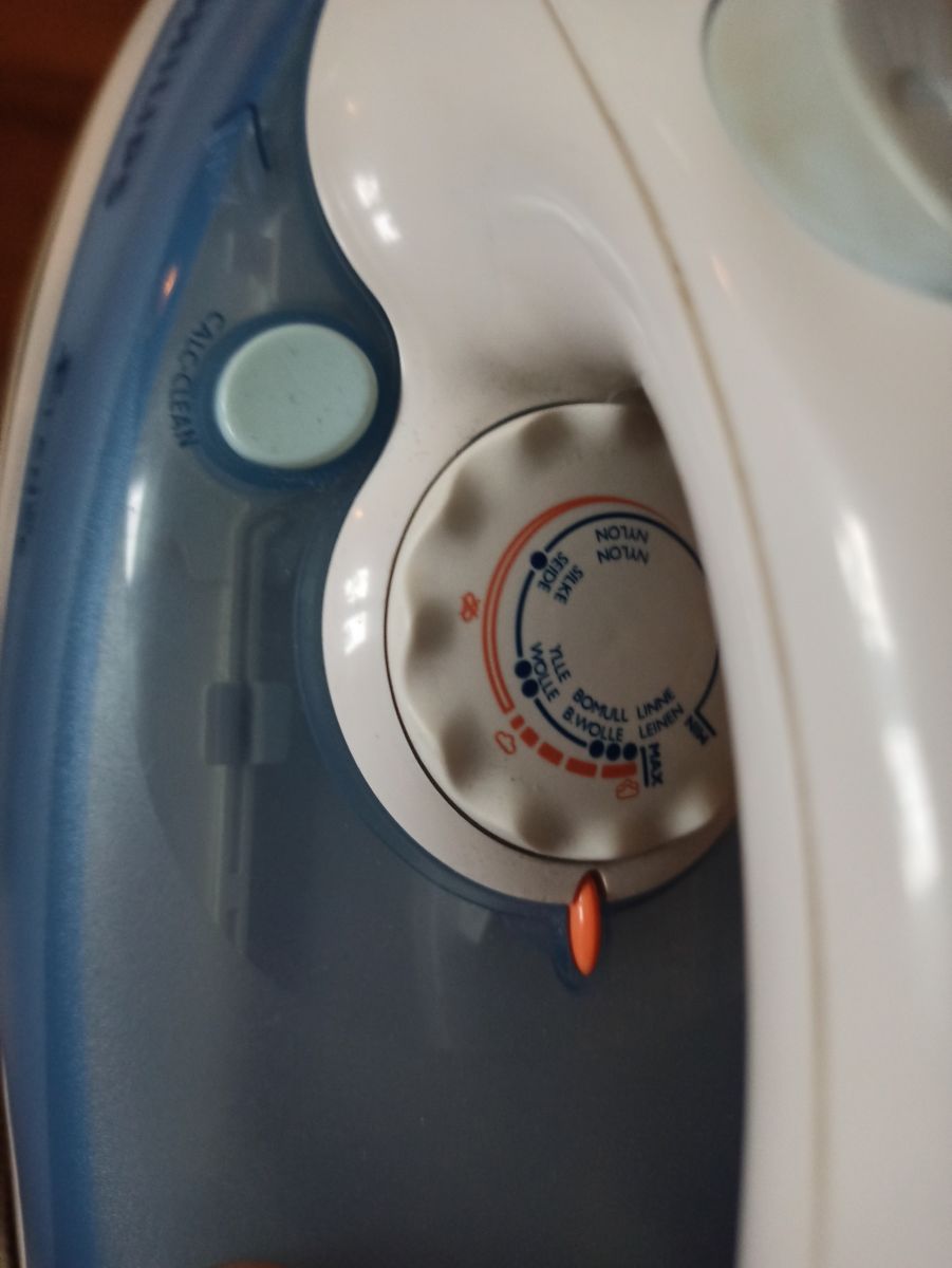

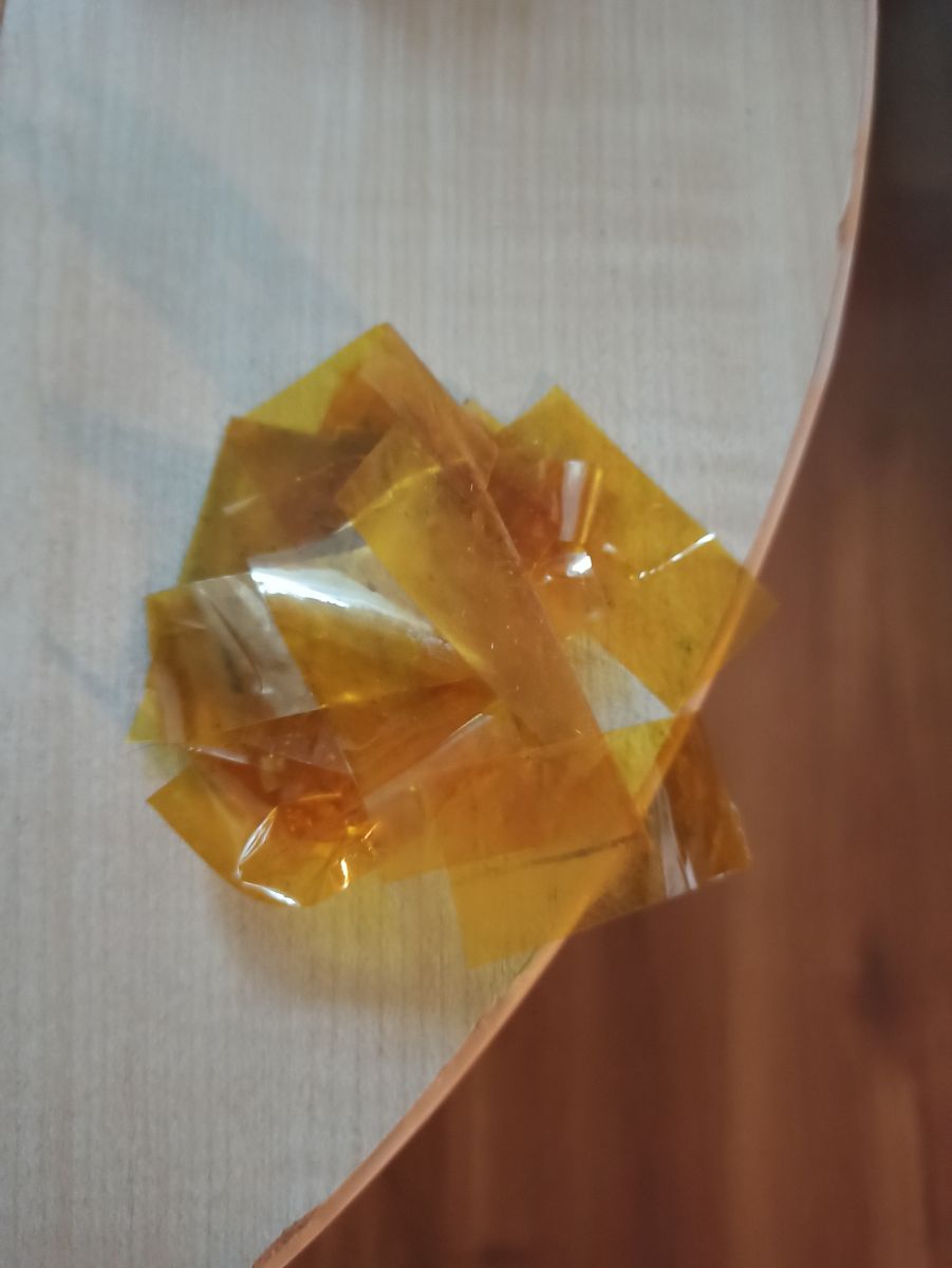

    Użyłem żelazka i łatek. Żelazko ustawione na maksymalny zakres.
    Czas różny, do 4 minut, grzanie przez papier śniadaniowy.
    Szło różnie. Ostatecznie grzałem bez papieru, ponieważ folia na łatce nie topiła się. Łatka otoczona taśmą kaptonową.
    Po klejenia została mi ich sterta, bo się różnie kleiły.
    Jak widać szału nie ma. Klej butapren Dragon, wyschnięty już, łatki odpadały, nie miałem nic do stracenia.
    Po ochłodzeniu łatki dętka napompowałem i zostawiłem na noc. Powietrze nie zeszło, zostało. Brzegi łatki nie wyglądają ciekawie. Lepiej zapewne było założyć i napompować w kole, docisneło by mocniej.
    Tu są 3 dętki, czwarta nie załapała.
    Xiaomi - Efekty sklejenia dętki hulajnogi: przegląd, koszty i technika naprawy Xiaomi - Efekty sklejenia dętki hulajnogi: przegląd, koszty i technika naprawy Xiaomi - Efekty sklejenia dętki hulajnogi: przegląd, koszty i technika naprawy Xiaomi - Efekty sklejenia dętki hulajnogi: przegląd, koszty i technika naprawy Xiaomi - Efekty sklejenia dętki hulajnogi: przegląd, koszty i technika naprawy Xiaomi - Efekty sklejenia dętki hulajnogi: przegląd, koszty i technika naprawy
    Żelazko ok, nie zabrudzone.
    No dobra, trochę zabrudzone.
    Czy zauważyliście, że większość dziur jest z boku dętki? Pojedyńcze. Takie szczerbate snake..
    Dętki pompuje do ok. 4-5 bar ze względu na wagę użytkownika z wyposażeniem, ok 100-110 kg.
    Obecnie prowadzone są "prace" by waga użytkownika zeszła do 60 kg, aby się komfortowo jechało i do uzyskania przewidzianej wagi zostało jeszcze około 1 kg. ŻART😜
