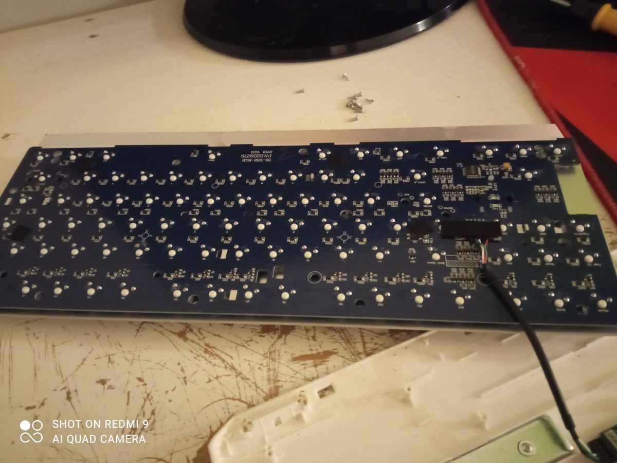

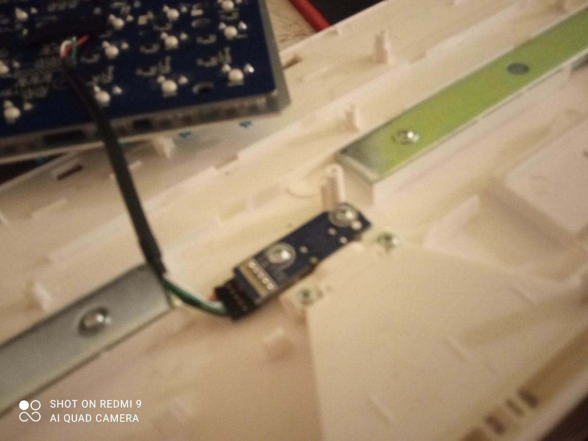

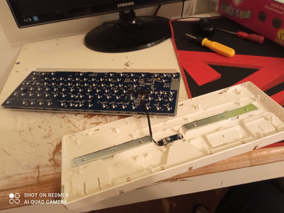

    Dobra powiedzmy że rozkręciłem klawiaturę i co dalej? Będę musiał coś odlutować? Usuwanie jogurtu z diod RGB w klawiaturze spc gear gk630 - zmiana koloru [img-1] [img-2] Usuwanie jogurtu z diod RGB w klawiaturze spc gear gk630 - zmiana koloru [img-4] Usuwanie jogurtu z diod RGB w klawiaturze spc gear gk630 - zmiana koloru

    2konrafal1993
    I jeszcze musisz rozkręcić, odkręcić śrubki które widzisz między klawiszami.

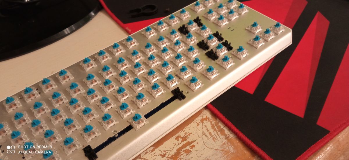

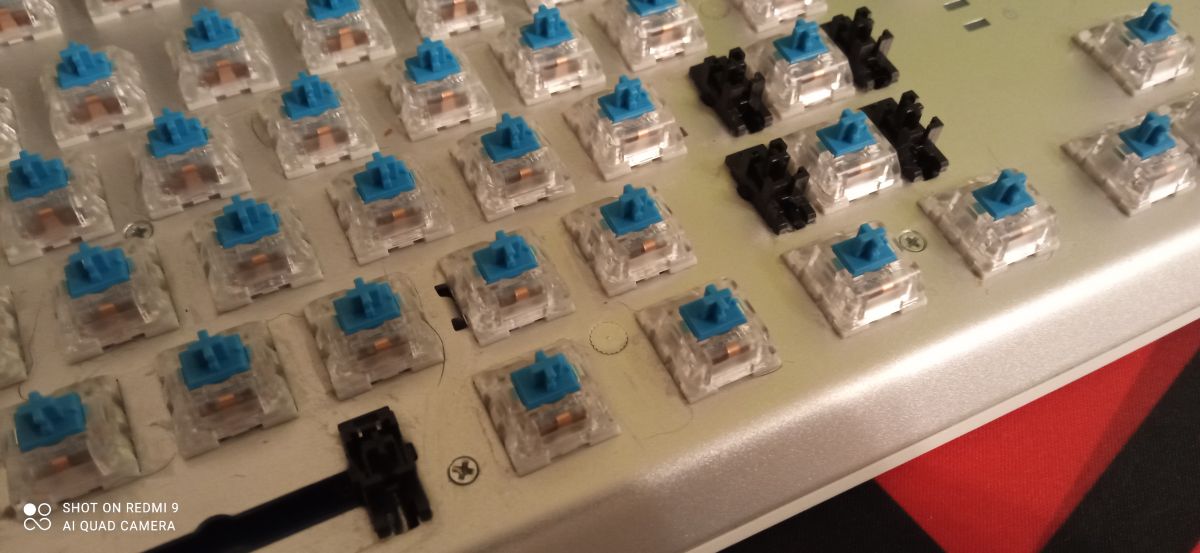

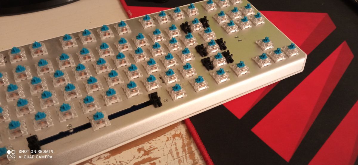

    Odkręciłem wszystkie śruby i zdjąlem obudowę i zostało mi coś takiego ma mam dalej zrobić?Usuwanie jogurtu z diod RGB w klawiaturze spc gear gk630 - zmiana koloru Usuwanie jogurtu z diod RGB w klawiaturze spc gear gk630 - zmiana koloru Usuwanie jogurtu z diod RGB w klawiaturze spc gear gk630 - zmiana koloru

    Przejrzyj wszystkie miejsca w poszukiwaniu zalania. Skoro to był jogurt to łatwo to zauważysz. Potem myjesz ipa, pędzelkiem lecisz po tych miejscach i ma być czysto. Sprawdzasz czy zaczyna coś się zmieniać.

    Patyczek zostawi sporo włosków, pędzel jest do tego najlepszy bo wszędzie wejdzie i wyczyści. Zamiast ipa można użyć spirytusu, jest droższy ale kupisz go w każdym spożywczym. Czyścisz wszystko co zdaje się zabrudzone.
