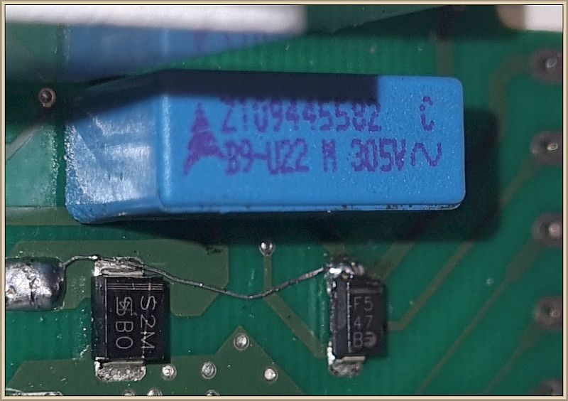

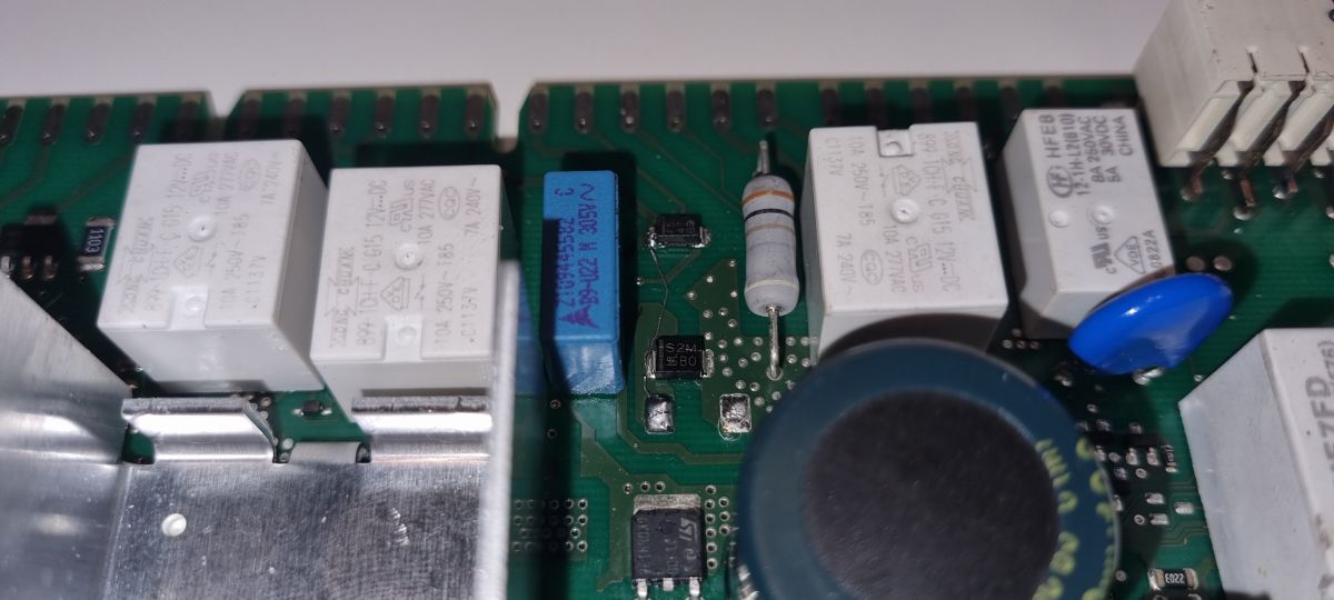

  • #2 19629854
    rnb_bolii
    Witam. Daj dobre foty tego ustrojstwa (przetwornicy-zasilacza). To pooglądamy co tam siedzi.
  • #3 19629855
    czopik2004
    Poziom 19  
    Dzięki za odpowiedź!
    Bosch SMV50E70EU/52 (SD6P1B) - po wymianie TNY264 rezystora 100R nie ma stabilnego zasilania? Bosch SMV50E70EU/52 (SD6P1B) - po wymianie TNY264 rezystora 100R nie ma stabilnego zasilania?
    Zaznaczam, że drucik zostanie zmieniony na kynar i elementy SMD wyprostowane ;) Walka trwa...
  • #4 19629862
    rnb_bolii
    Te C profilaktycznie bym wymienił... Może nie trzymają parametrów. Wyglądać mogą dobrze, ale....

  • #11 19629882
    czopik2004
    Poziom 19  
    Sorki, oryginał wstawiony, tylko walnąłem się z symbolem. To zdjęcie z drugiego mojego posta jest już po podmiance na sprawny :) Jest TNY... Późna pora daje się we znaki.

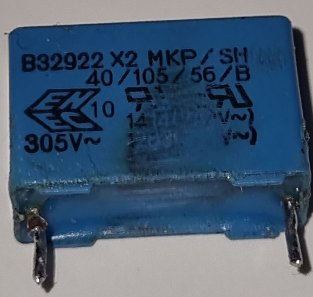

    #12 19630009
    TONI_2003
    Moderator
    czopik2004 napisał:
    chyba, że o innych kondensatorach rozmawiamy
    Rozumiem iż ten na foto poniżej był sprawdzany lub podmieniany (jest to istotne)?
  • #13 19630205
    czopik2004
    Poziom 19  
    Chyba trafiony, ma 49nF, a powinien 1uF... Dziękuję za pomoc póki co, jak podmienię to dam znać.
    Czy mogę testowo podmienić na 1uF, który jest zapięty pomiędzy PE, a L?
    #14 19630247
    TONI_2003
    Moderator
    Jesteś w błędzie co do pojemności winien mieć 220nF B32922 :idea:
    B32922.pdf Download (696.1 kB)
  • #15 19630260
    czopik2004
    Poziom 19  
    Sugerowałem się tym oznaczeniem: "40/105" i właśnie to 105 zasugerowało mi, że 1uF. Dziękuję za naprostowanie :)
