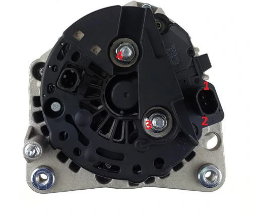

    Jak zdiagnozować alternator i obwód wzbudzenia najlepiej bez demontażu alternatora?
    a. Na klemie + łączącej akumulator z alternatorem zmierzyłem napięcie akumulatora 12,5 V. Napięcie nie wzrasta wraz z obrotami.
    b. Kontrolka ładowania nie świeci mimo braku ładowania.
    c. Pasek alternatora i napinacz sprawne, wirnik się kręci.
    d. Z alternatora wychodzi wtyczka 2 pin czarna nie wiem za co odpowiada i jakie tam mają występować napięcia.

    W tej wtyczce 2 pin masz D+ do lampki ładowania i DF, informacja do sterownika o obciążeniu alternatora.
    Zewrzyj niebieski kabel z tej wtyczki do masy i włącz zapłon, kontrolka ładowania powinna się zaświecić. Jak się zapala, to uszkodzony jest *regulator, szczotki, pierścienie ślizgowe lub wirnik (*niepotrzebne skreślić).

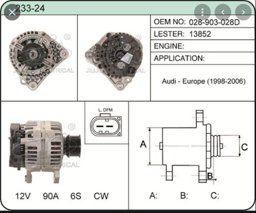

    Co do kontrolki to nie świeci po przekręceniu kluczyka z tym że jest to dioda led a nie typowa żarówka od wzbudzenia.
    Na wtyczce odpiętej jest 12 V po przekręceniu kluczyka na jednym pinie a na drugim około 4 V oba kable są czarne i idą do wtyczki 4 pin ) który do masy zewrzeć... Albo jak sprawdzić który steruje kontrolką żeby nie uszkodzić sterownika silnika itp.
    Na zdjęciu poglądowym wygląda że styk L to ten od strony okrągłej wtyczki na alternatorze też tak nadruk pokazuje.

    Generalnie kontrolka raczej trafia na L w alternatorze chyba, że Seat ma jakieś inne oznaczenia. To, że jest to LED nie musi oznaczać, że nie bierze udziału w zasilaniu wzbudzenia - widziałem schematy na których LED był dodatkowo zbocznikowany opornikiem aby podać większy prąd dla wzbudzenia alternatora. Nie wiem jak jest u Ciebie.
