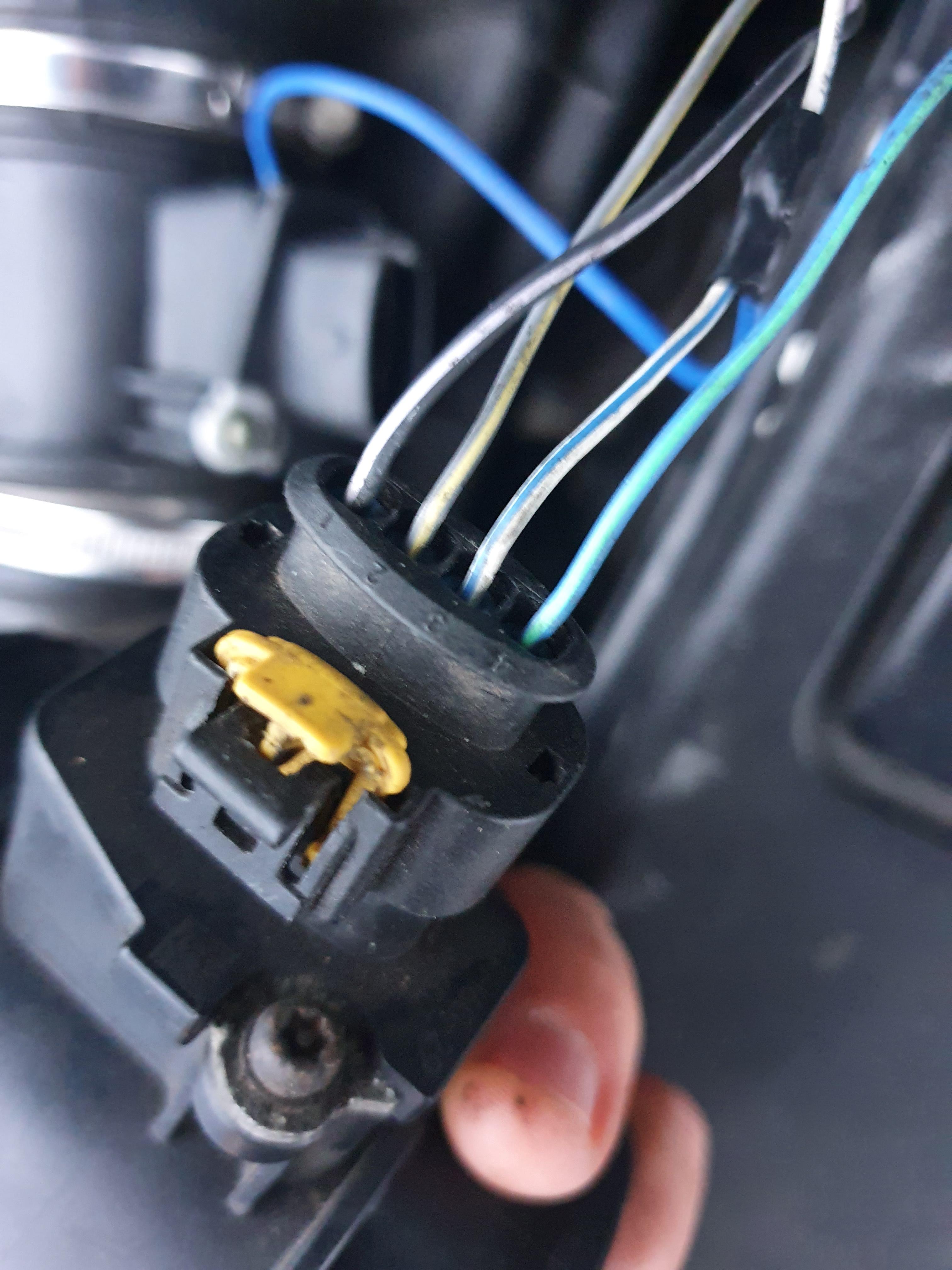

    Witam! Trafiło do mnie auto jak wyżej Błąd przepływki założona została jakaś w podróbie, ponoć już jestem 3ci który ma to auto. Założony jest przepływomierz bez jednego pinu ( kostka na 4 piny 4 kable w instalacje a przepływomierz nie ma jednego z wewnętrznych pinów) Sprawdziłem jakie tam przychodzą przepływki i widzę, że rzeczywiście 1.9 CDTI 2006r 150km to wszystkie są bez tego pinu więc po co jest przewód w instalacji? Zamówiłem inny używany bo nie są drogie i błąd jest dalej. Ktoś w tym przepływomierzu dokonał połączenia tego pinu drogą dookoła i wpiął się w środek przepływomierza pod klapkę plastikową czyli jakiś hardcore. Ktoś wie jakie tam przychodzą te czujniki?
    Załączam foto dla wglądu

    Ten model samochodu ma przepływomierz na 3 pin. Może być że jest 4 a 1 nie wykorzystany lub jednego pinu nie ma.

    No być może czy ktoś jest w stanie odpowiedzieć czy tak gdzieś miał, że wtyka była na 4 kable przepływka na 3 piny i hulało?
    Bo np w tych rocznikach vectra combo i wiele innych przepływka jest identyczna z mocowania i kostki a ma 4 piny. Ale w specyfikacji jak pisałem jest wiele opli z roczników 2005 - 2010 1.9 ale zafiry B tam nie ma

    a oprócz tego, że jest błąd to cokolwiek jest źle? może w oplu też ten przepływomierz praktycznie do niczego nie służy tak jak w VW/Audi i innych na pompie TDI (VP37) gdzie przepływomierz jest tylko do egru (którego i tak się zaślepia) i może go wcale nie być a wystarczy wlutować diodę między 5v zasilanie do wyjścia i wszystko normalnie działa

    No tak jest brak mocy nawet na obroty pełne nie wchodzi. No przepływomierz służy do pomiaru ilości (wagi) czasami również temperatury powietrza. Jest to potrzebne do wyliczenia dawki wtrysku dla efektywnego spalania.
    W grupie VW jego brak powoduje przejście na sztywne dozowanie z mapy więc może mie mniejszy wpływ jego brak ale na pewno nie jest tak że nie zauważalna jest różnica przy jego braku. Może ew. odłączenie uszkodzonego wyeksploatowanego przepływomierza sprawi że auto nie da o tym znaku a często bywa też że zły pomiar w vw jest gorszy od jego braku i korzystania ze sztywnej mapy.
