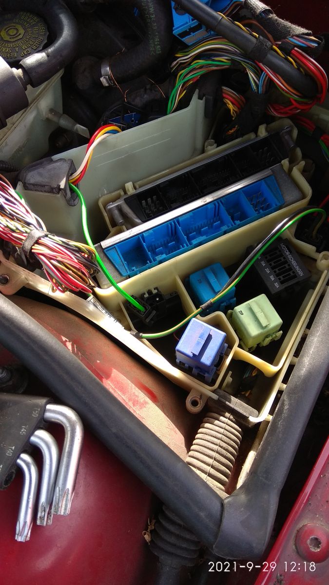

    Czyli tak:
    Ze sterownika wychodzą cztery przewody sterujące i z przekaźnika obok sterownika wychodzi jeden przewód grubszy - to będzie zasilanie. Mam brak napięcia na nim po włączeniu zapłonu i przy próbie rozruchu. Przekaźnik ma sprawną cewkę - zmierzony.
    Więc co nim może sterować? To ten jasny zielony na zdjęciu.

    #7 19631880
    NIXIE_123
    Poziom 34  
    Bezpieczniki sprawdzałeś? Od razu wybiegnę w przyszłość i napisze że te motor sicherungen też masz sprawdzić
