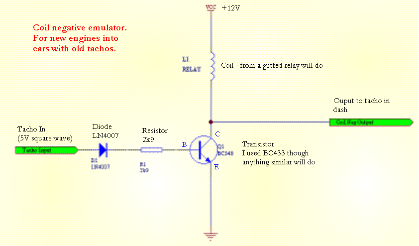

    W samochodzie po swapie na 1.9 AFN mam klasyczny obrotmierz starego typu dzialajacy na podlaczenie do cewki. Z powodow sentymentalnych bardzo mi zalezy zeby go uzyc. Tak, oczywiscie wiem ze w dieslu mozna z alternatora.
    Mam dwa pomysly na realizacje:
    1. Sygnal z ECU - Nie moge co prawda odnalezc w sieci dobrego, potwierdzonego schematu pinoiutow ale na takicm co znalazlem widze pin 2 - tachometer. Czy da sie zastosowac ten sygnal do napedzenia klasycznego obrotomiertza?
    2. Czujnik (halla?) na wale i odczytywanie w ten sposob obrotow. Czy to ma szanse zadzialac?
    Jesli oba pomysly sa glupie - to jakie mam inne drogi?

    Znalazłem coś takiego, układ wykorzystuje cewkę z dowolnego przekaźnika 1.9 tdi AFN - podłączenie obrotomierz od benzyny
    Wielkie dzieki!. I myslisz ze te 5V na inpucie to jest cos co moge uzyskac z pinu ECU?

    Tak, zobacz na str 6 pdf-a, złącze B178, pin 43 we wtyczce 68pin sterownika

    43 pin to jest sygnal szybkosci. Ja prawde mowiac nie widze tam sygnalu obrotow. Chyba ze pin 2.
    43 = Geschwindigkeits = predkosc
    2 = Drehzahl = predkosc obrotowa
    tak tlumaczy google
