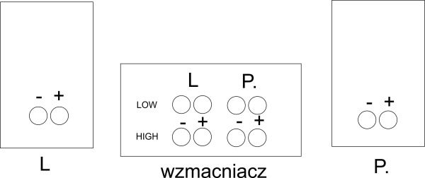

    Witam, mam pytanie odnośnie możliwości podpięcia do wieży Technics SA-EH500 standardowych kolumn. Kolumny w zestawie wieży mają cztery wejścia na każdą, a ja chciałbym podpiąć standardowe kolumny (2 wejścia na każdą). Jak to zrobić bezpiecznie, tak żeby nie spalić ani kolumn, ani wzmacniacza ? Do pytania podpinam manual od tej wieży.

    Wszystko fajnie, tylko chodzi mi o to że wieża ma wyjście jak w instrukcji do kolumn, odzielnie dwa przewody na niskie i dwa na wysokie tony (razem cztery przewody na jeden kanał), natomiast ja chcę podłączyć do tej wieży kolumny na dwa przewody (na jeden kanał). Podpowiedź więc mi nie wiele dała bo nie pokazuje rozwiązania :(

    Bo takiego rozwiązania nie ma. Możesz podłączyć 4 kolumny pod każdą parę przewodów, w dwóch będziesz słyszał basy a w dwóch resztę pasma. Lub zainwestować w dwie kolumny z bi wiringiem.
    dokładnie mam taką sytuację jak na obrazku Technics SA-EH500 - podpięcie standardowych kolumn :
    Nie ma jakiejś przejściówki, albo czegoś w tym rodzaju ?

    A ze schematu wynika coś innego.
    Podłączasz kolumny pod zacisk Hi i to wszystko; 4-ry kondensatory powinno się zdjąć w środku 1000p i 47nF, C1101...1104

    Trzeba otworzyć i usunąć kondensatory na płytce, gdzie są złącza głośnikowe:
    C1103 1000p
    C1101 0,047
    C1104 1000p
    C1102 0,047

    A bez przerabiania w środku wieży nie ma innej możliwości ?
    #17 19633910
    HD-VIDEO
    Nie ma, trzeba usunąć
