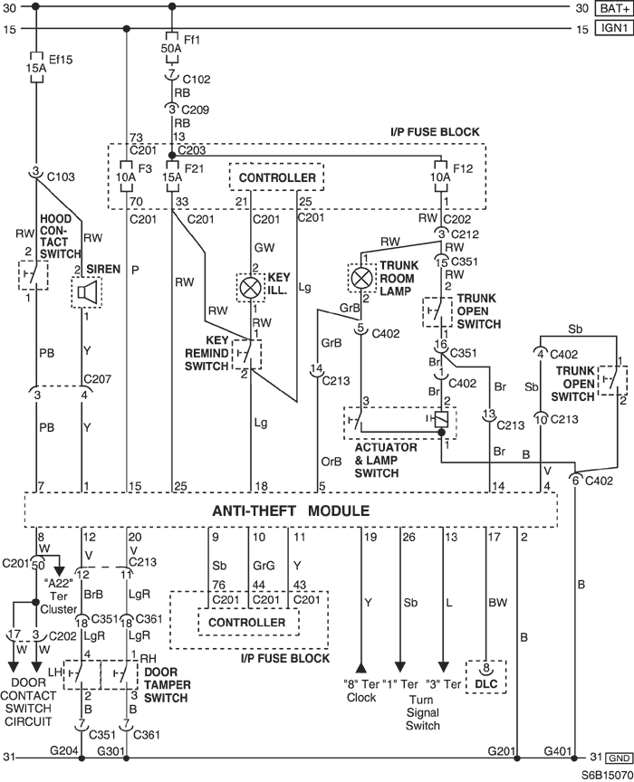

    Witam, Chevrolet Aveo, raz na miesiąc podczas jazdy przepala się bezpiecznik F12-10A, odpowiedzialny jest za:
    OŚWIETLENIE WNĘTRZA 10A (wymieniłem żarówkę w podsufitce);
    Przedział bagażowy 10A (brak);
    Zestaw wskaźników 10A
    Żarówka oświetlenia bagażnika 10A (brak);
    W momencie zwarcia, brak jest podświetlenia wnętrza i wskazań zegarów, co może powodować zwarcie ?

    #7 19637549
    g107r
    Poziom 41  
    Chevrolet Aveo - Cykliczne przepalanie bezpiecznika F12-10A odpowiedzialnego za oświetlenie
    C351 sugeruje wiązkę słupek-drzwi.
  • #8 19638850
    kubas10
    Poziom 25  
    Po kiego dzwona idzie to zasilanie w drzwi kierowcy ? Masz może opis do tego schematu?
  • #9 19638944
    g107r
    Poziom 41  
    Elektryczne otwieranie bagażnika, trunk open swicth.
    Jeśli jest przycisk w drzwiach, to ma być zasilany z F12, idzie i wraca (C351 to złącze lewych drzwi), ale wtedy możliwe jest zwarcie w przejściu wiązki ze słupka na drzwi.
    Mimo, że pali bezpiecznik na zamkniętych drzwiach, nieruchomej niby wtedy wiązce, to zajrzał bym przynajmniej pod gumę przelotki.
  • #10 19639134
    kubas10
    Poziom 25  
    U mnie tylna klapa otwierana jest z linki przy fotelu kierowcy.
  • #11 19639221
    andrzej20001
    Ale przewody mogą być. Sprawdz tę wiązkę
  • #12 19639864
    kubas10
    Poziom 25  
    Auto pojechało, jak wróci to sprawdzę i dam znać.
