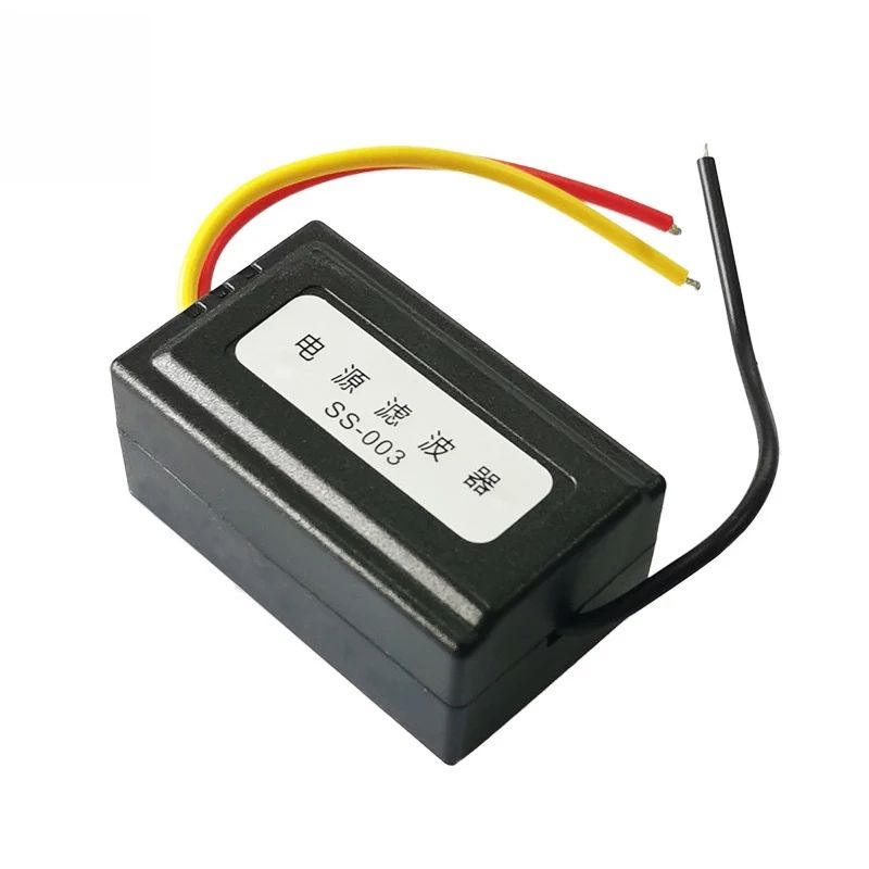

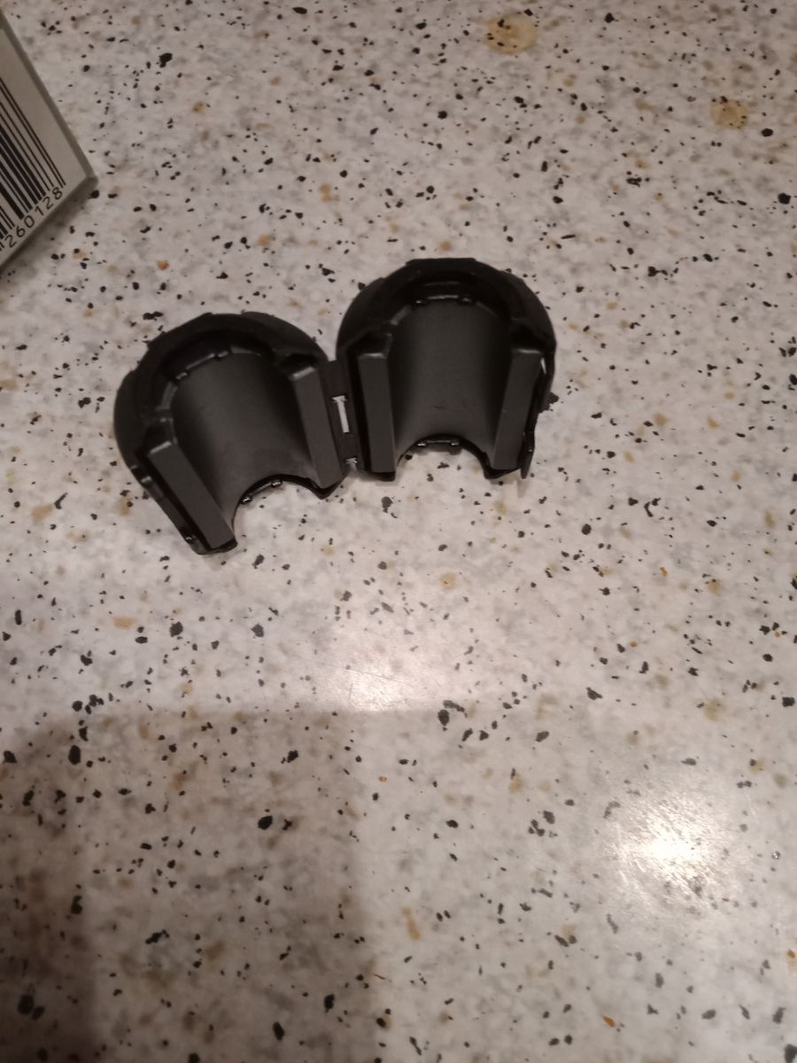

    Witajcie. Chciałbym spytać o opinię jaki filtr można założyć na przewód zasilania do CB? Mam najprostszy filtr ferrytowy o średnicy 13mm. Wystarczy na kilka zwoi przewodu wewnątrz. Czy on da cokolwiek?
    Tutaj znalazłem ciekawe rozwiązanie. Niestety temat został zamknięty.
    https://www.elektroda.pl/rtvforum/topic292243.html
    W sumie już szukałem elementów jednak zakup elementów z wysyłką wyniesie więcej niż gotowy filtr samochodowy (drugie zdj.)
    Chciałbym też spróbować podłączyć zasilanie bezpośrednio z akumulatora.

    Wawrzyniec
    Filtry zakładane na przewód zasilający pomagają zwykle w małym stopniu bo jeśli źródło zakłóceń jest w instalacji samochodowej to ta instalacja działa też jako antena więc zakłócenia do CB docierają dwiema drogami: przez zasilanie i poprzez antenę. Najlepiej zakłócenia zablokować kondensatorami przy samym źródle, a nie bujać się z tym co się po instalacji rozlazło, bo to często walka z wiatrakami.
