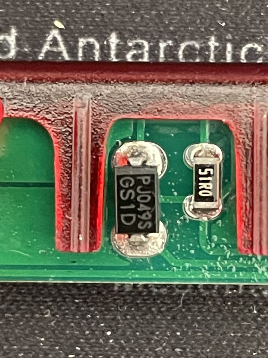

    Padło mi trzecie światło stopu, wyciągnąłem sprawdziłem i mam zagwozdkę co do jednej części.
    Widoczna na zdjęciu część o symbolu PJ049S GS1D która nawet nie wiem jak się nazywa nie przewodzi i o ile dobrze sprawdziłem ma zerową oporność więc zakładam, że jest uszkodzona.
    Proszę o info co to jest gdzie tego szukać i czy to może być przyczyną awarii listwy z ledami do tego światła stop.
    Wielkie dzięki

    Wygląda na diodę. Jak to sprawdzałeś, że

    Miernikiem ustawionym chyba na oporność

    Diody się delikatnie zapalały jak przykładałem miernik do nich tylko na dole jak przykładałem po skosie to miernik piszczał czyli rozumiem, że jest przejście. Te małe widoczne na zdjęciu obok tej diody prostowniczej też piszczą więc chyba też działają

    78db78 napisał:
    Dioda prostownicza 1A.
    witam raz jeszcze
    podstawowe pytanie n teraz dla mnie czy ja mogę włożyć w to miejsce dowolną diodę prostowniczą o tych parametrach czyli 12V 1A i powinno działać czy muszę szukać dokładnie takiej jak jest na zdjęciu.

    OK
    Jutro kupię sprawdzę i dam znać
