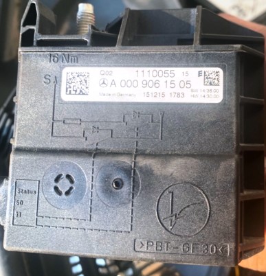

    Witam, proszę o wskazówkę co to za element na klemie plusowej:
    - elektroniczna klema pirotechniczna?
    - bocznik prądowy pomiarowy z wyłącznikiem półprzewodnikowym sterowanym z któregoś z modułów np ECM?
    - Wyłącznik rozrusznika styku 50?
    - coś do hybrydy, której tu nie ma w tym aucie?

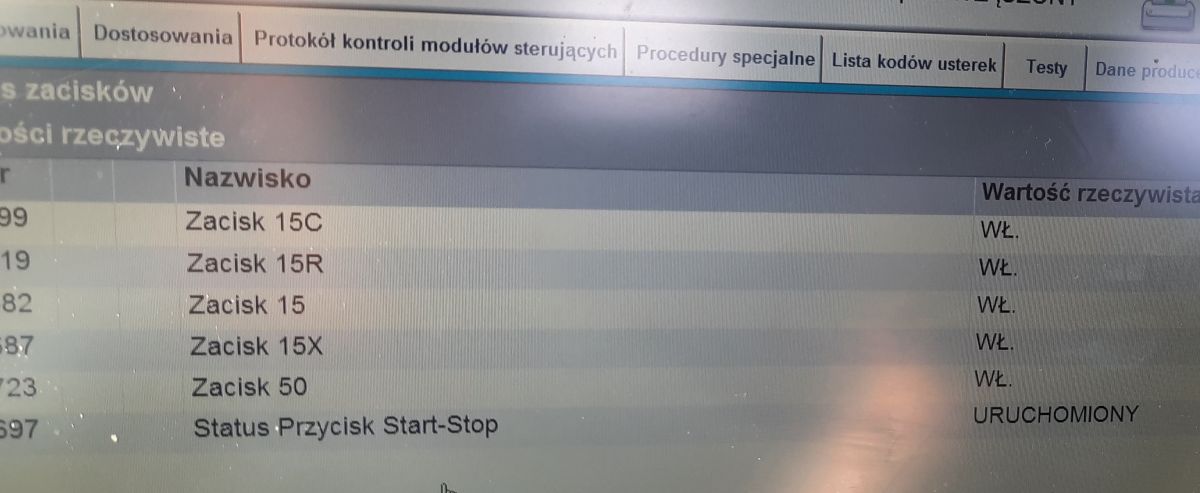

    Auto po drobnej stłuczce, nie kręci rozrusznik mimo usunięcia "starką" blokady wypadkowej. Status silnika niezablokowany, rozrusznik kręci na krótko z przekaźnika pod maską, brak błędów w silniku jak i w poduszkach. Widoczny sygnał 50 w parametrach po przytrzymaniu startu dłużej, o co chodzi...

    Klema do zmiany. Wystarczy, że masz spadek napięcia na niej i nie będzie kręcił.

    Na wejściu tej klemy jest + bezpośrednio z akumulatora, na wyjściu nie ma napięcia na grubym kablu, gdzie to idzie? bo rozrusznik z małego przekaźnika pod maską kręci więc główne "prądy" są. Może jakiś wycinek schematu

    Moduł z fotki wyżej wymieniony bez rezultatu.

    Rozbierz stary i bedziesz widzial. Cienkie przewody ida? Nie zglasza bledu srs?

    Wtyczka 3 pin cienkie kable oczywiście podpięta Ok, srs błędy są bo poduszki strzeliły ale zostały tylko przerwy w obwodach bez zapisanej crash daty, zakładając opory na próbę brak błędów. Nie słychać pompy paliwa sterowanej zapewne z modułu pompy i brak kręcenia rozrusznika, martwi mnie ,że wcześniej był aku rozładowany praktycznie do zera.

    Ten moduł sprawdziłem na stole, zacisk 31 masa, 50 rozruch, Status pojawia się 12V, na wyjściu na śrubie pojawia się plus "wysokoprądowy" to taki elektroniczny przekaźnik z potwierdzeniem, jest sprawny, więc auto dalej zagatką. Dziś zasymuluję jeszcze awarie odpinając małą tyczkę trzy piny.

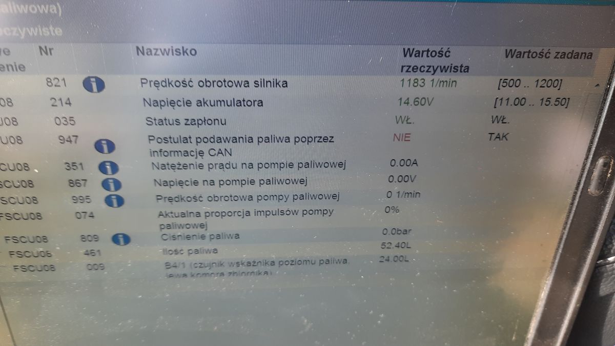

    Problem numer dwa to brak jakiejkolwiek pracy pompy paliwa. Pompa paliwa trójfazowa UVW, moduł pompy pod tylną kanapą sprawny,(posiadam dwie sztuki sterowników) "straką" niby steruję tą pompę w teście ale nie obraca się fizycznie, nie wytwarza ciśnienia. główny problem i punkt zaczepienia to , że jest brak informacji po sieci CAN aby pompa wystartowała. Wszystkie punkty do odpalenia auta na zielono w stacyjce oraz w sterowniku silnika. Mercedes E w213 2017r - Co to za element na klemie plusowej, nie kręci rozruszni Mercedes E w213 2017r - Co to za element na klemie plusowej, nie kręci rozruszni Mercedes E w213 2017r - Co to za element na klemie plusowej, nie kręci rozruszni

    Problem ze sterownikiem silnika, pompa paliwa uruchomiona, brak sterowania przekaźnikiem rozrusznika z wyjścia sterownika ( przewód fioletowy/biały pasek) silnik odpala więc zamykam.

    Uszkodzenie na płycie głównej sterownika silnika, uszkodzenie sterowania rozrusznikiem , naprawione po otwarciu sterownika silnika
