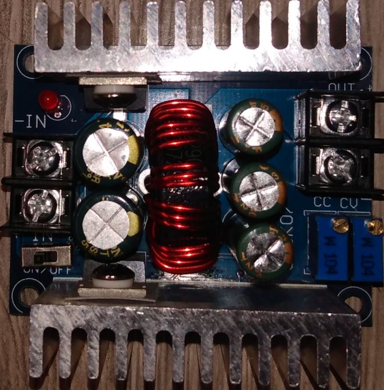

    Poszukiwałem od jakiegoś czasu odpowiedniej przetwornicy step-down mogącej zapewnić ciągły prąd w okolicach 15A i mogącej pracować z napięciem wejściowym około 38V. Napięcie wejściowe zostało podyktowane napięciem Voc mojego systemu PV które wynosi 38,3V. Początkowo podłączyłem znaną już przetwornicę opartą o XL4016 jednak po kilku minutach pracy "odeszła" wydając z siebie trochę magicznego dymu :-(. Przeszukując czeluście internetu wpadła mi w oko przetwornica SZBK07 której deklarowane parametry były wręcz idealne. Dodatkowym atutem była przystępna cena oraz regulacja ograniczenia prądowego (CC) i napięciowego (CV). Przetwornica wizualnie i gabarytowo jest mocno zbliżona do tej na XL4016, jednak jest to całkowicie odmienna konstrukcja. Jest to bowiem przetwornica synchroniczna której sterownikiem jest LM25116 zarządzający dwoma zewnętrznymi tranzystorami N-MOSFET pełniącymi rolę kluczy elektronicznych. Wymiary PCB przetwornicy to ~60x45mm (z uwzględnieniem radiatorów 60x53mm) a wysokość zdeterminowana radiatorami to 28mm;
    Moduł synchronicznej przetwornicy step down 20A SZBK07
    Deklarowane parametry pracy przetwornicy;
    • Typ; Step-down
    • Napięcie wejściowe 6-40V
    • Regulowane napięcie wyjściowe 1,25-36V
    • Prąd wyjściowy 20A max (zalecany 15A)
    • Praca w trybie CV
    • Praca w trybie CC
    • Częstotliwość pracy 150kHz
    • Sprawność 96% (dla konwersji 24->12V przy prądzie 20A)
    • Pobór prądu bez obciążenia 20mA
    • Zakres temperatury pracy -45°C ÷ +85°C
    Przy prądzie wyjściowym przekraczającym 15A zalecane jest dodanie wentylatora.

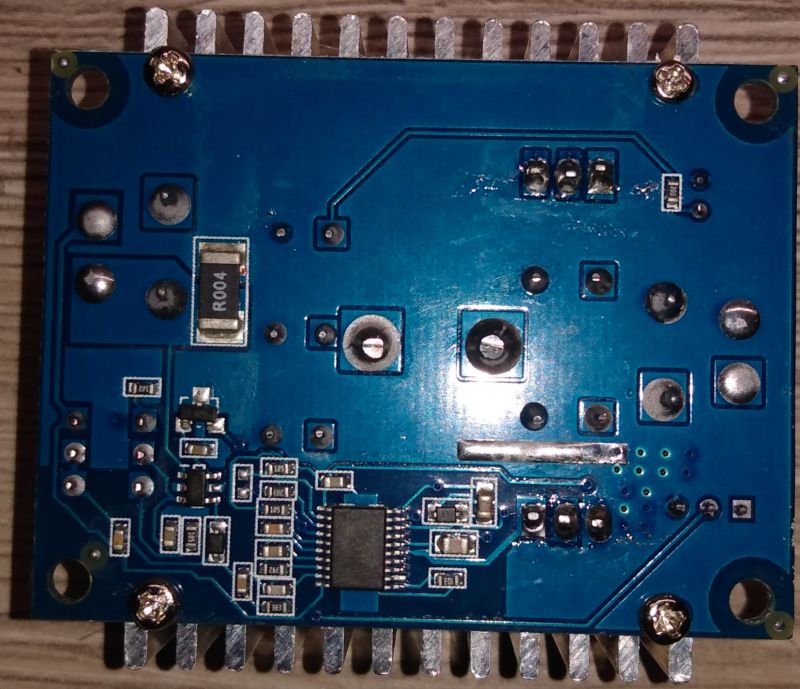

    PCB przetwornicy zostało wykonane jako dwustronne z metalizacją, umowna strona elementów zawiera elementy mocy a przeciwna sterujące;

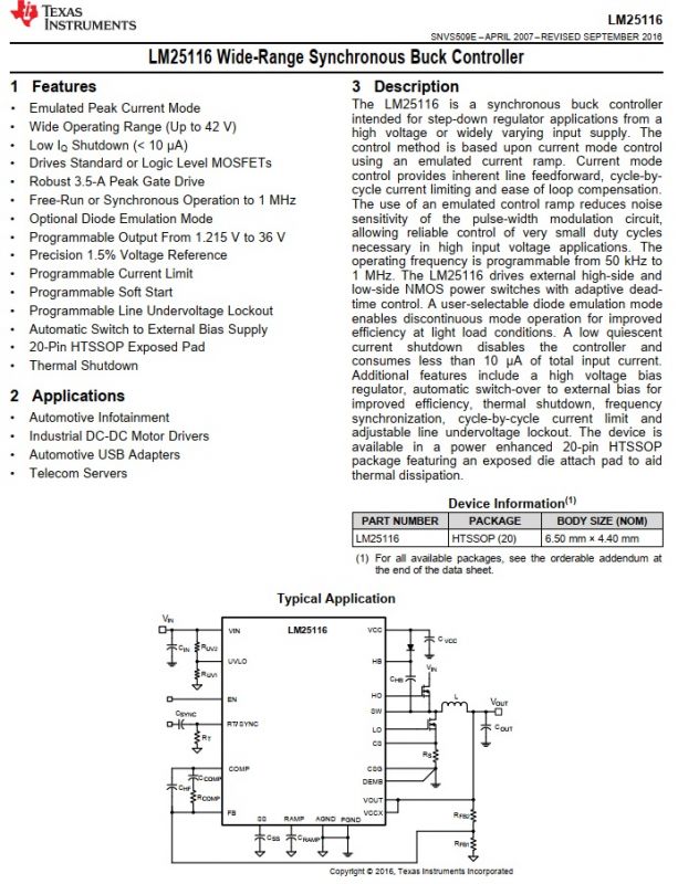

    Najważniejszym elementem jest tutaj LM25116 w obudowie HTSSOP20 będący kontrolerem/driverem;
    Wewnętrznie LM jest dość mocno rozbudowany;

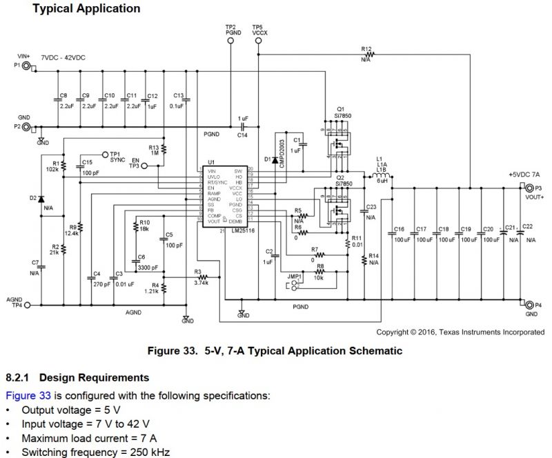

    Sam układ jest bardzo ciekawy a zawarte w nocie aplikacyjnej informacje mogą być przydatne przy samodzielnej budowie przetwornicy. Poniżej przykładowa aplikacja z DS;

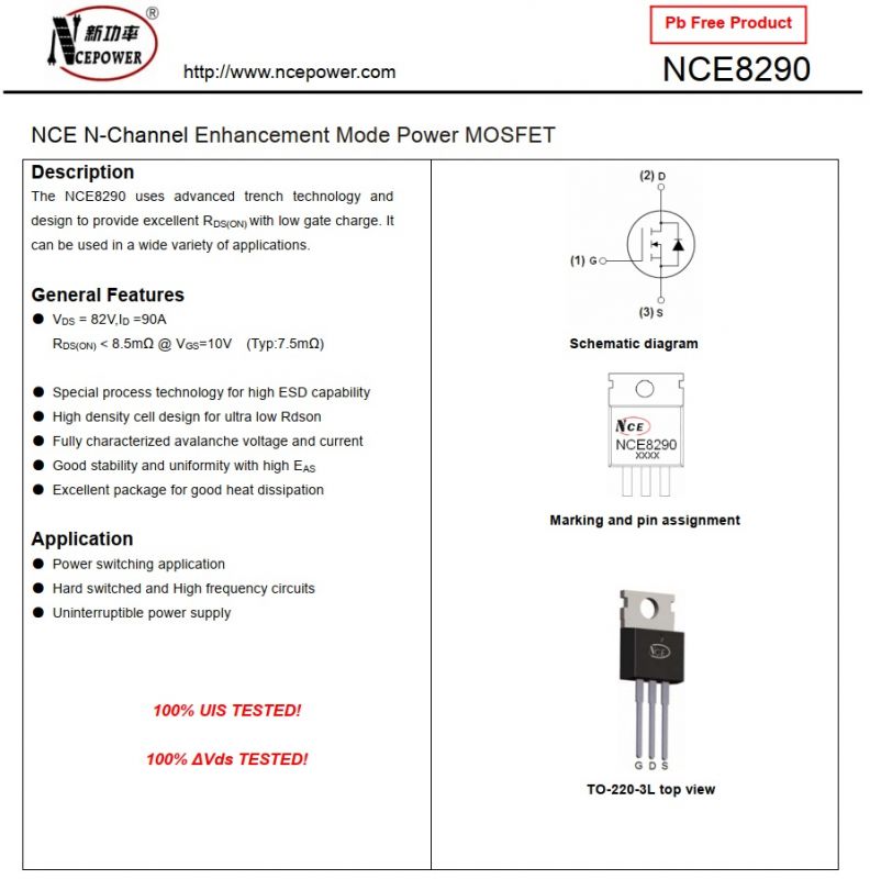

    W tej konkretnej przetwornicy jako klucze wykorzystano tranzystory NCE8290;

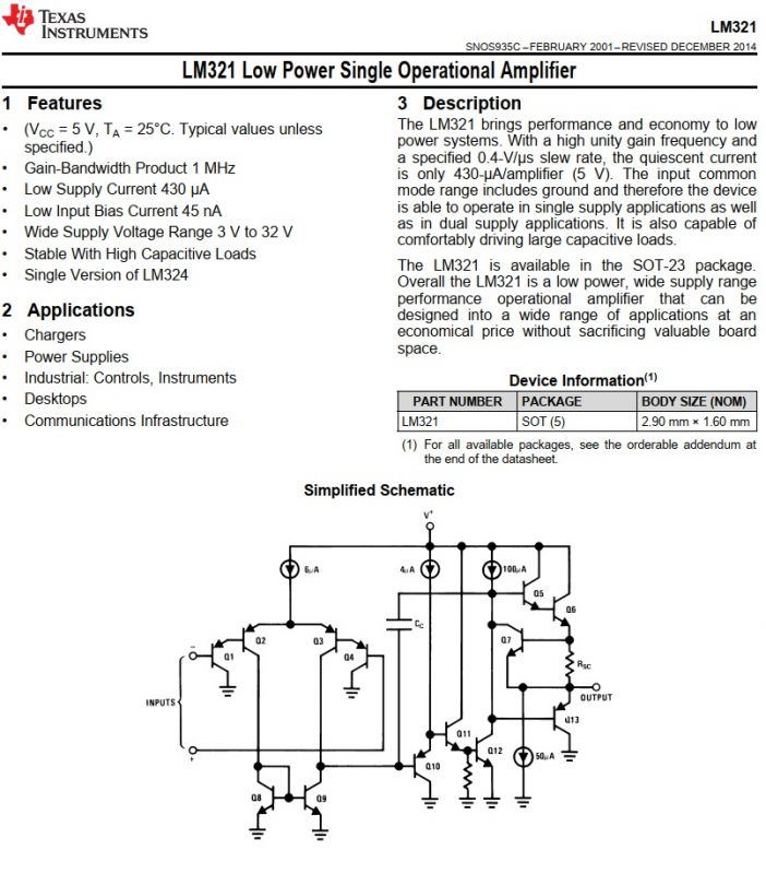

    Dodatkowe elementy to wzmacniacz operacyjny LM321 w obudowie SOT23-5 będący pojedyńczą wersją "nieśmiertelnego" LM324;
    Na płytce znajduje się również stabilizator 78L05 w obudowie SOT23-3 oraz rezystor mocy SMD 4mΩ pełniący funkcję bocznika pomiarowego prądu wyjściowego. Pobór prądu bez obciążenia przy zasilaniu z zasilacza laboratoryjnego 24V wyniósł ~40mA, niestety na chwilę obecną nie dysponuję mocniejszym źródłem prądu (pada deszcz więc PV daje szczątkową moc) oraz obciążeniem aby sprawdzić jak przetwornica zachowuje się przy pracy z maksymalnym obciążeniem. Podobnie jak moduł na XL4016 tak i ta przetwornica może posłużyć do budowy zasilacza warsztatowego czy ładowarki. Potencjometry wielo-obrotowe dają możliwość precyzyjnego ustawienia napięcia oraz ograniczenia prądowego. Docelowo w moim przypadku przetwornica ta ma służyć do ładowania buforowego pomocniczego akumulatora 12V w instalacji PV z nominalnym napięciem systemowym 24V. Niestety kilka urządzeń wymaga nieprzerwanego zasilania o właśnie takim napięciu i to wymusiło użycie przetwornicy.
