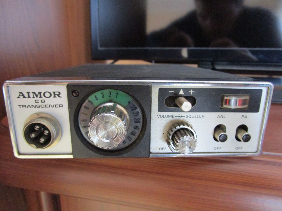

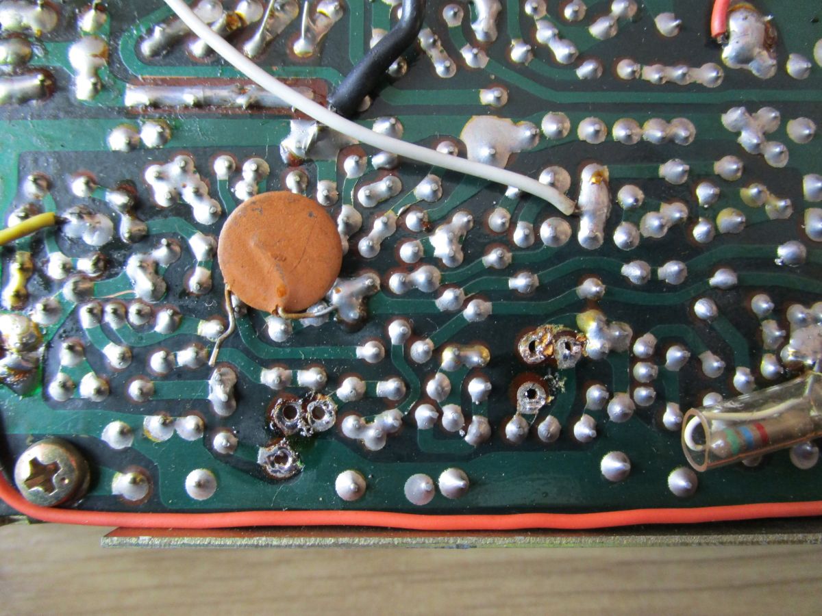

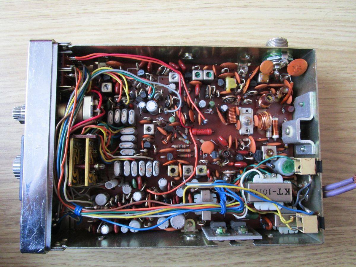

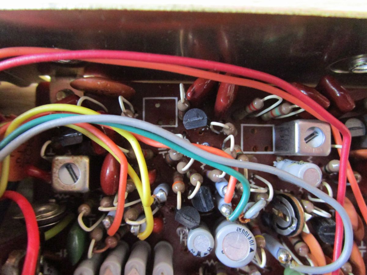

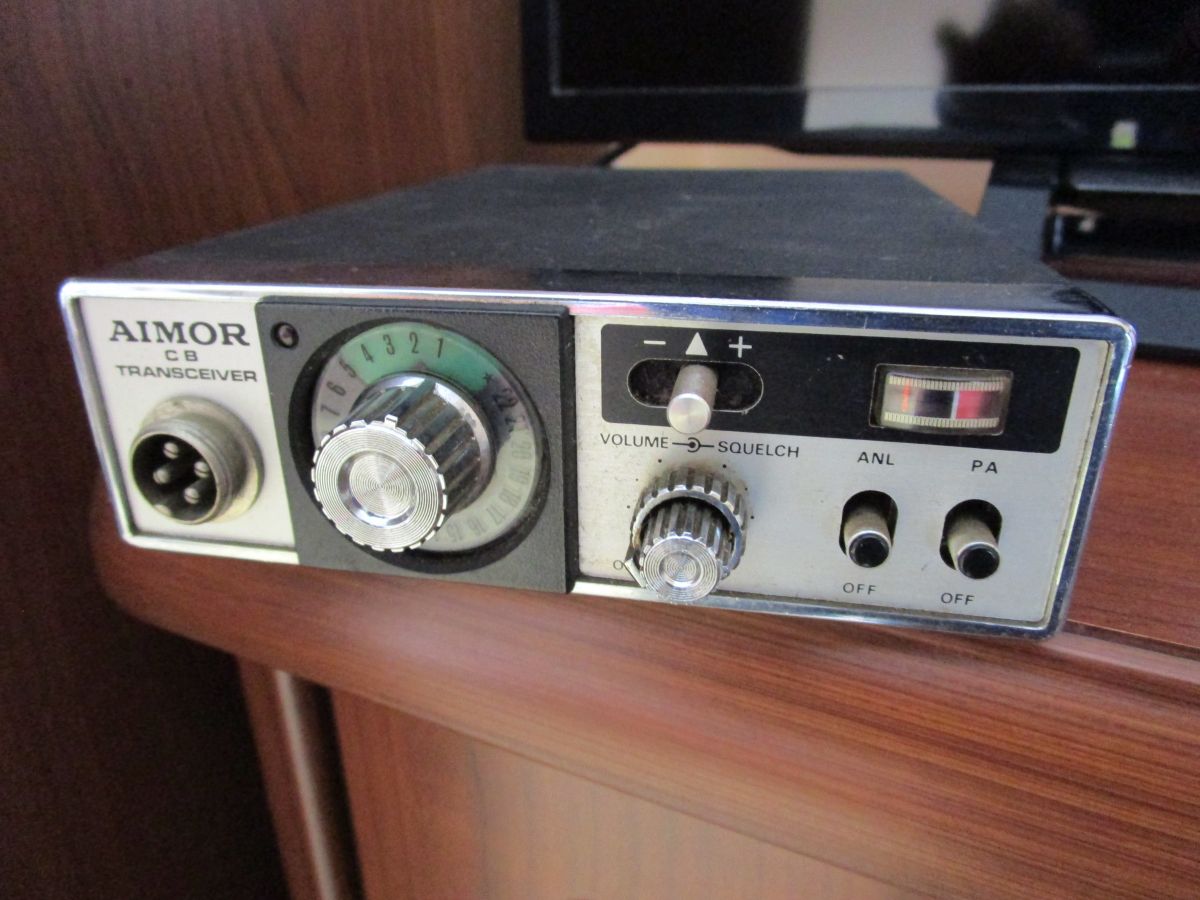

AIMOR CB-7100 - Braki w radiu, jakie to filtry mogą być

  • #5 19641179
    generator
    Z tego co widać podejdą tam małe filtry ceramiczne 455kHz ( np jak w starej Onwie ).
  • #6 19641651
  • #7 19651019
    Hektar Zahle.r
    Poziom 30  
    Na próbę możesz zastąpić filtry kondensatorami 1nF. Z częstotliwości kwarców idzie wyliczyć czy pośrednia wynosi 450 czy 455 kHz. Będą to filtry CFU455HT, lub CFU450HT. Są na allegro w cenie 5 zeta.
