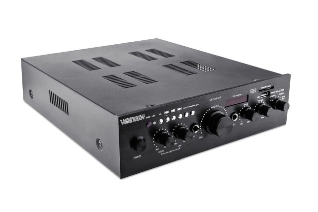

    Brat ogólnie jest maniakiem kolumn Tonsil Altus 140 i ma dwie pary. Do jednych kupił najtańszy jaki tylko jest (160-300zł) wzmacniacz nazywany również amplitunerem pewnie ze względu na korekcję dźwięku, tuner fm, bluetooth, analogowe wejście audio i usb - VoiceKraft VK-338
    Wzmacniacz VoiceKraft VK-338 i jego moc nominalna - dyskusja o kolumnach Tonsil Altus 140
    który rzekomo ma moc nominalną 2x50W (max 2x75W) zarówno przy 8 jak i 4 ohm co pisze nawet w instrukcji manualnej.
    Jednak podłączone do tego wzmacniacza kolumny grają może na połowę swoich możliwości. Membrana głośnika niskotonowego wychyla się zdecydowanie mniej a przy względnie nie dużych głośnościach cała kolumna po prostu pierdzi. Ten "amplituner" waży 3 kg i mam wrażenie, że coś z tą podaną mocą jest nie tak, jakby była znacznie zawyżona tylko nie wiem na jakiej podstawie.

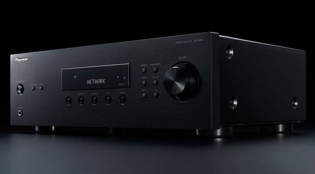

    Natomiast ja planuję zakupić budżetowy amplituner Pioneer SX-10AE
    w systemie 2.1, który posiada moc dynamiczną 2x80W 8 ohm ale w papierach pisze 2x45W minimum RMS power przy 8 ohm a amplituner ten kosztuje ok. 1200zł (7kg wagi). Różnica cenowa jest ogromna tylko z parametrów wynika, że ma nawet mniej mocy niż tamto badziewie i boję się, że kupię jedynie drogie (w porównaniu do VK-338), pierdzące radio.

    Z twojego opisu Voice Kraft'a wynika zemoze on miec rzeczywistej mocy 2x20W i to w bardzo sprzyjajacych warunkach. Nie lubie okreslenia "pierdzenie" ale ten efekt wystepuje w przypadku niewydolnosci albo stopnia mocy albo zasilania.
    Pionieer bedzie mial realnie okolo 2x50W mocy ciaglej,zauwaz ze jego max pobor mocy to 160W, uwzgledniajac straty 2x50W wydaje sie byc realne.

    ad1) tak to chwyt reklamowy, byc moze voice kraft odda te 50W w postaci jakiegos impulsu alenie mocy ciaglej. Zapewne pracuje w jakiejs klasie D. Pionner wyglada na normalny wzmacniacz.

    ArturAVS - ja na chwilę obecną dopiero zamierzam coś kupić ale brat ma drugi zestaw takich Altusów podpięty pod stary wzmacniacz Sony. Nie pamiętam ile on miał ale pisało z przodu 60+60W chyba przy 4 ohm. To jest część wieży Hi-Fi gdzie poniżej jest odtwarzacz kaset, cd i tuner fm także staroć. W tym wzmacniaczu Sony można zwiększać głośność do tego stopnia, że membrana głośnika niskotonowego osiąga maksymalne wychylenie (zresztą raz urwałem zawieszenie bo lubię głośno słuchać) i więcej ale wtedy są już zniekształcenia (charczenie) wynikające raczej z możliwości tych kolumn. Innymi słowy tym wzmacniaczem można by te kolumny spalić, więc wychodzi na to, że VoiceKraft to po prostu tani szmelc z pustymi liczbami w specyfikacji.

    Dużo rozjaśnił mi post viayner'a. Wygląda na to, że ten Pioneer poradzi sobie z tymi podstawkami bez problemu.
